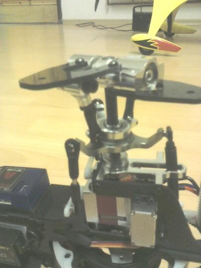

            weil es gerade zum Thema einstellen passt. So hab ich meine 0 Grad Pitch eingestellt
            einfach den oberen Blatthalter über beide Blatthaltermittelstücke geschraubt
            funktioniert sehr gut....
            mfg
            Robert
