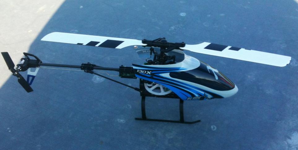

        Ich habe noch einen Tipp für alle die mit dem Heck kämpfen.
        Mir ist jetzt das 2te mal das kleine weisse Stirnzahnrad am Heck abgegangen und der kleine musste im Pirouettenstyle abstürzen
        Ich hatte keine Lust das Zahnrad wieder einzukleben, ich hatte es mit Uhu endfest und Sekundkleber versucht.
        Jetzt habe ich es so gemacht, dass ich das Zahnrad aufgebort habe, ein Ritzel mit 1,5er Bohrung eingepresst habe und das ganze dann mit Loctite füge Welle zusammen mit der Welle verklebt habe.
        Das sollte auf jeden Fall besser halten.
        Sorry für das RIESEN Bild, ging auf die schnelle nicht anders.
        VG
        Dominik

                • bonsai
                  bonsai
                  #158
                  Bis jetzt seit 20 flügen alles 1a!
                  Wenn das nicht hält, dann bleibt der Kleene in der Ecke
                  Vg
                  Dominik

                              • bonsai
                                bonsai
                                #165
                                AW: BLADE 130X Tipps und Tricks
                                Kleine Zischenbilanz von mir, heute wieder 20 Akkus geflogen und das nicht zimperlich und mein Heck Mod hält Bombe
                                VG
                                Dominik
