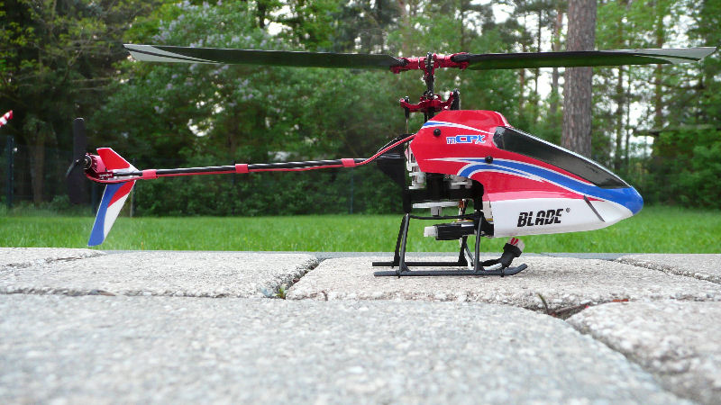

      @Walter....
      ich weis absolut nicht was du mit den Hecks machst...
      nimm mal einen 2mm Stab dann geht das Heck nicht mehr kaputt....

        wenn ich mir deine Fotos so anschaue, fliegst du im Garten über der Wiese.
        Ich flieg zu 90% bei mir im Wohnzimmer, den Rest in der Tiefgarage.
        Wenn der im Wohnzimmer nur über dem Sofa blöd runterkommt und mit dem Heck an die Lehne tatscht, isses ab. Am Tisch, Regal ... ähnlich.
        In der Tiefgarage zerstör ich auch kaum Heckrohre, manchmal, wenn er halt blöd gegen so einen der viel zu zahlreichen Betonpfeiler kracht.
        Auf der Wiese weiß ich nicht - würd mein Heckverschleiß wahrscheinlich auch stark sinken.
        Außerdem hat man immer so Phasen. Vorher eine Woche gar nichts, dann am Sonntag gleich 5 Hecks. Die ganze Woche eine Stange, heute eine... (ca. 50 Akkus).
        Dafür bin ich aber auch grad jetzt noch 5 Akkus geflogen - das geht dann auf der Wiese nicht mehr
