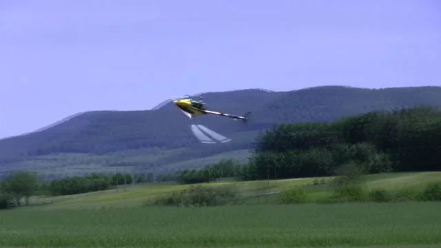

                            also bei mir lag die Flugzeit mit dem HK-4035-500 bei ca 7min im 3D Flug.
                            Geflogen wurde mit 1400rpm bzw 1700rpm.
                            Videos gibt's auch ein paar:
                            This is "Erik Heller Vision 90E AC3X" by heli20 on Vimeo, the home for high quality videos and the people who love them.
                            MfG Erik
