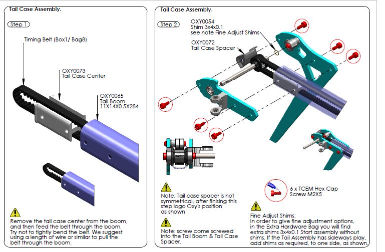

                Dieses gedruckte Teil ist nicht in der Anleitung zu finden...... ich nehme an es ist eine Verdrehsicherung / Montagehilfe für den Heckriemen!
                Was meint ihr?

                  Schau mal hier. Beim Oxy3 in der Anleitung ist es recht gut zu sehen.
                    Nein die habe ich Verbaut. Das ist die Heckflossenhalterung.........
                      #370
                      AW: OXY Heli OXY 2 - Bau- und Erfahrungstrhead
                      Vielleicht an der Klemmstelle des Heckrohrs?
                        Was meint ihr?
                        Ich hatte es auch erst vergessen, ist andeutungsweise auch in der Anleitung zu sehen.
                        Kommt ins Heckrohr Richtung TS.
                        Habe diese zur Zeit leider nicht dabei, kann aber die Tage mal ein Bild von dem Bilderrätsel (Finde das H-Stück) machen!

                          Hier ist es:
                          Habe die die Anleitung verbessert?
                          Bei mir war das Teil noch nicht so gut zu sehen???
