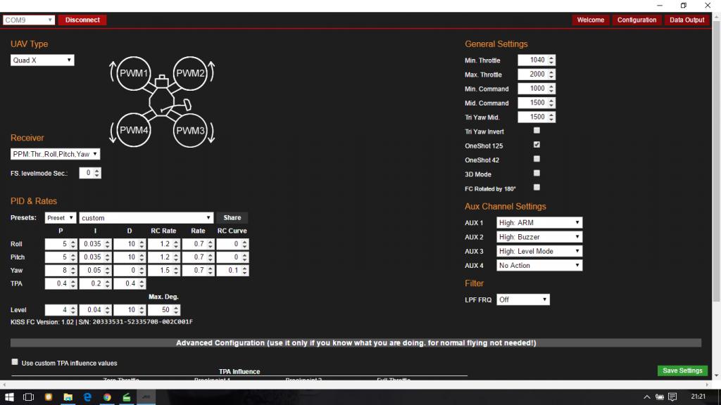

      Das mit dem Airmode habe ich irgendwie noch nicht ganz verstanden...habe mal probiert, min Throttle auf 1000 zu stellen, aber seltsamerweise sind dann immer ein oder zwei Motoren nach dem Armen wieder ausgegangen...
      Vielleicht kannst Du mal einen Screenshot von Deinen Einstellungen für den Krieger hier posten - wäre klasse

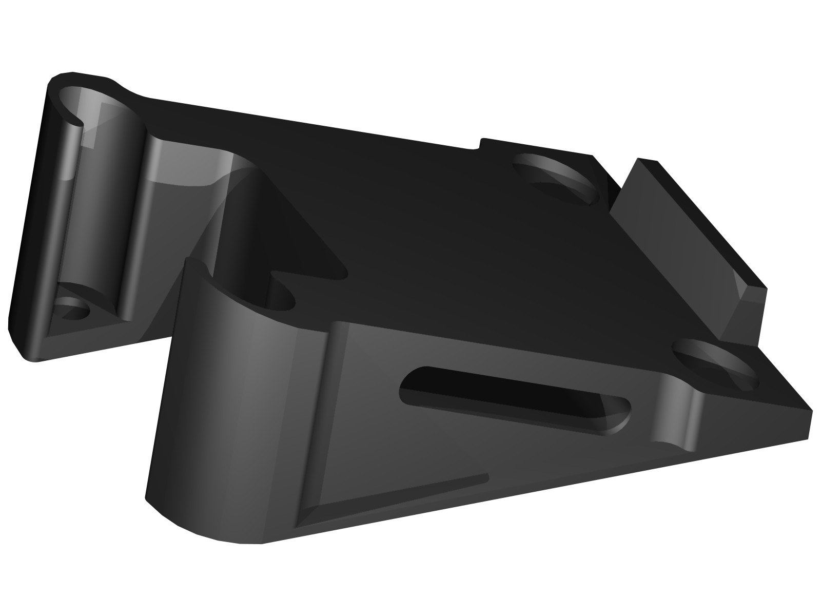

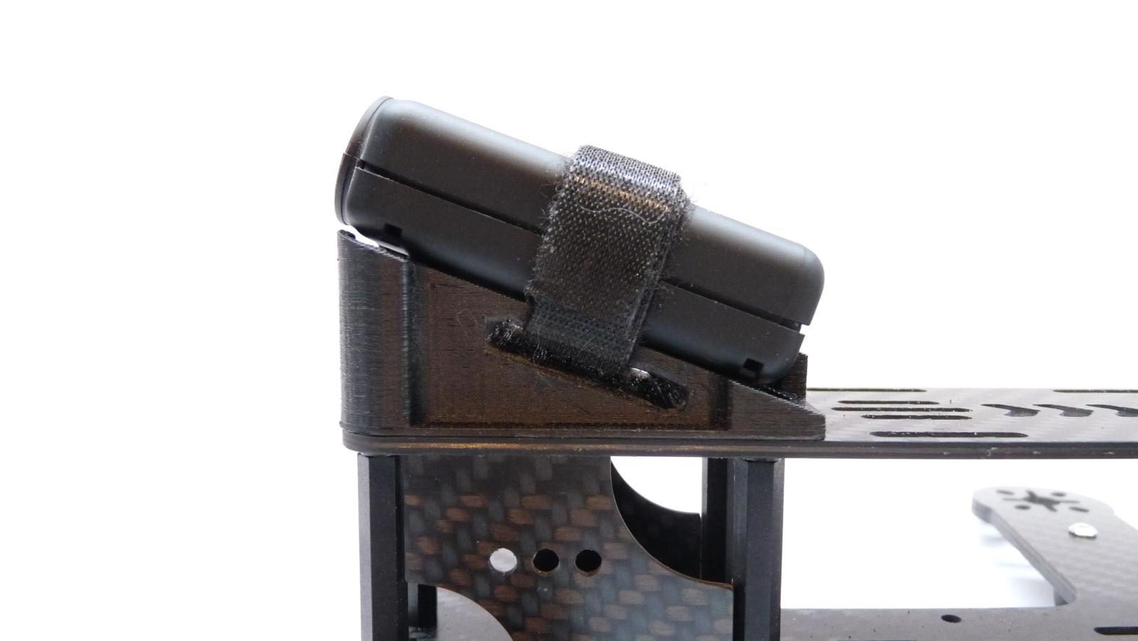

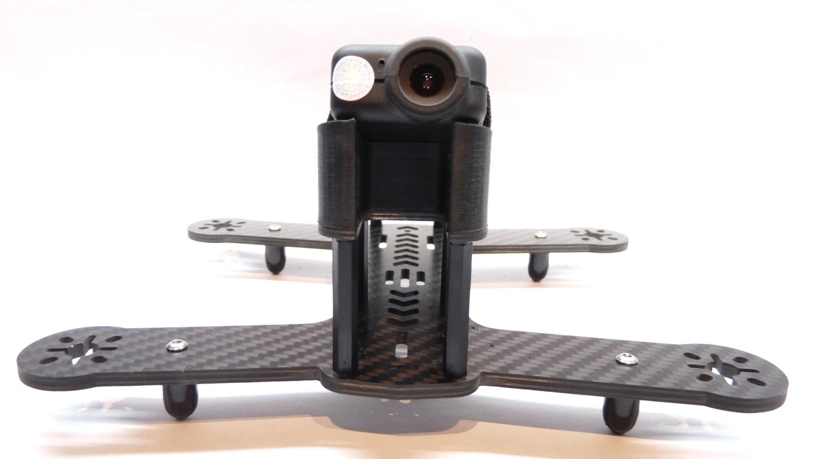

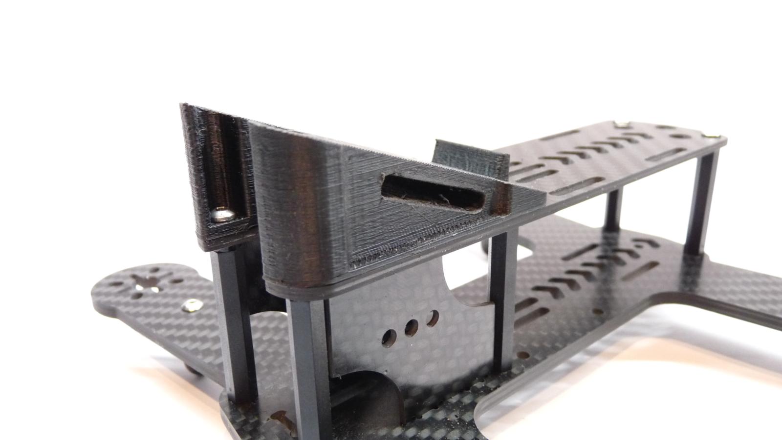

        So, Mobius Mount ist fertig.
        Dieser hier ist etwas mitgenommen. Habs mit dem Support etwas übertrieben
        und musste reichlich pulen. Da muss ich noch mit den Settings etwas spielen.
        Ansonsten passt alles auf Anhieb.
        Das Teil landet morgen/übermorgen im Netzt zum Download.
        Hier mal ein paar Bilder.

          nicht min throttle sondern min command auf 1000 setzen von 1075

            Sind das eigentlich alu standoffs oder Kusto?

                          Du mußt Min Throttle was anheben.

                              Das war´s
                              Min. Throttle auf 1050 angehoben und die Motoren gehen nicht mehr aus.
                              Und wenn ich Min Command auf 100 stelle ist der Airmode aktiv, wenn ich das richtig verstanden habe, oder?
                              Den Rest klären wir dann lieber im KISS FC Fred
