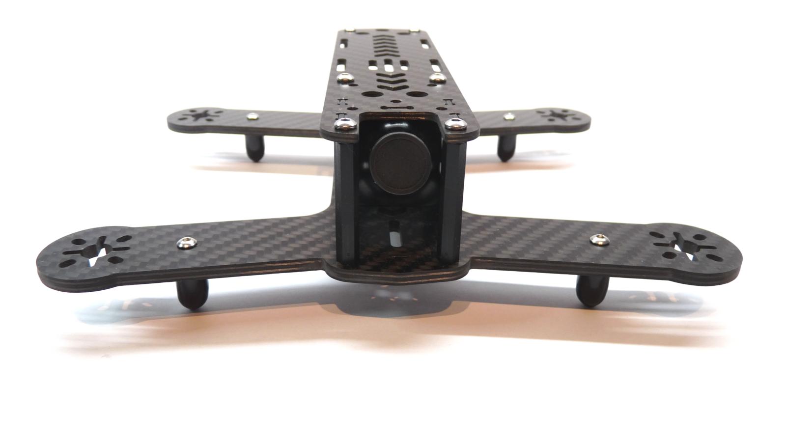

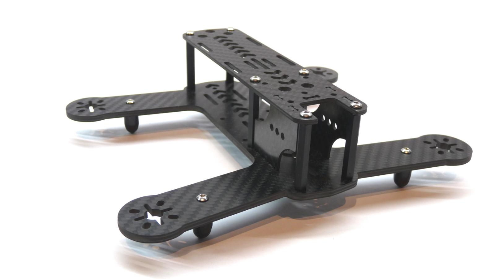

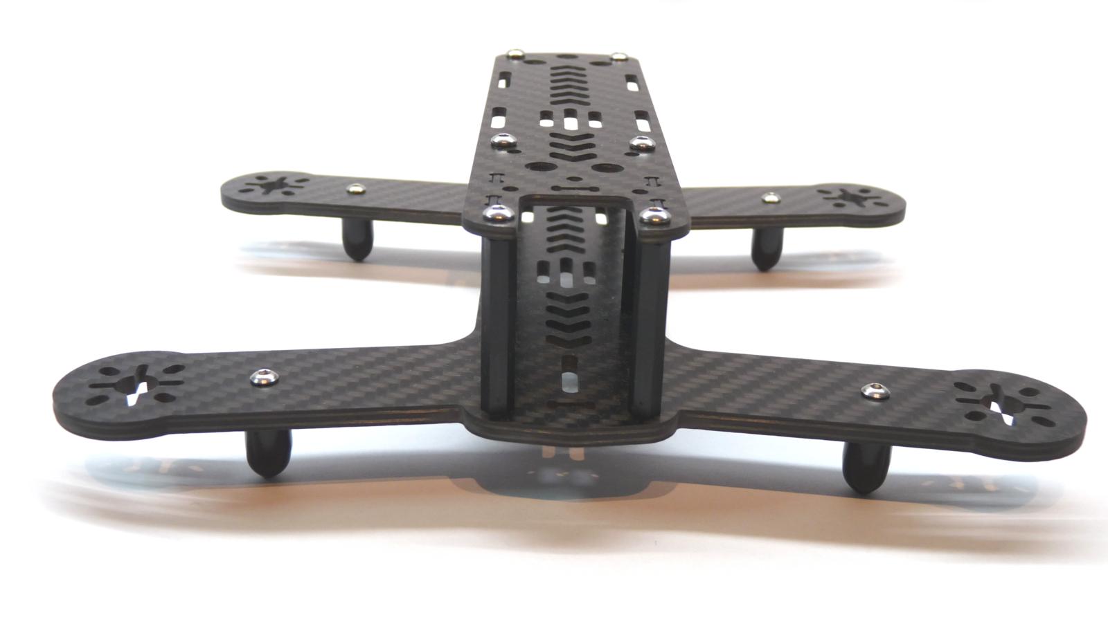

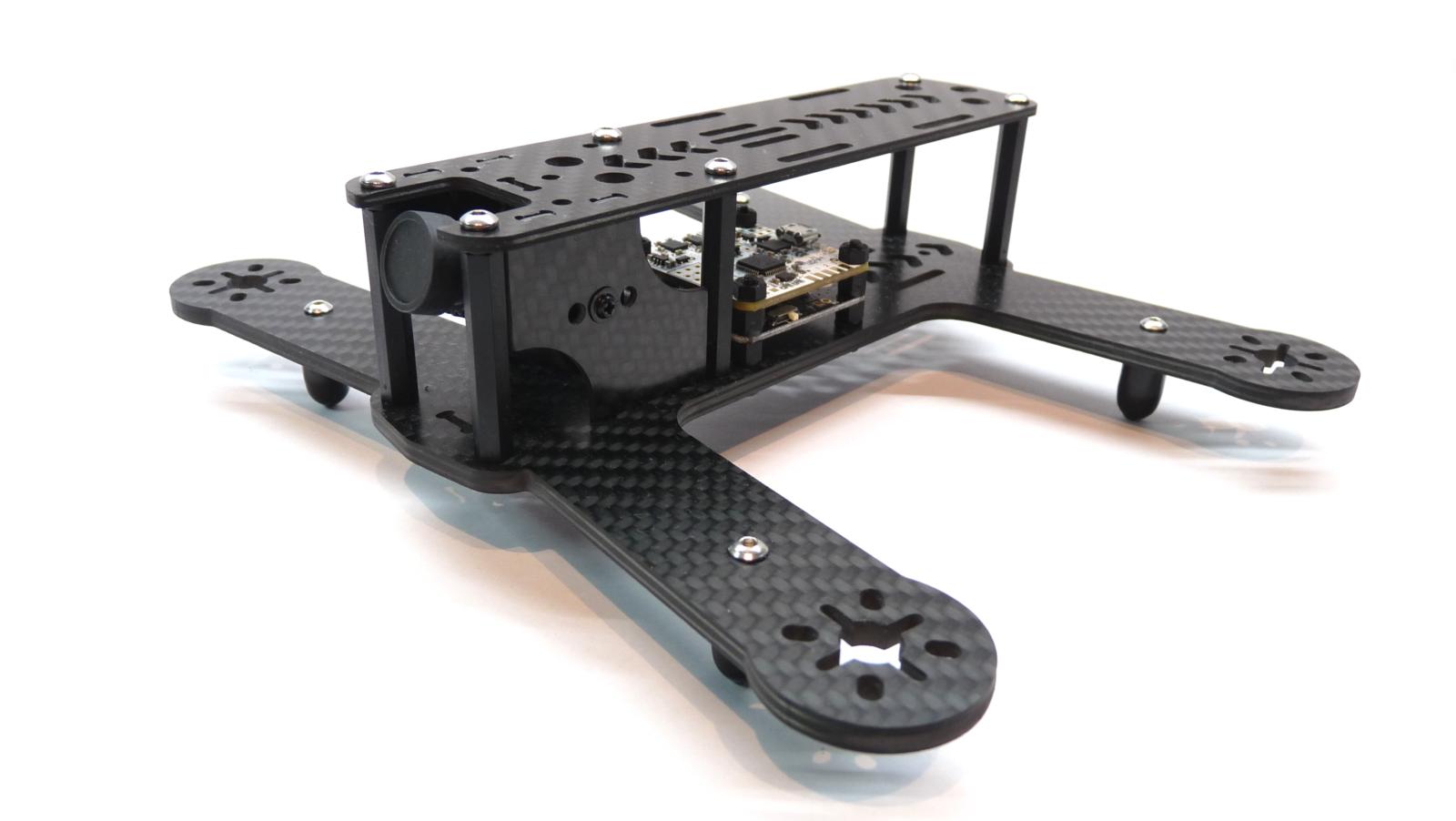

    PS: Wie hoch ist der frame, also der Abstand untere - obere Platte? Ich bin immer so fixiert drauf möglichst flach zu bauen, da müsste ich die Kameraplatten anpassen...
      #62
      Ich verwende immer 35 mm Bolzen, damit möglichst viele CamTypen da zwischen passen und auch sonst möglichst viel Elektronik verbaut werden kann.
      Natürlich kann man den Rahmen auch choppen
      Was ist der Gewichtsunterschied zw. 3mm und 4mm Platte?
      Hab ich noch nicht wiegen können. Mache ich noch.
      Zuletzt geändert von binolein; 02.04.2016, 14:51.
        #63
        Ich denk ich nehm eh 4mm, so wie das auf Snake's Bildern aussieht passt das ganz gut.
          #64
          So, nun bin ich so weit
          Nun kann ich auch ein paar Fragen beantworten.
          Ich habe den Rahmen einmal mit 3 mm Platte und M3 x 8 Schrauben und einmal mit 4 mm Platte und M3 x 10 Schrauben gewogen.
          Der Rahmen mit der dünneren Platte wiegt 103 Gramm und der mit der dickeren Platte 120 Gramm. Die Schlitze für die Side Walls sind nur 1,5 mm tief eingefräst und nicht durch.
          Ebenso sind die Löcher um 3 mm hoch und ebenso 3 mm nach vorn verschoben worden.

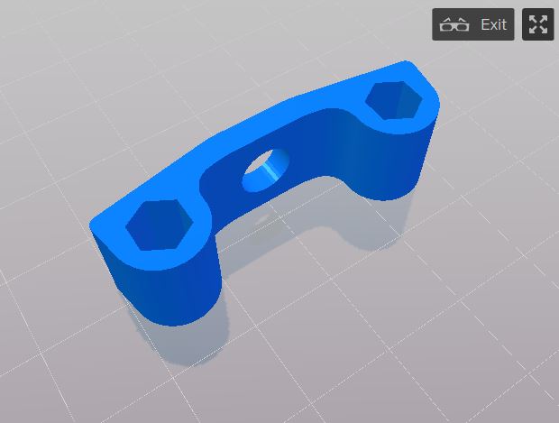

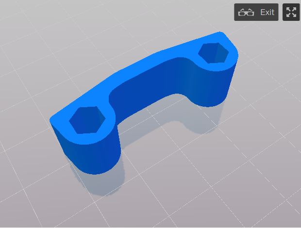

              ...hab mal noch nen kleinen LED-Halter und nen Antenna-Mount für den Rush 210 auf Thingiverse hochgeladen
              Für Interessierte: http://www.thingiverse.com/thing:1469194
