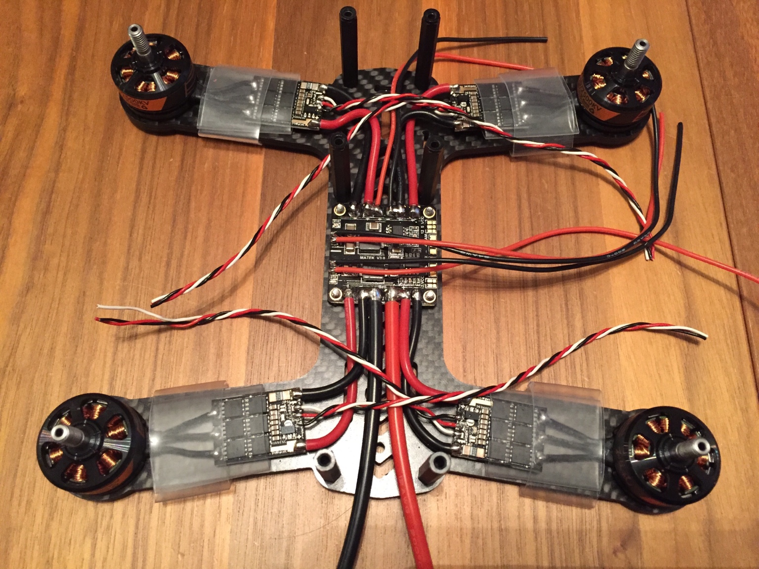

    ...so...wieder ein Stückchen weiter...[emoji39][emoji4]
Größe: 655,2 KB
      Sauber Klaus die T-Motoren sehen gut aus. Grad mal gegoggelt da gibts anscheinend schon v2 die mehr Power haben die ersten waren etwas schwach auf da Brust so wie ich das gelesen hab.
        ...echt...na ich hoffe, ich hab die V2 bekommen
        Machen nen sehr guten Eindruck, die Motoren. Was mir besonders gut gefällt ist die Hohlachse aus Stahl. Die ist auch ein Stück länger, so daß man ohne Probleme normale, selbstsicherste Muttern drauf Schrauben kann. Auch die 4mm durchgehende Stärke ist sehr fein
        Was ich noch nicht weiß ist ob das mit den Schrumpfschläucchen zum Befestigen der KISS hinhaut. Die KISS selbst könnte ich noch nicht einschrumpfen, weil ich erst noch die Drehrichtung er Motoren prüfen muß. Aber wahrscheinlich kann ich nicht die KISS einschrumpfen ohne den "Befestigungsschrumpfschlauch" gleich mit zu schrumpfen...mal sehen...ist halt das Problem bei einteiligen Frames und fest verlöteten Motoren
        Ich hab mit jetzt mal von Tesa ein selbstverschweissendes, transparentes Isoband bestellt.

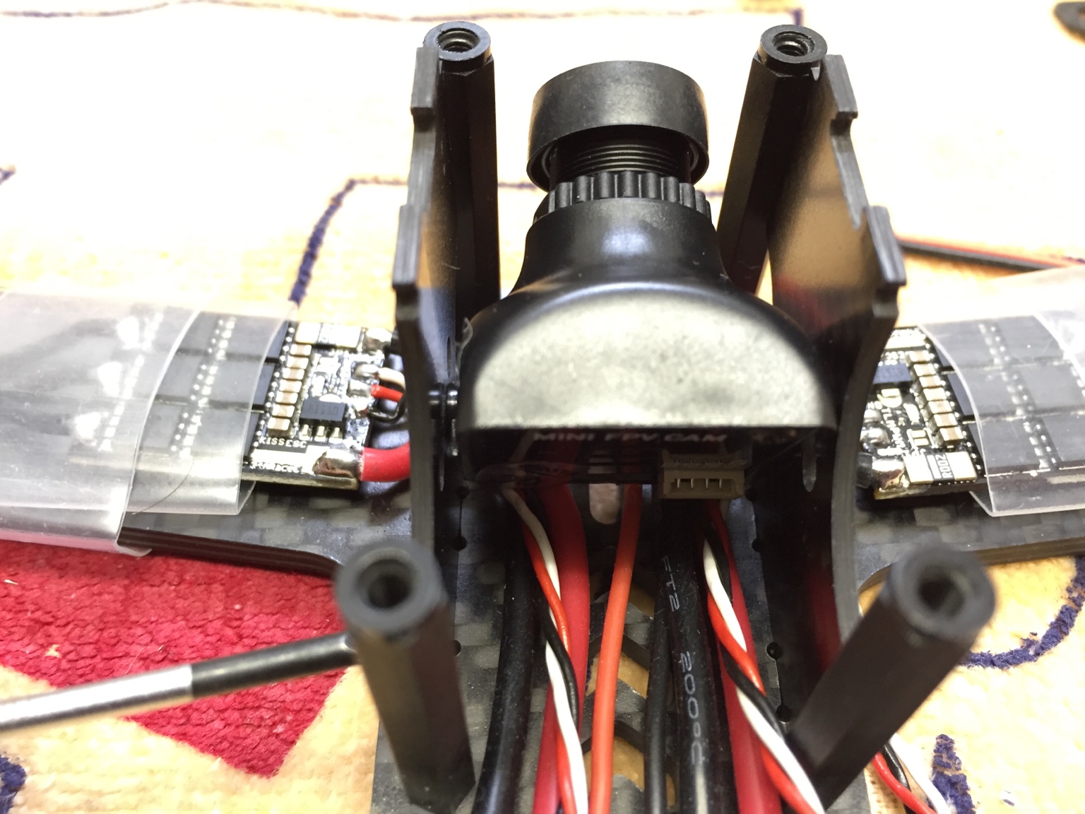

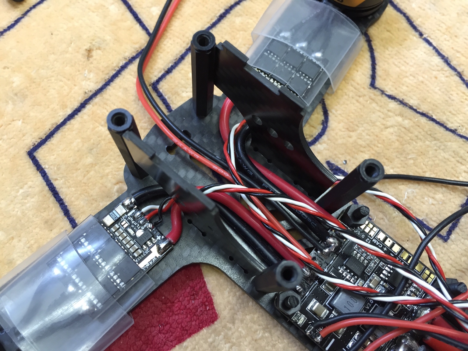

            [ATTACH]233982[/ATTACH]
            Die Komponenten scheinen wie geschaffen für den frame
            Wie haut das hin mit den Kamerahalterungs-Platten und den Kabeln?
            *habenwill* ... Binolein, kannst dir schon mal 1 Vorbestellung merken, definitiv.
              ...das ist unproblematisch. Man sollte die Kabel nur möglichst flach halten, um den Drehradius der FPV-Cam nicht einzuschränken.
              Vielleicht kann Thorsten die Befestigungslöcher für die Cam in der Serie noch ein paar Milimeter höher setzen

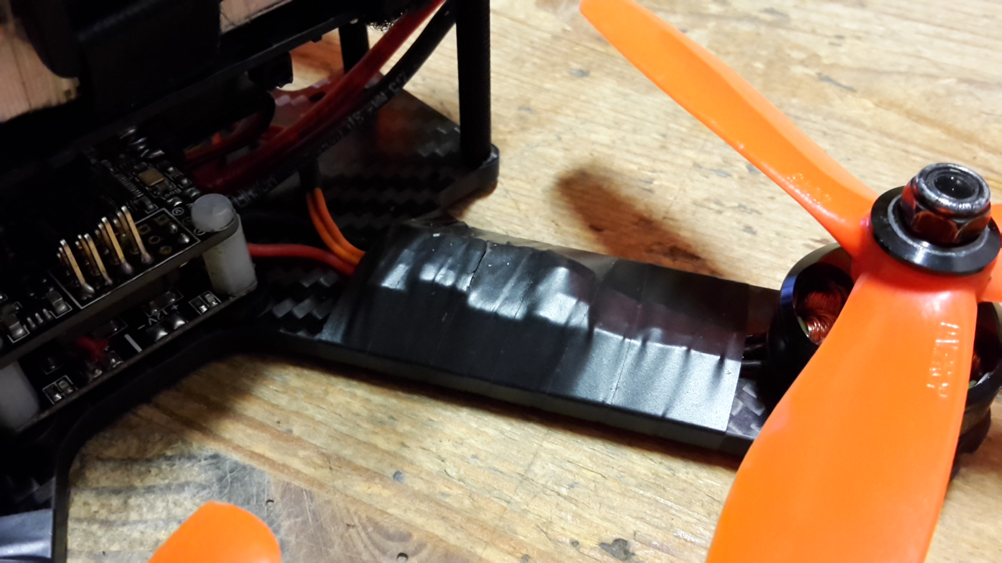

                      ..........hinhaut. Die KISS selbst könnte ich noch nicht einschrumpfen, weil ich erst noch die Drehrichtung er Motoren prüfen muß. Aber wahrscheinlich kann ich nicht die KISS einschrumpfen ohne den "Befestigungsschrumpfschlauch" gleich mit zu schrumpfen...mal sehen...ist halt das Problem bei einteiligen Frames.................
                      ich nutze so klares dehnbares doppelklebeband , das hält seit unzähligen flügen auch ohne kabelstrapse
                      ZB:
                      AFT Doppelseitiges Klebeband Montageklebeband Hochleistungsklebeband 10mm | eBay
                      Allerdings führen viele wege zum erfolg Kumpel nutzt zum esc schutz einfach Kapton Band und von tesa so textil klebeband. das klebt wie hulle
                      Zuletzt geändert von el-dentiste; 28.03.2016, 18:18.

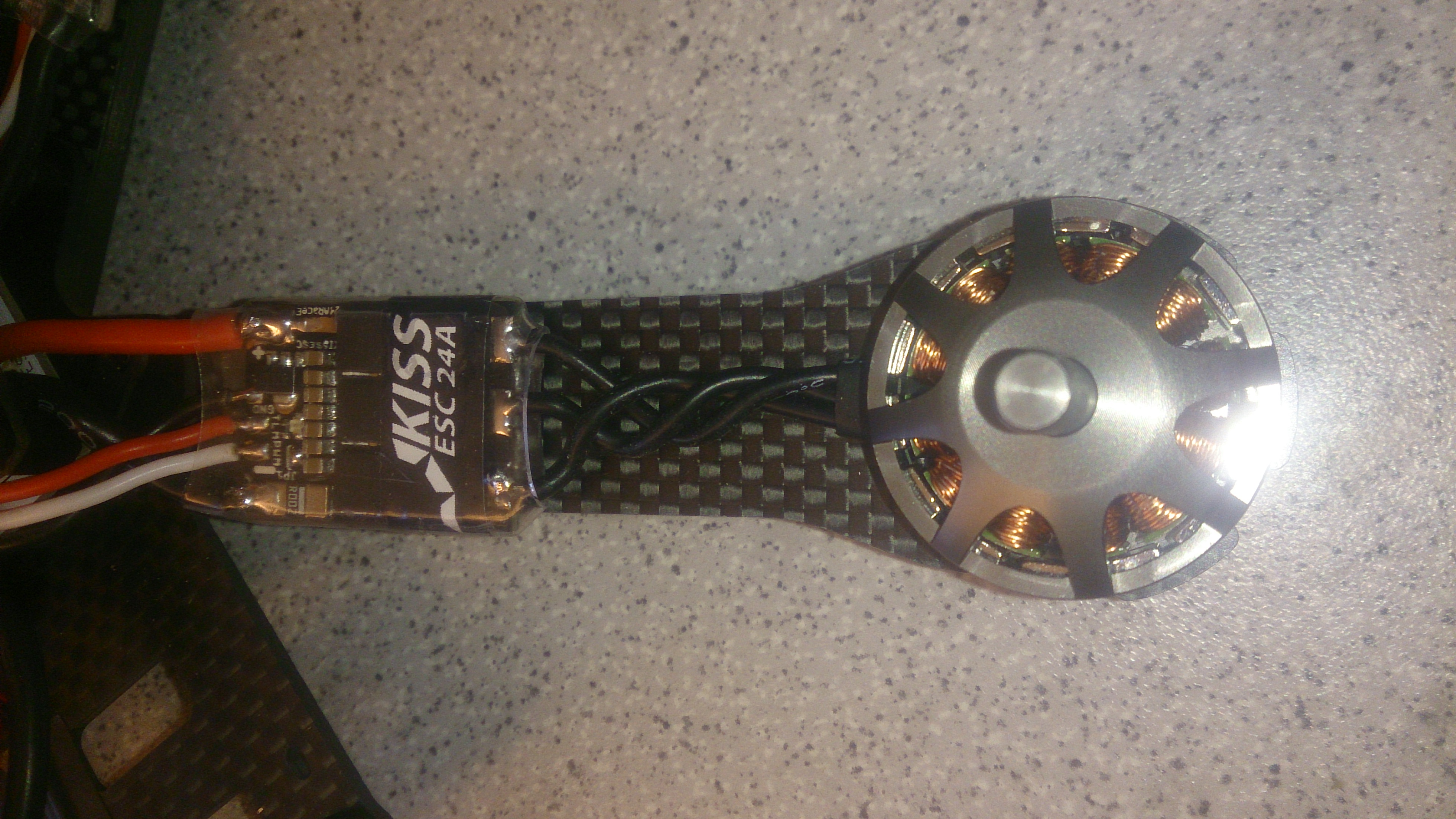

                          Ja, ich möchte aber auf jeden Fall eine transparente Lösung so daß die LED der KISS sichtbar bleiben...ich steh einfach auf Leuchte-LED´s
                          Hab mir jetzt mal das hier geholt: https://www.reichelt.de/?ARTICLE=152...FZEy0wodJpkBrQ
                          Aber die mLösung der Zahnfee scheint auch nicht schlecht...auf doppelseitiges Spiegeltape bin ich irgendwie noch gar nicht gekommen
