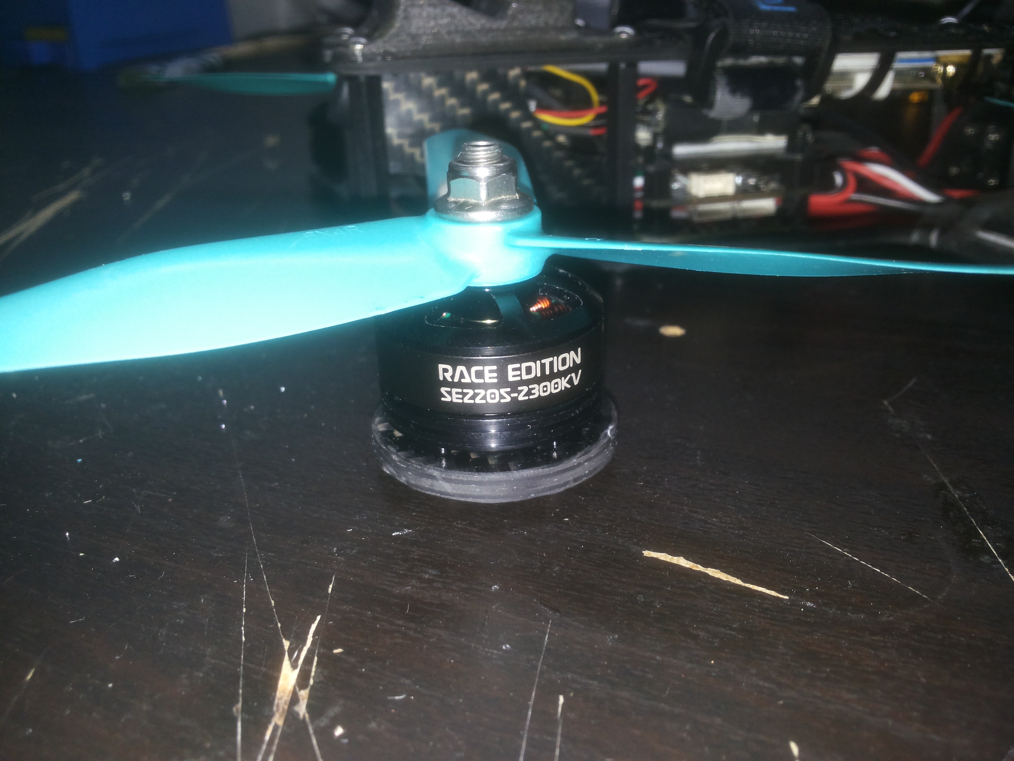

                  Heute mal den Rush210 mit dys SE2205 2300KV getestet, ja Holla die Waldfee das is schon brachial. Manchmal hab ich echt das Gefühl ich sitze im Ferrari so fein am Gas der copter. Der jetzt wieder einmal noch besser fliegt.
                  Wie lautet euer Setup im Rush210?? Erzählt mal
                    #174
                    Zudem machen Sie einen super soliden Eindruck, hohle Welle und von unten ist eine schraube drin um null Spiel zu gewährleisten Schafft ist ebenfalls schön lang. Sie können bis zu 1,1Kilo thrust erreichen

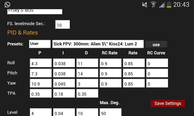

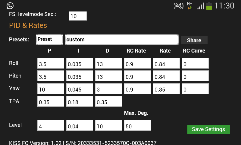

                        #176
                        nice flight dude ^^
                        sag mal ... das zwitschern bei unter 50-40% Gas, weißt du was das ist?
                          #177
                          Ich hab mal gelesen, das käme vom auto-timing der Kiss escs... hatte schon ähnliche Sounds (vor allem beim bremsen) bei Kiss18 & Tarot 2204 2300kV.

                              nice flight dude ^^
                              Er hat extrem oszilliert, bin gerade am Feld und habe es vollständig weg getuned. Sehr niedriges P und D haben es beseitigt. Krass eigentlich weil ich vorher sehr hohe pids hatte musste ich jetzt auf pitch P von 7,5 auf 3.5, D 18 auf 13. Roll von 4.6 auf 3.5 und D 13. Low pass Filter High. Jetzt habe ich keinerlei oszillieren aber ein verdammt guten Copter, sehr lock in.
                              Vorher nachher. .. nachher sind kleinere pids.
