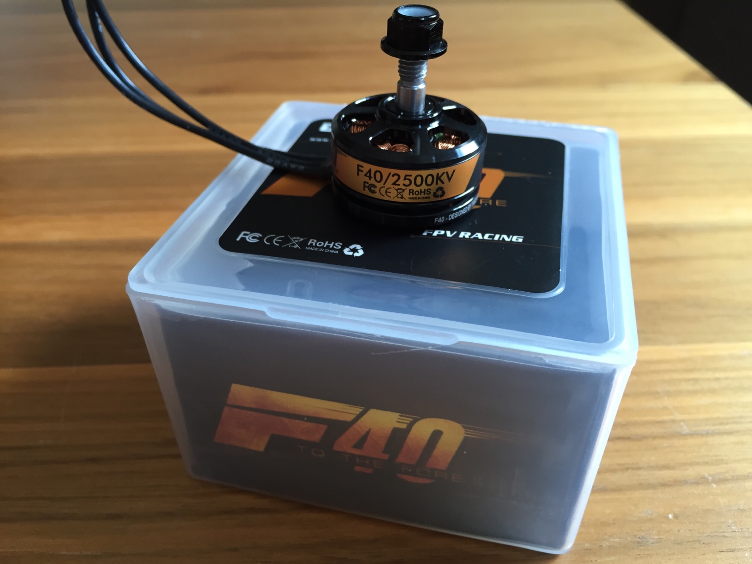

                ...mmh...lecker...grade angekommen...die Antriebe für den Rush 210

                  ...dann kann's langsam losgehen
                  Wie Du siehst, Thorsten...nur vom Feinsten für den Kleinen
Größe: 647,1 KB

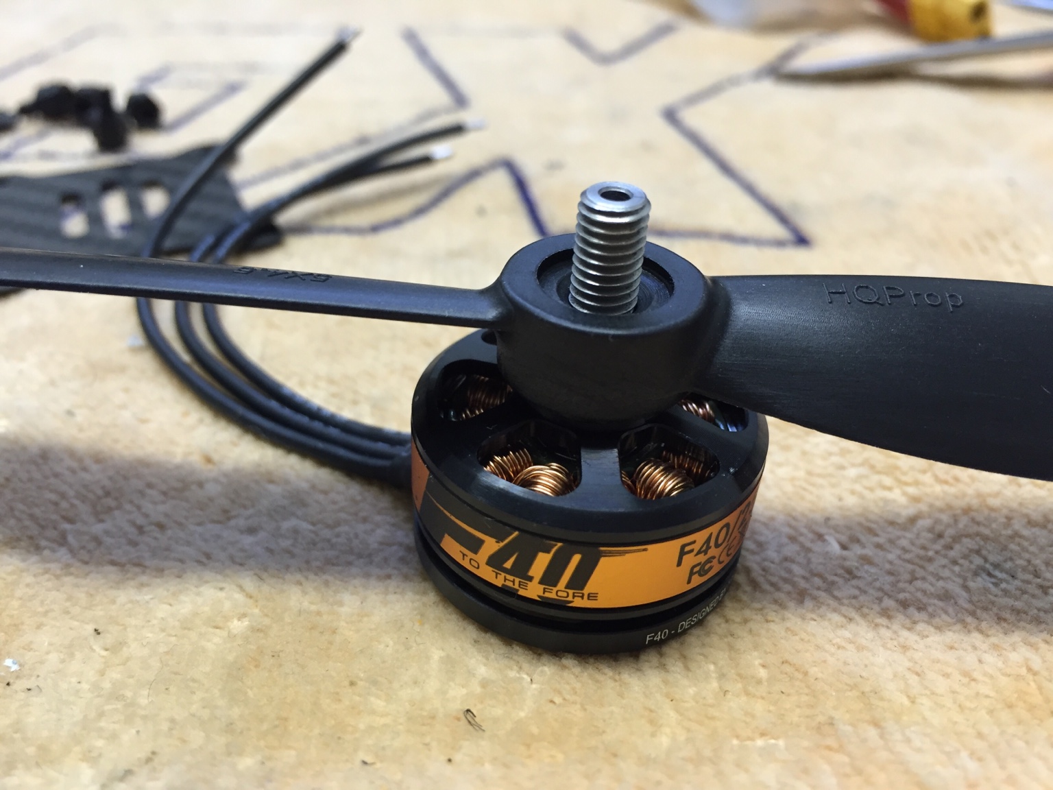

                  Ubrigens sehr cool bei den F40 Motoren. Endlich ne längere Achse. Also kann man ohne Probleme selbstsichernde Muttern mit breiterer Auflage unten verwenden - top!

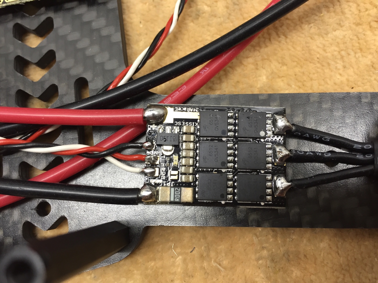

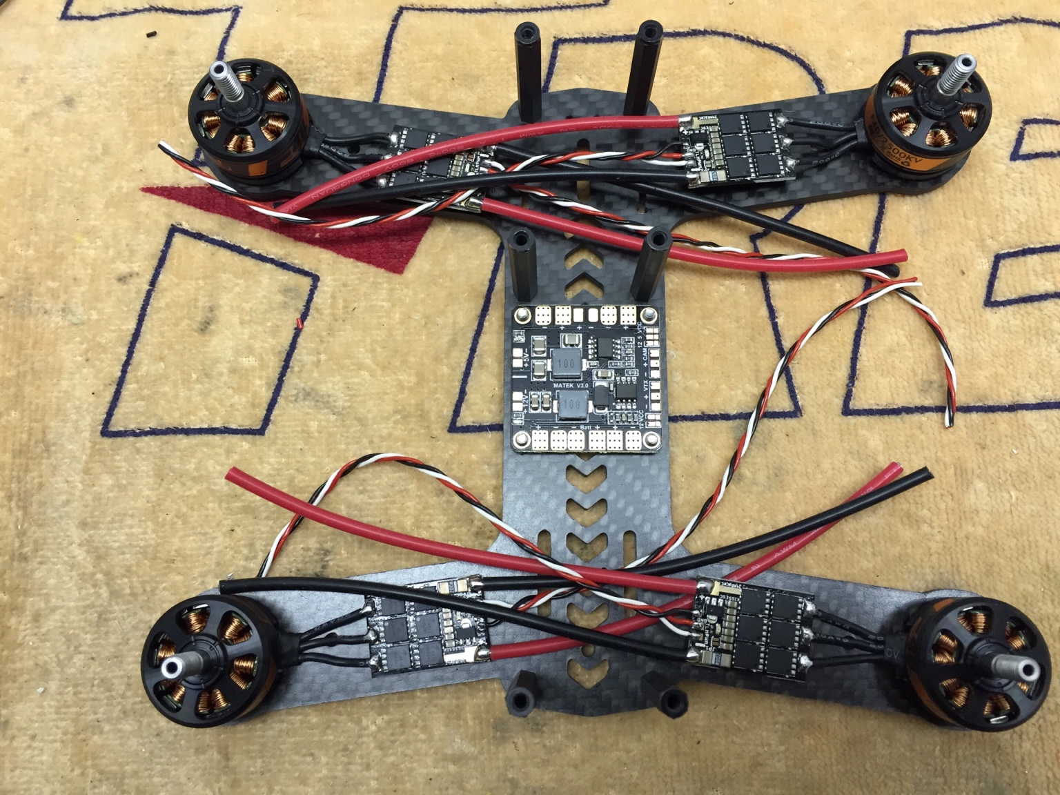

                        ...heute mal ein bisschen angefangen...die für mich nervigste Arbeit ist geschafft...verlöten der KISS...[emoji51][emoji85]
                          [ATTACH]233912[/ATTACH][ATTACH]233913[/ATTACH]
                          Klaus wie dick sind denn die Kabel zur Stromversorgung ? Muss das so sein ?
                            ...ist AWG16 - maximale Strombelastbarkeit 35A...dachte, das passt
                            Sind ja nicht lang...wegen dem Gewicht. Und ich nehme da immer lieber ne Nummer größer...
                            Zuletzt geändert von Snake; 26.03.2016, 21:51.
                              Richtige Wahl! Besser ist das. AWG 16 ist genau die passende Stärke.
                                Schaut mal richtig richtig Geil aus
