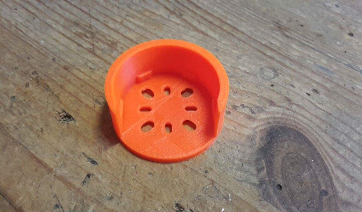

              Aber mach dir diese Motorschutzkappen drauf. Schont echt die Motoren.
              Flugbereit alles in allem: 383gr. plus LiPo [emoji4]
              Zuletzt geändert von helipower59; 12.04.2016, 13:19.
                #112
                ...klar, ist kein Superleichtgewicht, aber auch nicht außergewöhnlich schwer.
                Ich finde mit dem Gewicht kann man gemessen an der Ausstattung durchaus sehr gut leben.
                Extremer Leichtbau ist mit nem 4mm Frame halt schlecht möglich
                Das mit den Motorschutzkappen hatte ich schonmal auf dem Schirm, aber bisher bin ich zum Glück von extremer Motorverschmutzung verschont geblieben - Schönwetterflieger halt...
