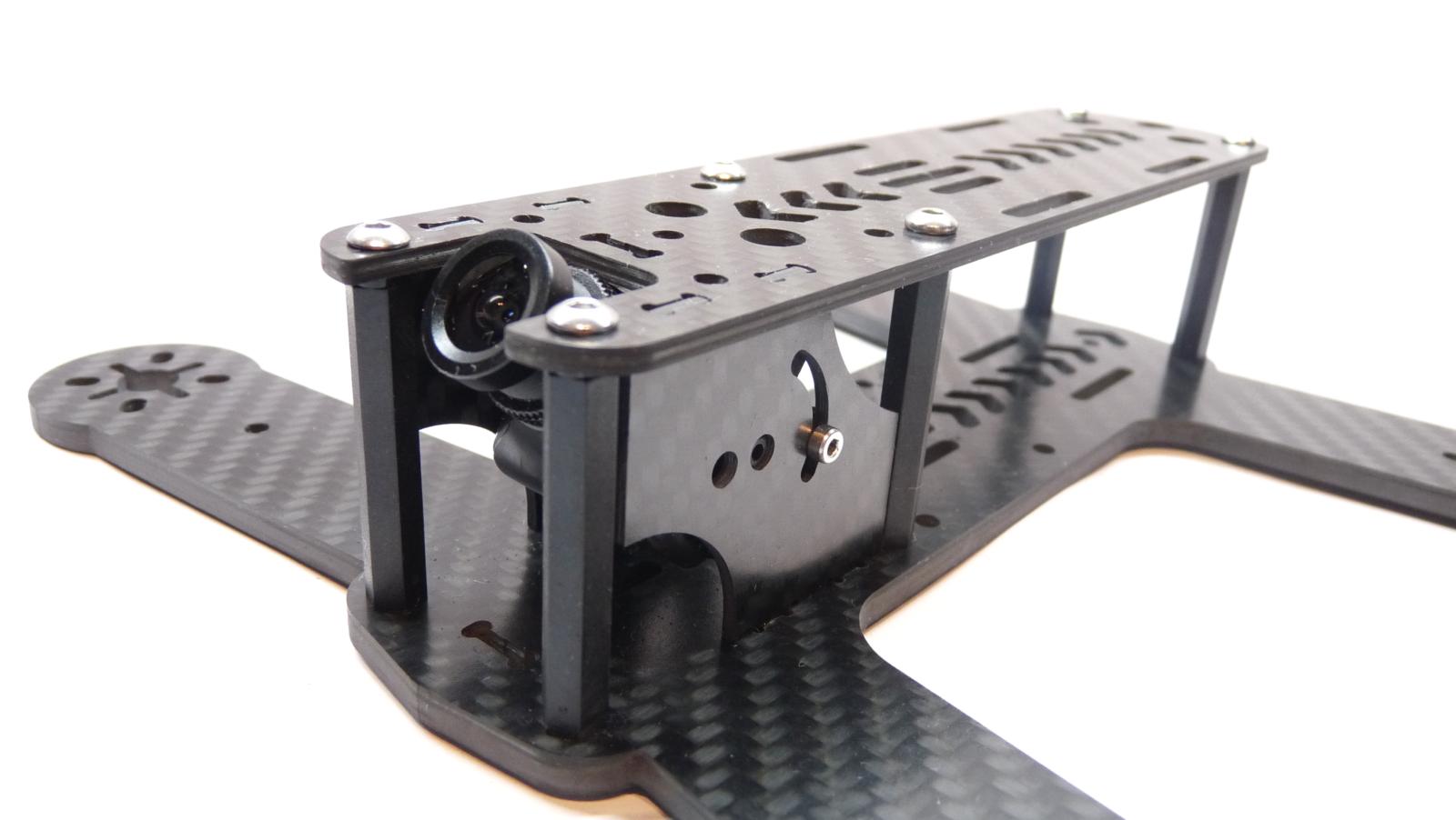

                          So,
                          Die Side Walls sind nun für die Run Cam Swift angepasst.
                          Die mit der Run Cam mitgelieferten Schrauben sind entweder zu lang oder zu
                          kurz. Eine M2 x 4 oder M2 x 5 Schraube sollte noch besorgt werden.
                          Ebenso wäre es günstig von innen innen noch etwas unter zu legen.
                          Zuletzt geändert von binolein; 03.07.2016, 19:32.

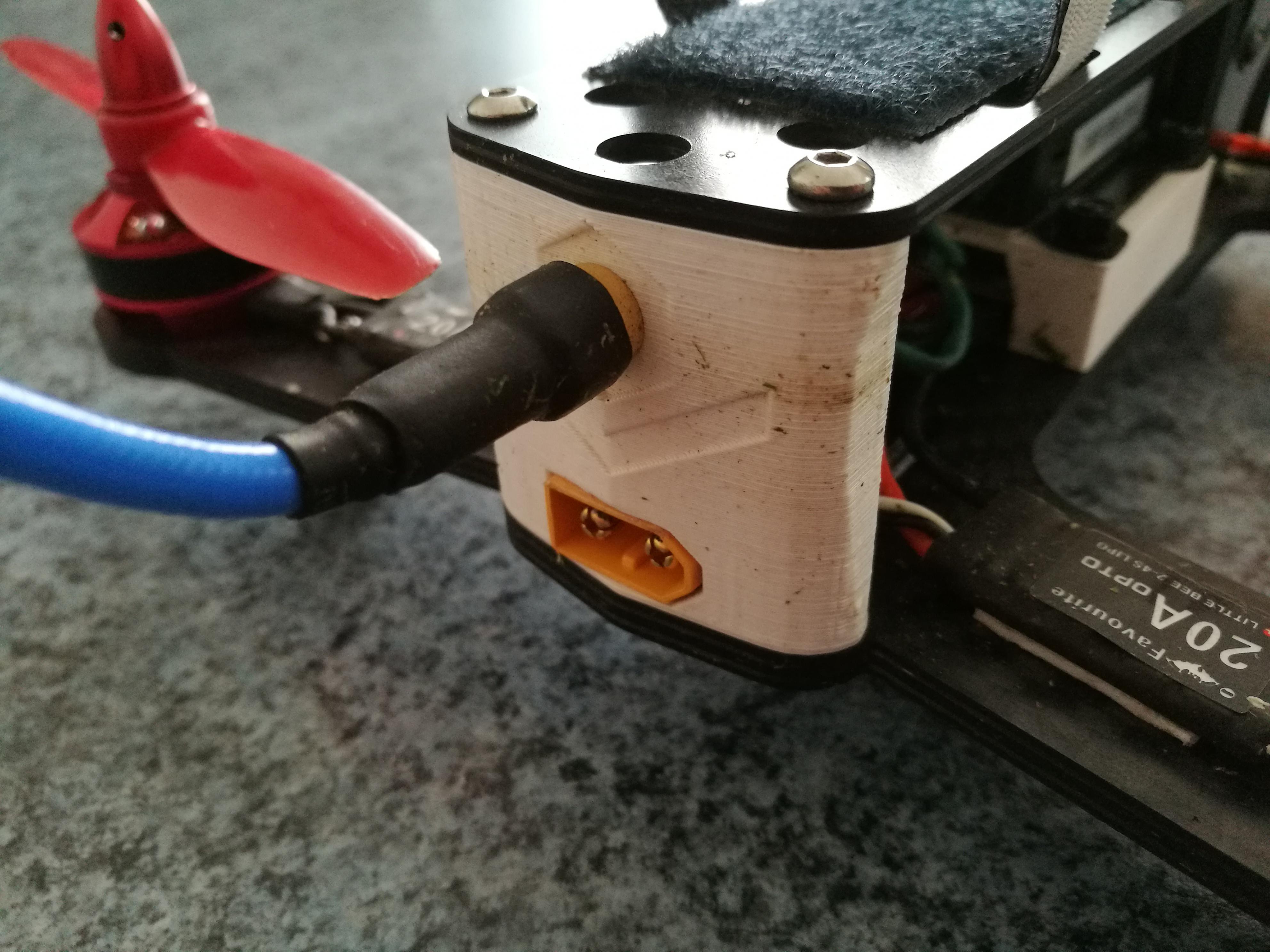

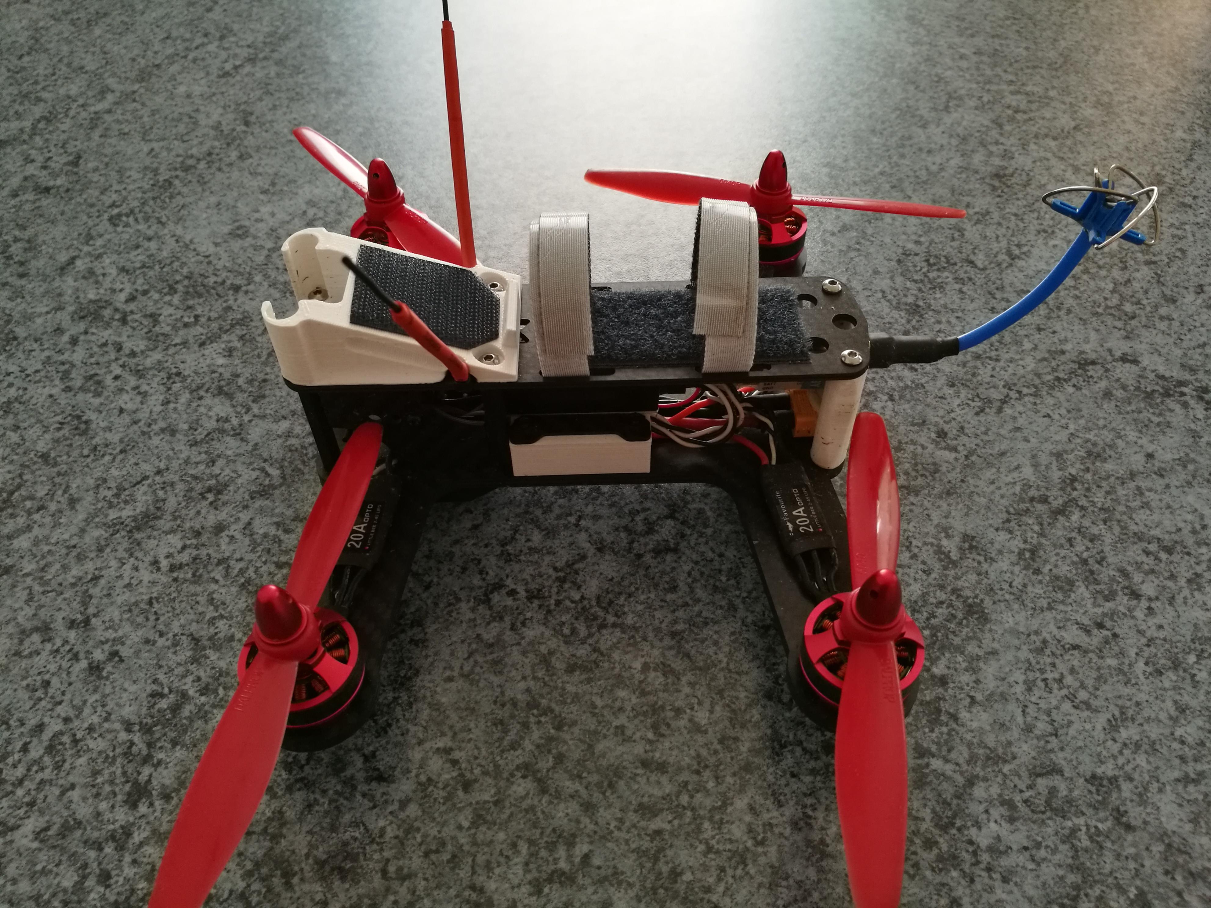

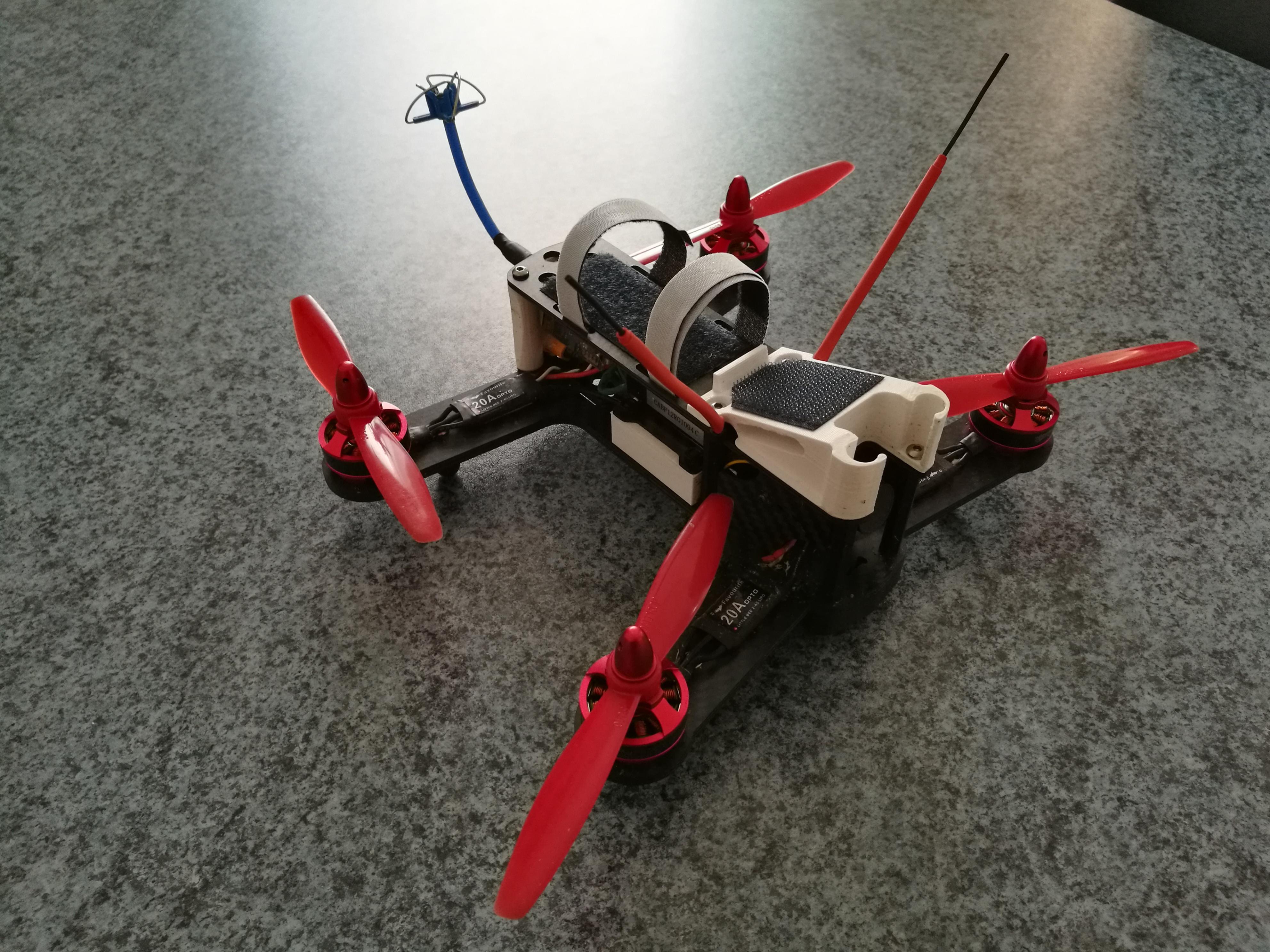

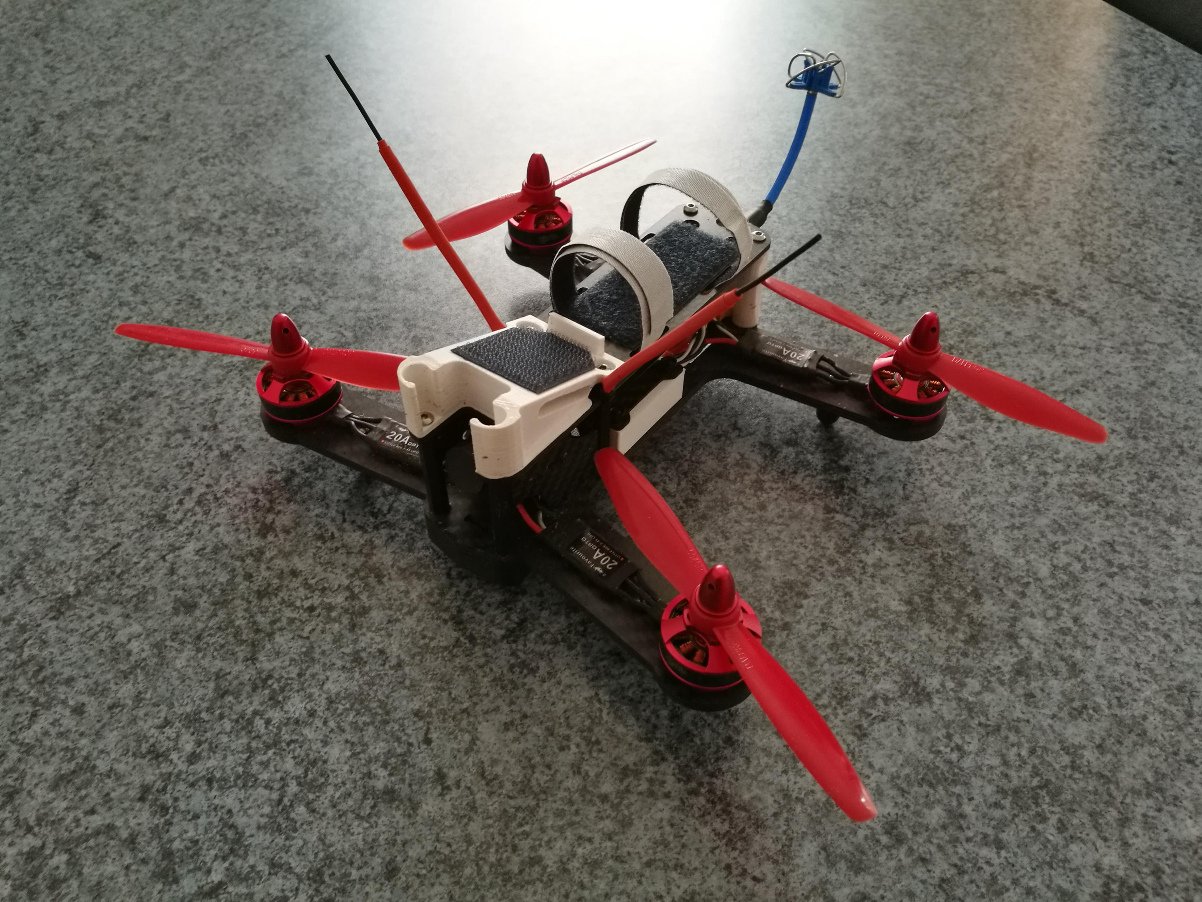

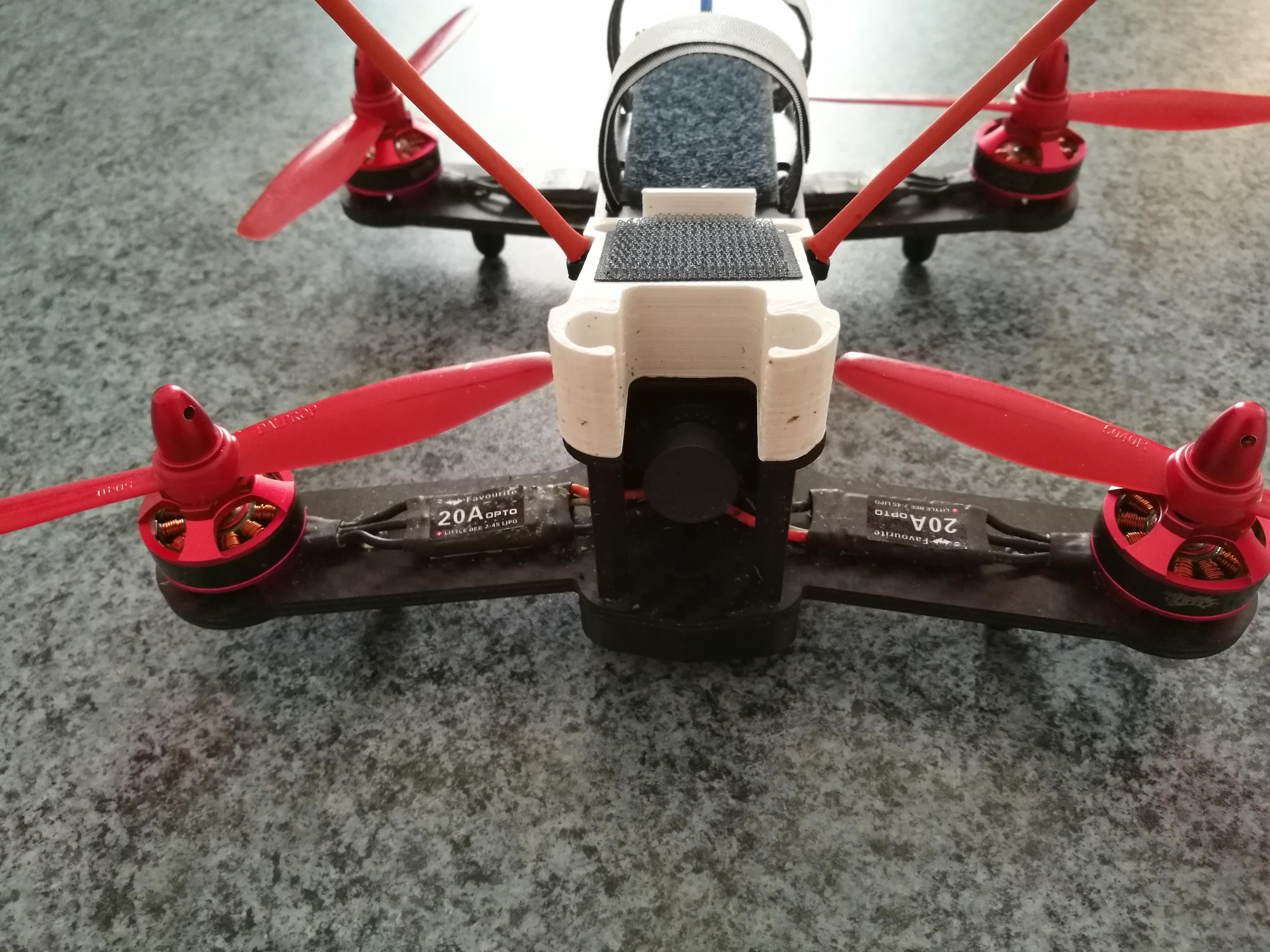

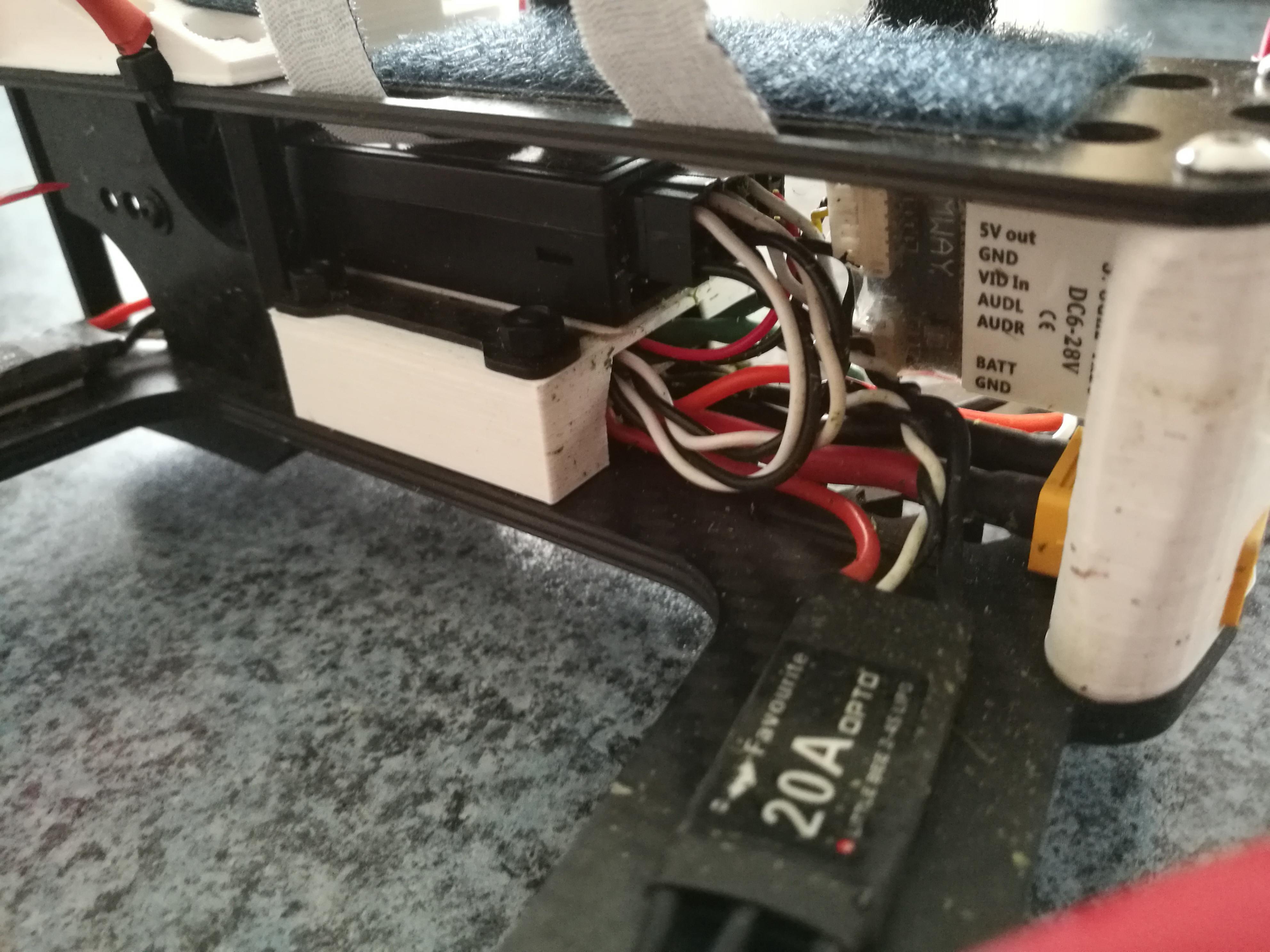

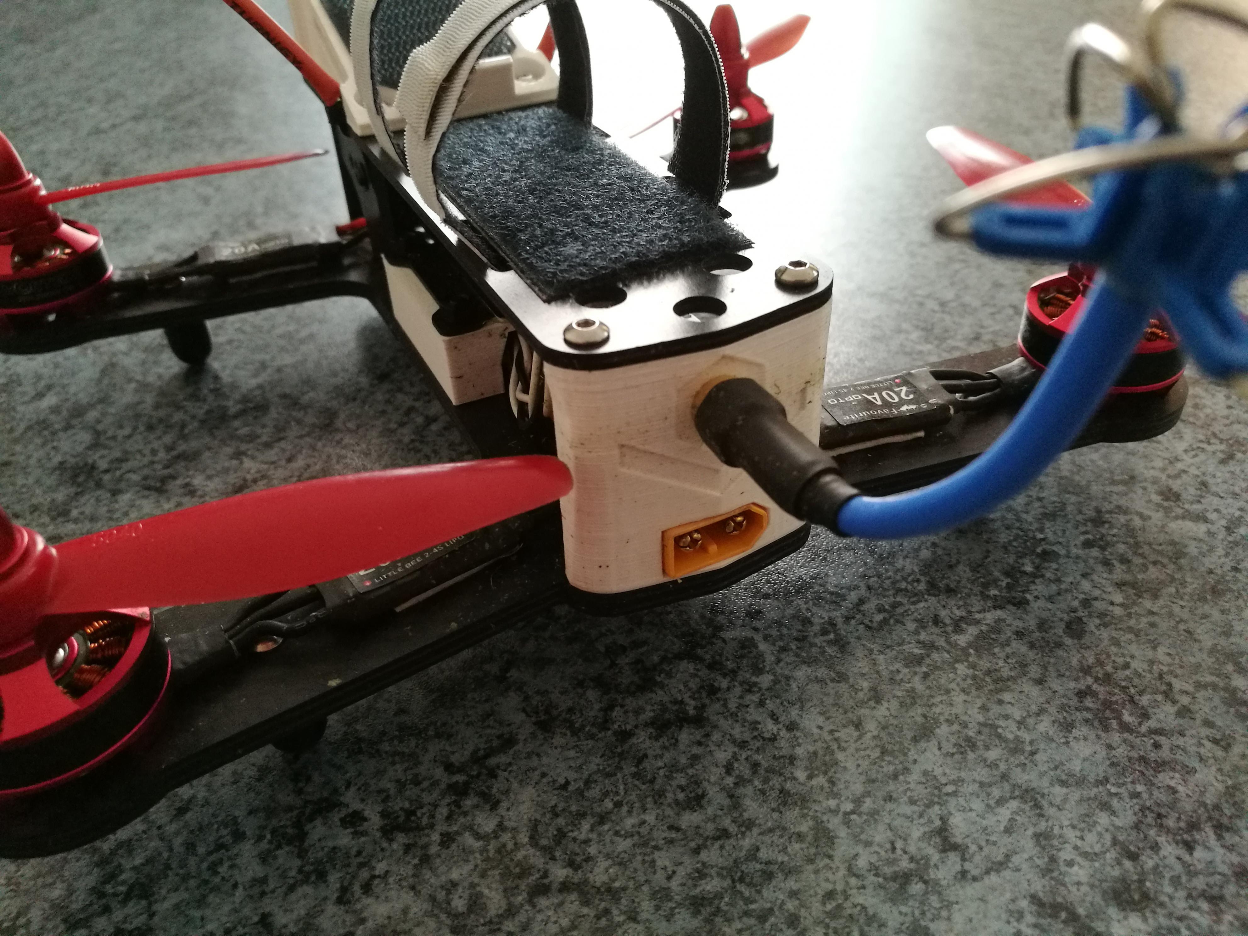

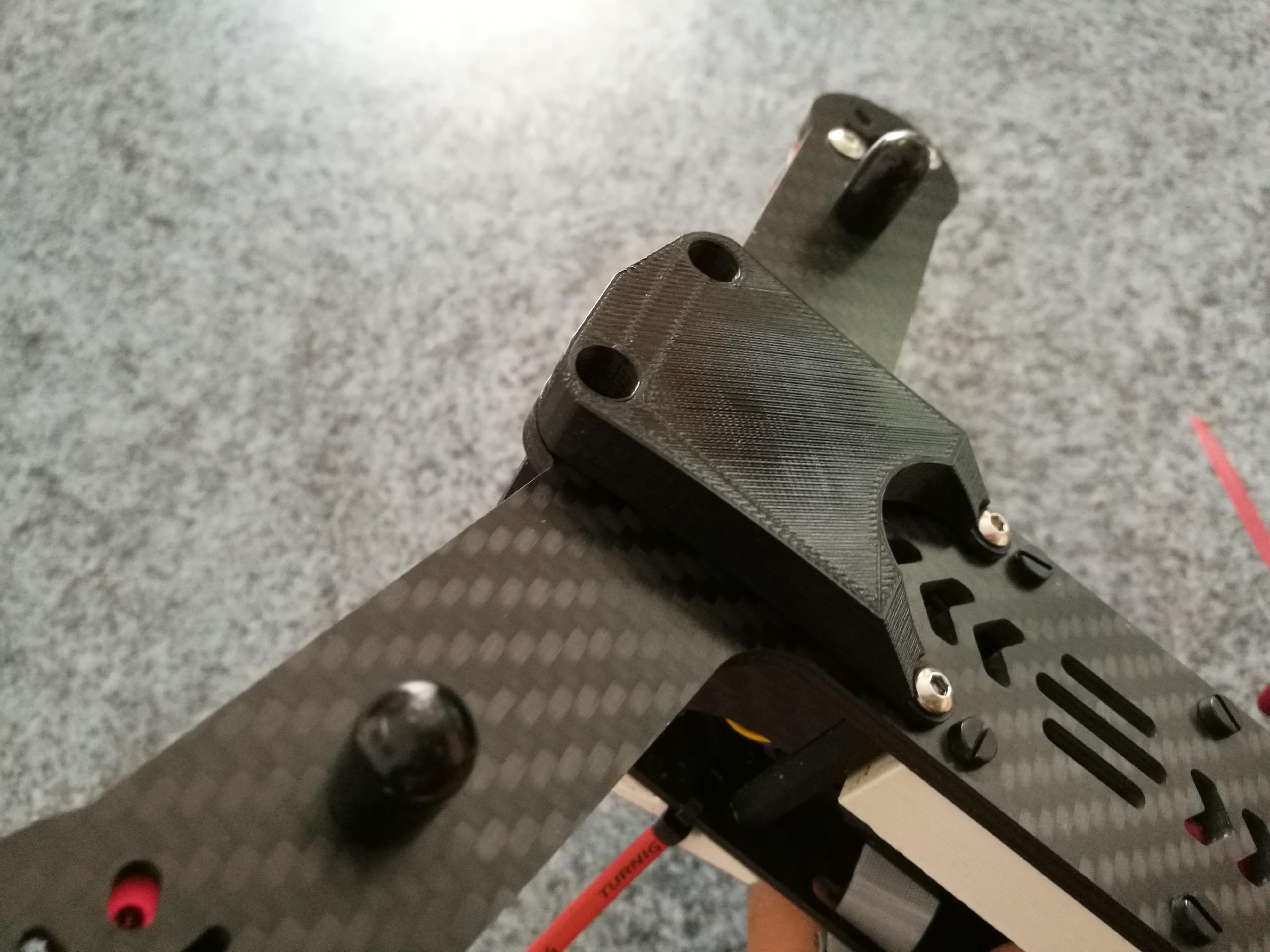

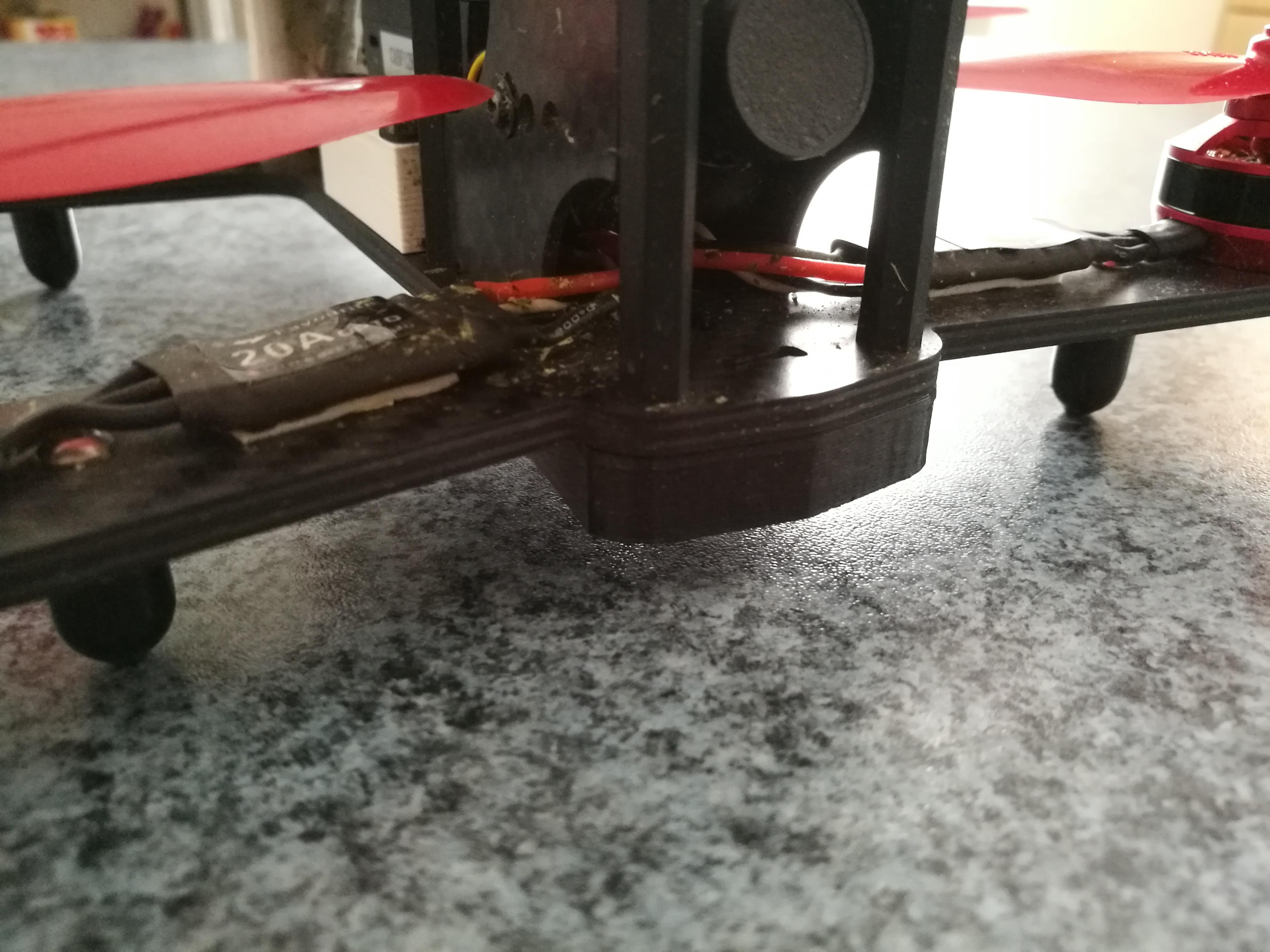

                                habe den Rush210 schon länger, wollte aber nun den Kleinen euch mal zeigen
                                Der Rush hat jetzt ca 120 Flüge runter und der Rahmen sieht aus wie neu, ist auch erst einmal auf den Boden gefallen.
                                Falls sich jemand wundert, wo mein Flight Controller ist... Fliege mit dem GR18
                                Außerdem habe ich den Kleinen ein paar "Ergänzungen" gedruckt.
                                Besonders stolz bin ich auf meine perfekt sitzende Heck-Antennen-XT60 Halterung.
                                So kann ich ohne großes hin und her, meinen Akku direkt anschließen und habe kein Kabel gebaumel.
                                Die Antennenaufnahme habe ich mehrmals drucken müssen um eine stramme Klemmung der FPV-Antenne und dem Sender hinzubekommen.
                                Jetzt sitzt alles schön fest und wackelt nicht rum.

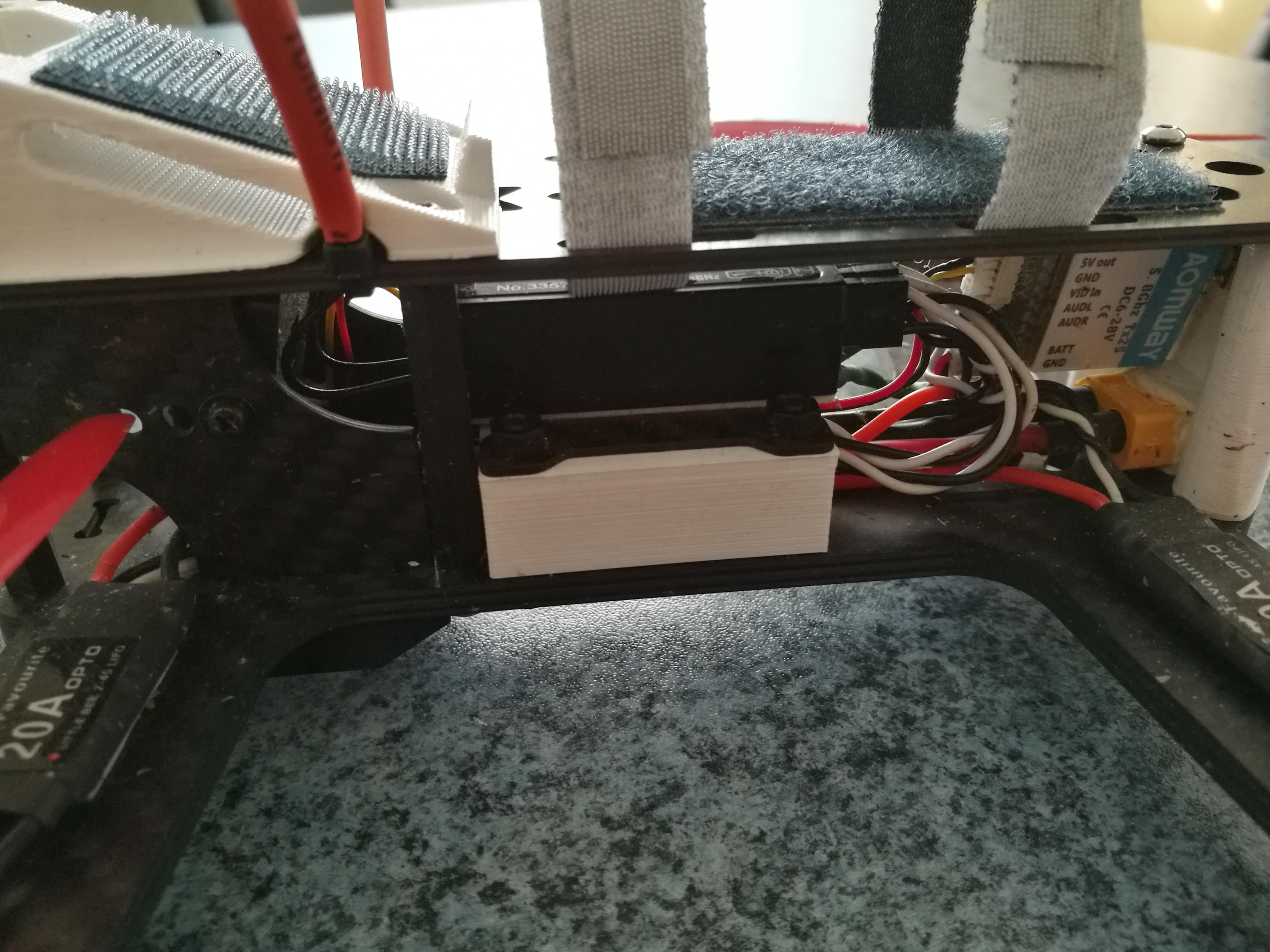

                                Zudem habe ich mir noch einen Schutz für das PDB-Board gedruckt um die darunterliegende Elektonik zu schützen, außerdem lässt sich der Racer so viel besser greifen und transportieren.
                                Und gerade in feuchten Grass muss ich mir keine so großen Sorgen wegen der Feuchtigkeit machen.
                                Da ich meinen Racer schonmal 1,5 Stunden im hohen Gras suchen musste, habe ich mir einen Loc8tor eingebaut.
                                Dem habe ich eine Halterung gedruckt, die sitzt unter dem Racer und fliegt ab der letzten "Sucherrei" immer mit.
                                So das war es eigentlich auch schon, den Rest kann man ja ganz gut sehen
                                So hier noch ein paar Bilder, so wie er gerade von der Wiese kommt (ungeschminkt).
