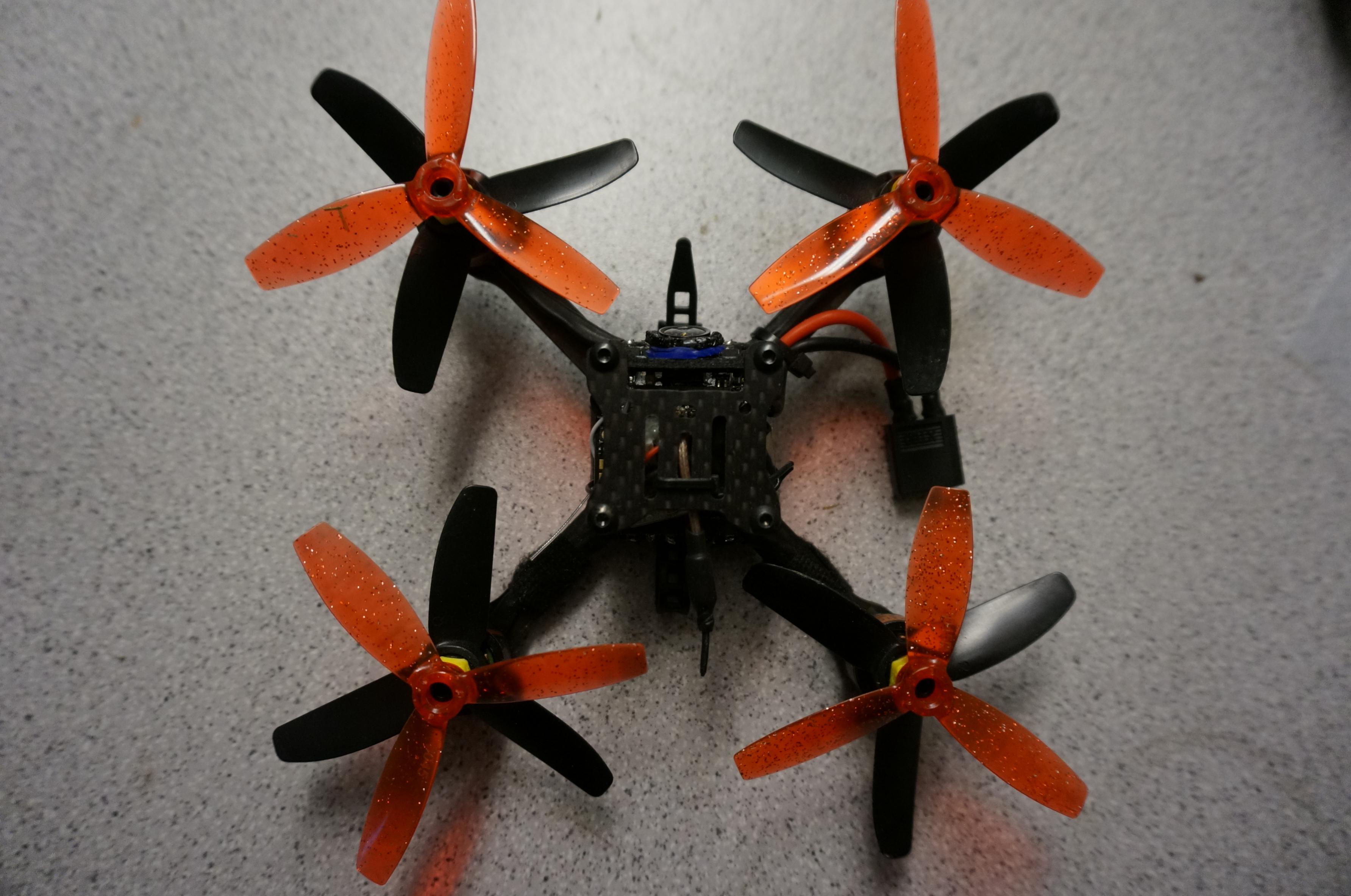

    Zum problem mit dem air gear kopter. sehe da eher das problem das die mots die 4.5er steigung nich so packen bei schnellen lastwechseln(die mots sind eher aufs cruisen ausgelegt ) Frame ist mit mini cp steif genug. lipo sollte da auch reichen.
    KISS FC fliegt eigentlich immer mit standard pids gut! überschlagen tut sich was wenn die rates über 1.0 udn höher gehn je nach Firmware version . evtl liegt da auch was im argen kannstg ja mal nen screenshot deiner settings machen

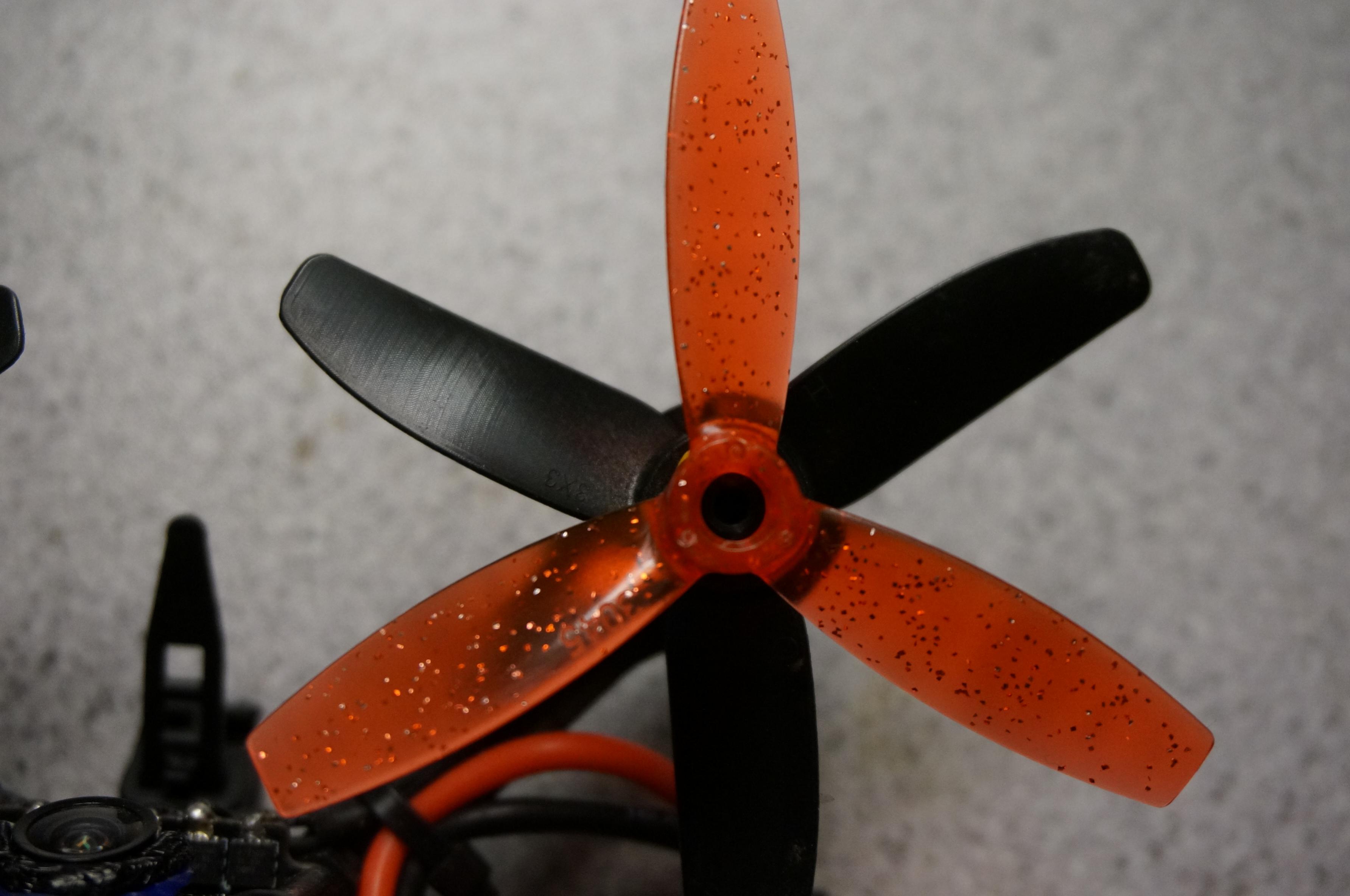

        passend zum weichnatsfest bekommtd er AIO Kopter noch schöne props in Rot/Gold

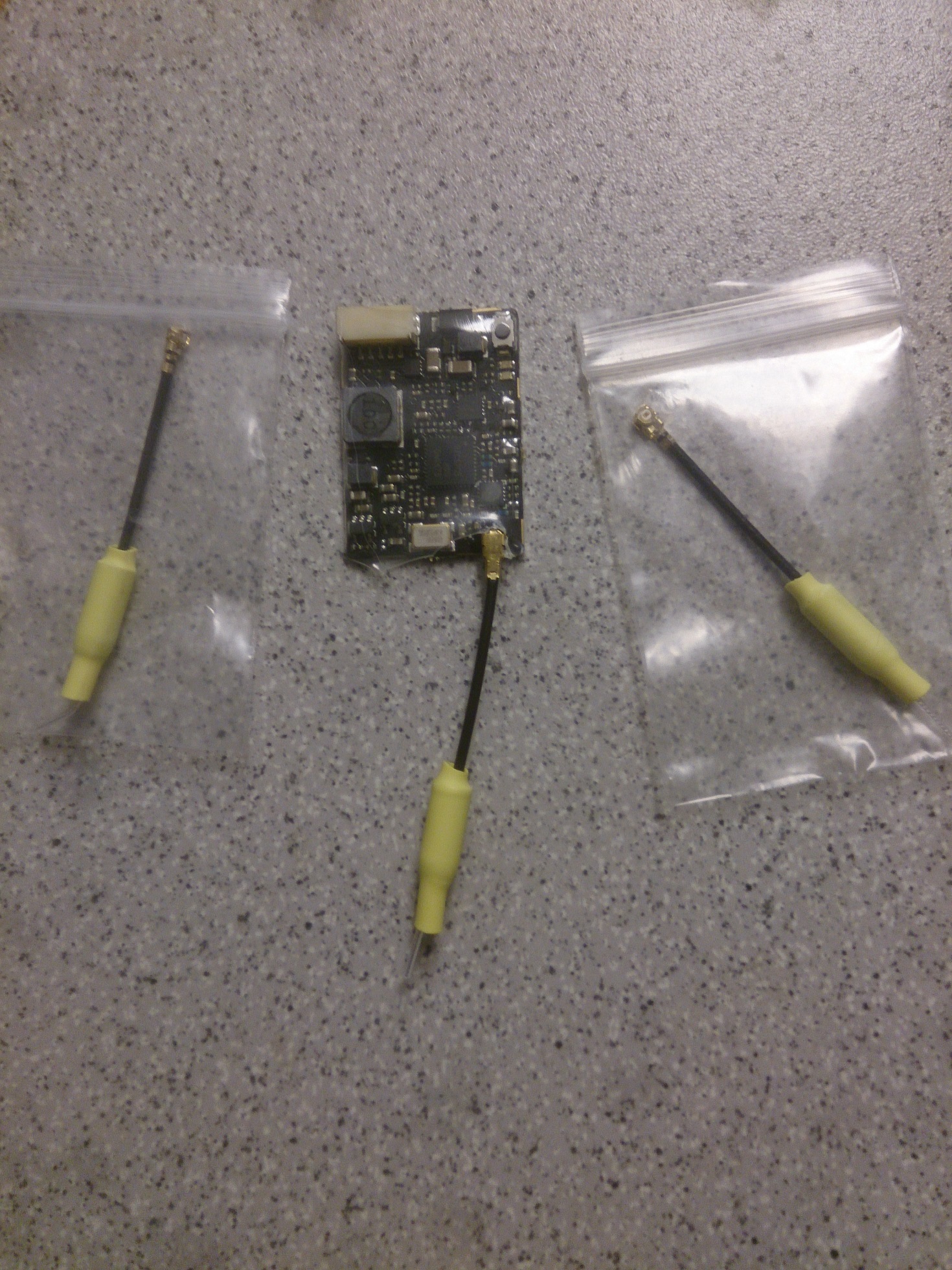

        diese cam/vtx einheit mag indoor für inductrix und konsorten gut sein. outdoor ist es eher grottig. werde mir ne mini OWL besorgen .
        der unify pro hv hat ne kleine linear antenne bekommen.
        werde hoffentlich trotzdem unter 250gr kommen^^

          Arg, er fiel dir noch nicht vom Himmel? Du fliegst ja quasi ohne Kraft auf roll
          Ne das passt ziemlich gut mit meinen leichten Props und 2633kV Motoren.
          Ich bin im Gegenteil überzeugt, dass die meisten Leute die Kiss FC (mit defaults) "overtuned" fliegen, und ebenso ihre Motoren "overpropped". Die 3-Blatt und vor allem die schweren bullnose-Varianten... wie kann ein 4"-Prop 6g wiegen ...
          Ich denke die schwachen, leichten Airgear Motoren und 6045 Props sind so oder so eine super-ungünstige Kombination. Da ist es ziemlich egal wie die PID stehen. Evtl. die PID mal sein lassen und 6030 Props montieren. Oder eben doch roll-P senken.
