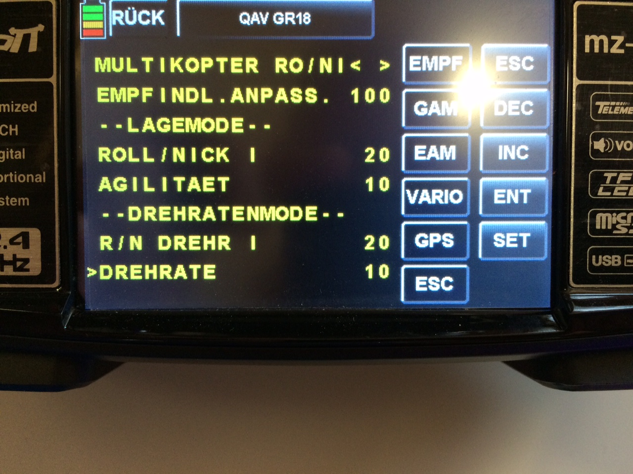

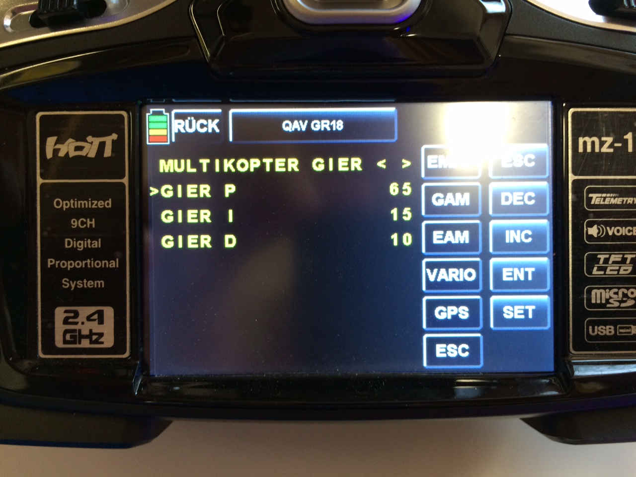

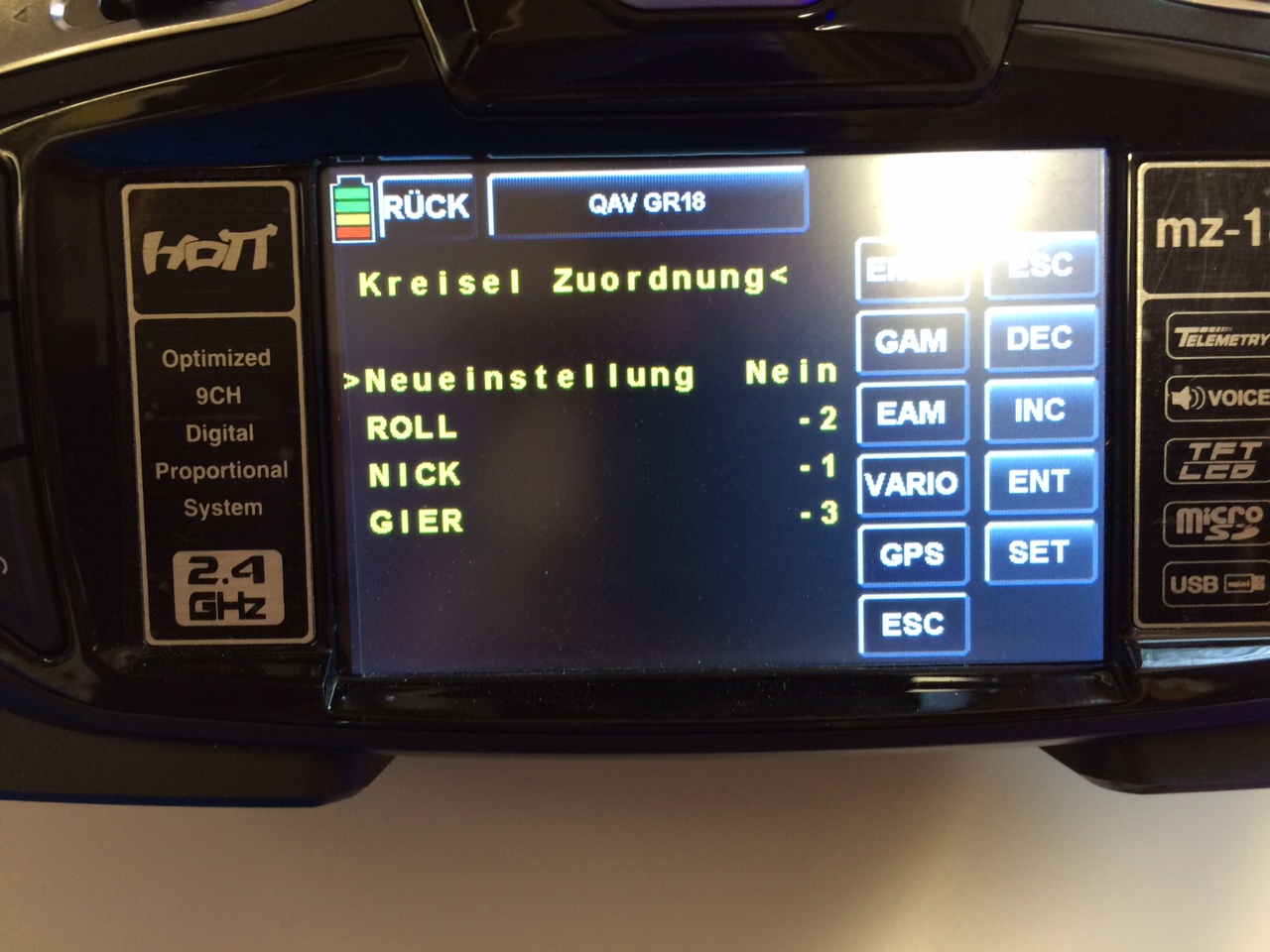

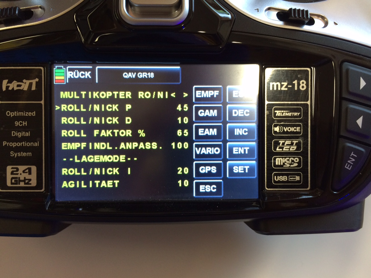

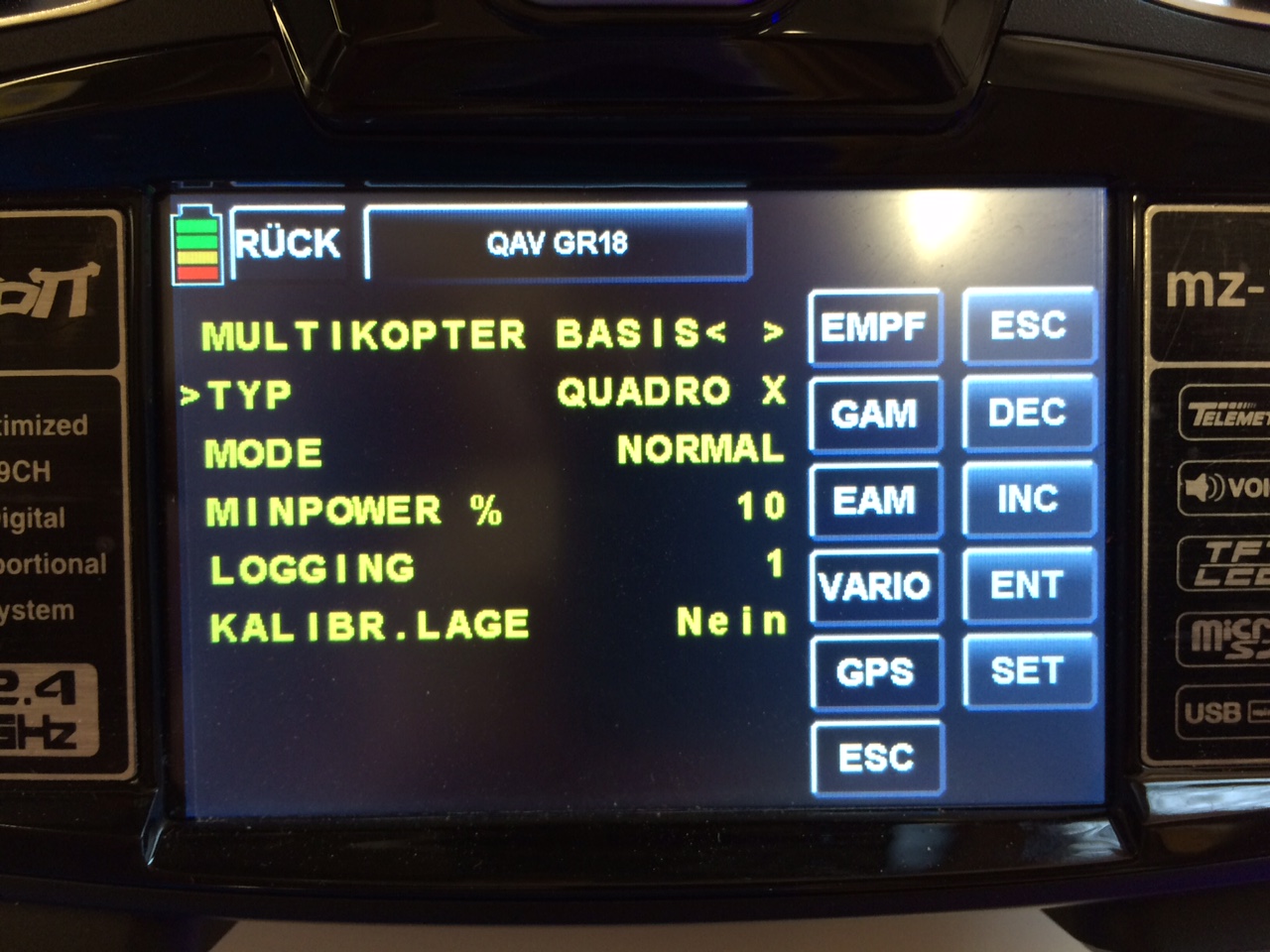

          Danke ! Und welche PID ? Der Rastet so schön ein
            #170
            AW: gr18 racecopter firmware
            Die sind geheim!
            Hab mal alles fotografiert:

                      Meine wichtigste Erfahrung ist die, dass die zuvor nicht in allen Einbaulagen funktionierende Lagekalibrierung jetzt mit der Q02 in allen Lagen funktioniert.
                      Das Problem zuvor war der Einbau des GR-18 überkopf, also Oberseite zeigt Richtung Boden. Platzmäßig war das für mich günstiger im ZMR250 Chassis.

                        Frage nur, weil auf Manni's Bildern Roll&Nick immer zusammen sind:
                        Kann der GR18 auch asymmetrische Quads?
                        Die Gewichtsverteilung ist ja bei QAV, Hammer und Konsorten in Länge und Breite doch recht verschieden.
                          #177
                          Das stellst du beim Rollfaktor ein. Aus der Anleitung:
                          ROLL FAKTOR %:
                          Stellt die Roll-Regelung als Prozentwert der Gesamtverstärkung ein. Bei symmetrischen Multicoptern belässt man den Wert auf 100. Wenn der Copter, auf Grund der Gewichtsverteilung, in seiner Rollachse agiler als in der Nickachse ist, dann kann hier die Empfindlichkeit der Rollachse verändert werden. Beim Graupner
                          ALPHA RACE 250 Q wird hier zum Beispiel circa 65% eingestellt.

                                Macht mal bitte Empfindlichkeitsanpassung auf max. 80. 100 ist zu viel.
