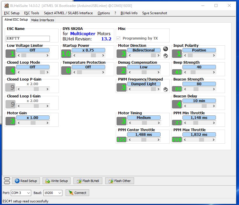

      AW: gr18 racecopter firmware
      Also ich habe das bis jetzt immer so verstanden, das Damped Light nicht zwangsläufig Oneshot voraussetzt und Oneshot nicht zwangsläufig Damped Light aktiviert.
      Oneshot beinhaltet die Art und die Geschwindigkeit des Signals, was die FC senden muss um die ESCs anzusprechen.
      Damped Light ist eine Funktion die vom ESC unterstützt und durch BLHeli "geschaltet" wird, egal ob Oneshot oder eine niedrigere Frequenz die ESCs anspricht.
      (soweit mein laienhaftes Halbwissen)
      Meine Motoren laufen normal rund und ohne zu stottern. Einen Testlauf mit oder ohne Damped Light habe ich nie gemacht.

      [edit] Bild allerdings noch mit BLHeli 13 angehängt
