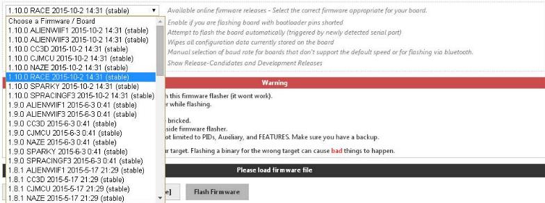

        Was ist das denn ???
        Ist das die Beta ?
          #64
          AW: Alles rund um den Flight Controller Afro Flight Naze32 Acro / Funfly
          Nein aber die Filter von der beta sind drin
            #65
            Und Boris hat jetzt 1.11. ?????
            Was ist denn da schon wieder neu ???
              #66
              Einiges, u.a. glaub ich gyro sync und pidc1+2 tuning so dass sie auch mit acc an 1000 looptime schaffen. Glaub das ist noch nicht in cf1.10

                          Hallo, ich scheitere daran, mein NAZE32 mit Cleanflight zu verbinden. Software läuft unter Mac OS, Treiber habe ich installiert. Beim Firmware flash erhalte ich die Fehlermeldung "Failed to open serial port". Könnt ihr mir helfen? Danke vorweg.
                          Michael
                            #73
                            Michael
                            naze gehört angesteckt aber nicht verbunden. Du wählst full erase chip und nimmst immer eine naze stable Version X. Dann load firmware.
                              #74
                              LoL.
                              RC Groups - View Single Post - BorisB Betaflight Project (Cleanflight Enhanced Flight Behaviour Testing Group)
                              • buckwheat123
                                buckwheat123
                                #75
                                Danke, aber genau so versuche ich zu flashen. Bleibe jedoch immer an der Fehlermeldung "Failed to open serial port" hängen...
