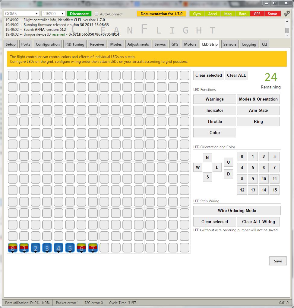

      So, nun hab ich endlich auch meinen Race-Copter in meiner Wunschkonfiguration mit Naze32 Full fertig installiert. Auf der Naze läuft die Cleanflight-Software, da man dort sehr schön mit RGB-LEDs spielen kann. Ich habe - wie Snake - die LEDs so konfiguriert, dass sie den ARMING-Status anzeigen (grün, wenn disarmed, rot, wenn armed) und die weils äußeren beiden LEDs als "Blinker" fungieren, wenn man Roll links/Roll rechts steuert. Einziges Problem bei mir: das Warnblinklicht bei Pitch reagiert verkehrt rum...meine "Warnblinkanlage" schaltet sich ein, wenn ich Pitch nach vorn gebe. Sie soll aber einschalten, wenn ich Pitch nach hinten ziehe, also den Copter abbremse. Hat jemand einen Tipp, wie ich das hinbekomme?
      • enedhil
        enedhil
        AW: Alles rund um den Flight Controller Afro Flight Naze32 Acro / Funfly
        Habs hinbekommen...
        In der Cleanflight-GUI muss man die LEDs im LED-Grid auch an die Position setzen, wo sie am Copter angebracht sind...
