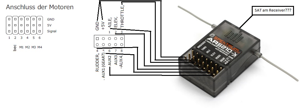

                                Hilfe........
                                Ich habe heute meinen Quadrocopter fertig gestellt, hab aber einige Probleme beim einstellen
                                erste Frage ist die Verkabelung erstmal soweit richtig
                                Hammer V3
                                Realacc X210
                                Aomway F200
