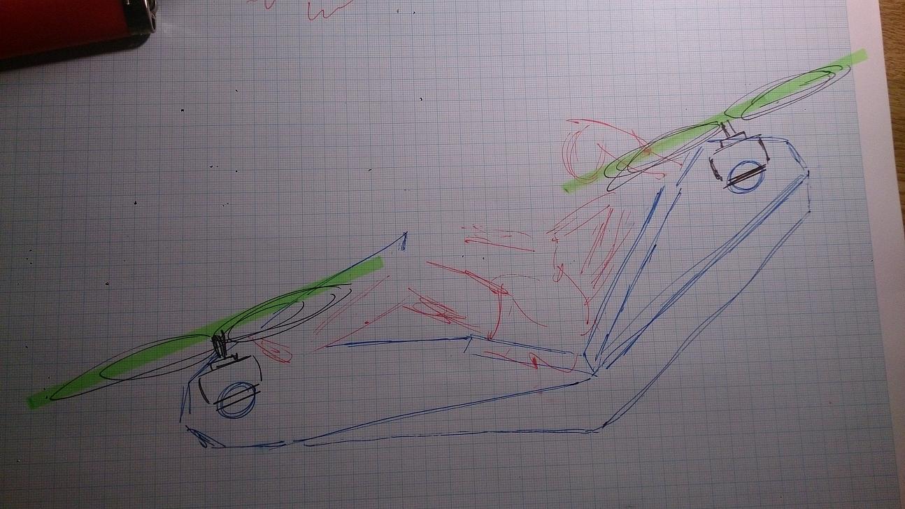

                Hmmm... @Sixchannel, dann waren die "unerwünschten Nebenwirkungen", die dein Quad gehabt hat, vielleicht doch aufgrund der (durch die Keile) verschobenen Rotorebenen zustandegekommen? Oder hast du die 10° im Cleanflight verkehrt 'rum eingegeben? Weil, (@dentiste) dass es gar keinen Einfluss hat im rate mode, kann ich mir nicht so recht vorstellen? Wenn man z.B. Yaw steuert, und das Naze, weil schräg liegend, Yaw & z.B. Roll registriert, wird es doch eigentlich "falsch korrigieren", oder hab ich da jetzt einen Denkfehler...
                Egal, bei 10°-Keilen sollten idealerweise die hinteren Arme dementsprechend höher liegen... mir schwebt da irgendwie sowas vor, damit ihr versteht was ich meine
                  #38
                  AW: Alles rund um den Flight Controller Afro Flight Naze32 Acro / Funfly
