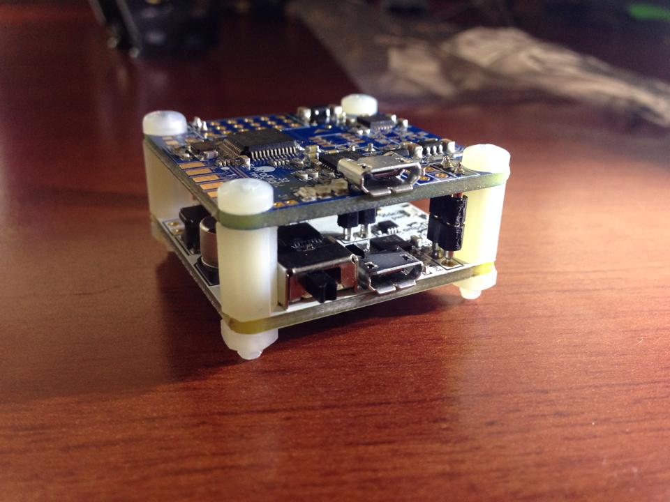

                  das is doch mal echt geil..ein OSD zum direktankoppeln....

                    AW: Alles rund um den Flight Controller Afro Flight Naze32 Acro / Funfly
                    Hy, OSD wär schon noch geil, aber der Preis schreckt mich immer noch ab.
                    Gibts hier jemanden der es geschafft hatt ein NAZE32 Acro mit GPS und Kompass zum laufen zu bringen?
                    GPS läuft soweit incl 3D Fix, sobald ich den Kompass drannklemme bootet nix mehr.
