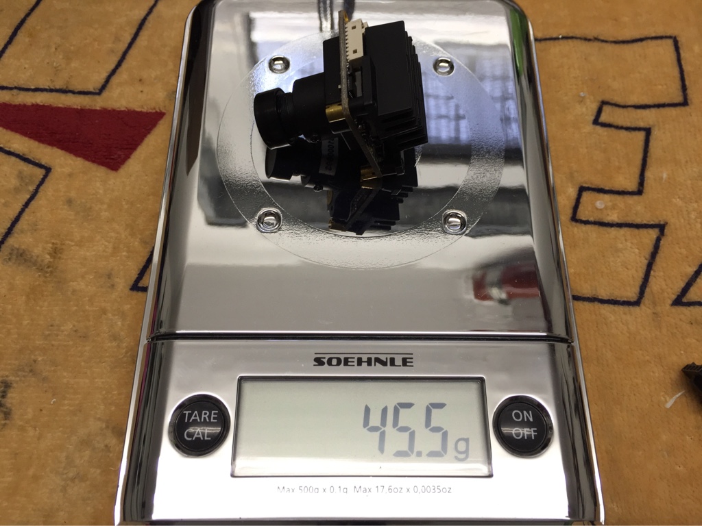

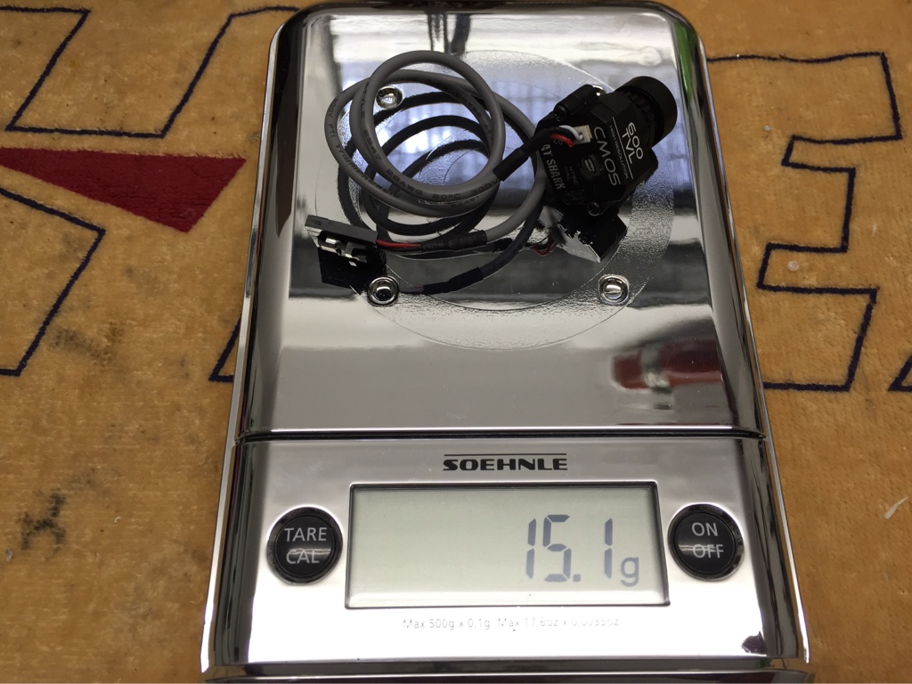

    ...hab meine auch von Bangood, Lager UK.
    Schnelle Lieferung, einwandfreie Ware
    Als FPV-Cam würde ich entweder eine der FatSharks nehmen.
    Vorteil: superklein und kann mit dem beiliegenden Kabel direkt an einen FatShark TX angeschlossen werden. Stromversorgung und Videosignal gehen da drüber - schöne Lösung.
    Nachteil: relativ teuer
    Ansonsten eine Sony 600TVL aus eBay. Sehe leicht und günstig (um EUR 25.-)
    Eine TBS würde ich nicht nehmen. Hab hier noch ne TBS69 liegen. die ist aber schon deutlich schwerer als z. B. die kleine FatShark 600TVL...
Größe: 240,9 KB
ID: 5276052 Klicke auf die Grafik für eine vergrößerte Ansicht
Größe: 222,1 KB

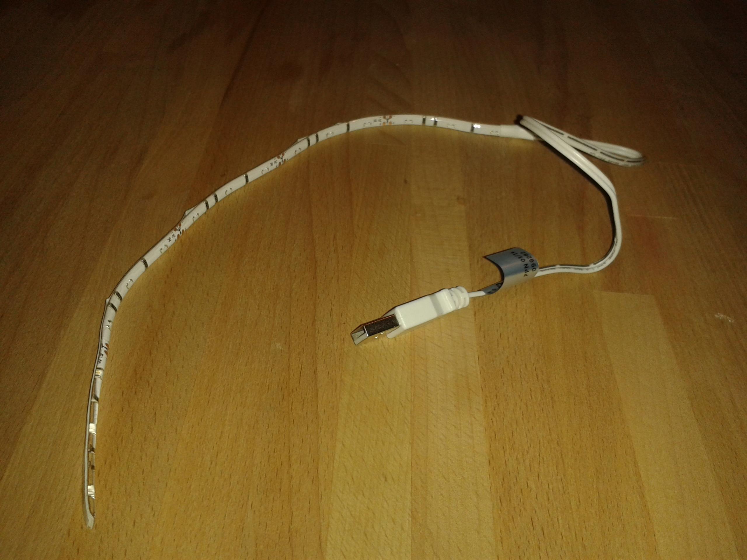

                    Was einem nicht alles in die Finger fällt
                    Hab ich mal was zum Basteln, aber das kommt zum Schluss
                    5V 0,3A
                    MfG Alex
                      [ATTACH]207388[/ATTACH] [ATTACH]207389[/ATTACH]
                      Vielen Dank!
                      Würdest Du dann die Fatshark 600 oder 700 empfehlen?
                        #1631
                        Hmm...also ich hab die 600er im Einsatz.
                        Die wurde mir auch mehrfach in den Fachforen empfohlen.
                        Nur wichtig - hatte ich auch schonmal geschrieben - die Brennweite!
                        Hier solltest Du für FPV mindestens 2,8mm oder sogar 2,1mm kaufen. Also wenn Du bei eBay kaufst...erst den Beschreibungstext genau durchlesen bevor der Bestellfinger in Aktion tritt. Die 600TVL mit Weitwinkel-Objektiv sind auch ein paar EUR teurer...
                        Den Unterschied zur 700er kenn ich leider net...da mußt recherchieren...
