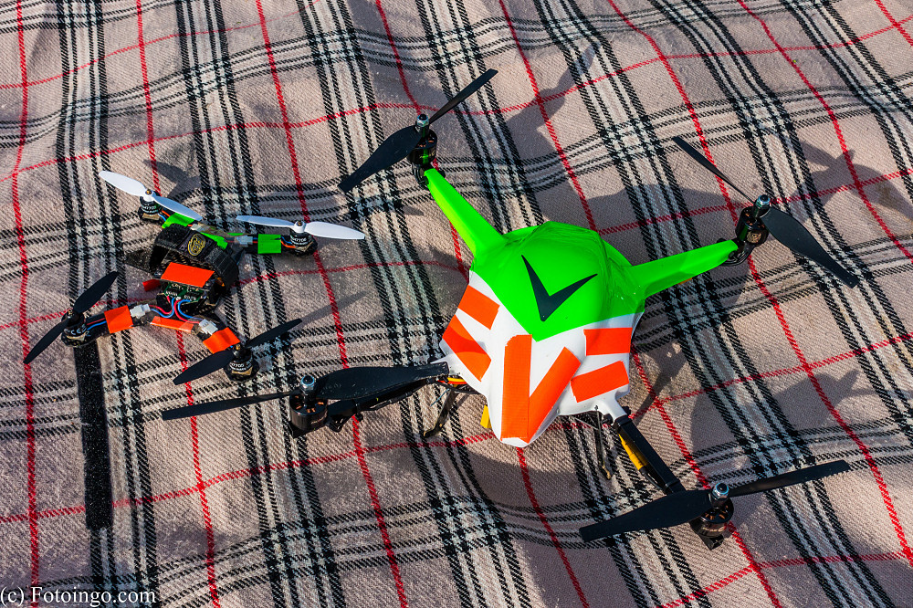

                  #743
                  AW: Blade 200 QX Quadrocopter
                  Mein Rahmen ist immer noch in Frankfurt am Zoll und nicht freigegeben...
                  Dafür hält mein selbstgefräßter CFK Rahmen (1,5mm Platte) alles aus !!!
                  Ist der Wahnsinn im Gegensatz zu dem filigranen Rahmen von Horizon....
                  Ich habe bei Nanoheli im Blog Bilder des Rakoon Heli CFK Rahmens gesehen, der bald kommen soll.
                  Sieht echt schön aus !
                  Anbei mal ein Bild meiner beiden 3D Quaddis im Partnerlook
                  Gut das das Wetter im Moment wieder etwas besser ist

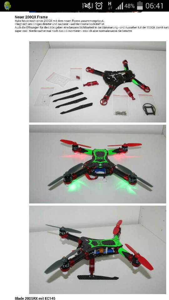

                      #745
                      Direkt auf Nanoheli Shop und Dokumentation zum Brushless Umbau für Nano Helis und Micro-Helis: Startseite
                      Etwas runterschrollen...! Klicke auf die Grafik für eine vergrößerte Ansicht
Größe: 52,2 KB

                        #746
                        Danke, sieht schon Geil aus, aber sicher zu teuer für mich
                        FSC Duisburg Rheinhausen
                        GruÃ? Frank

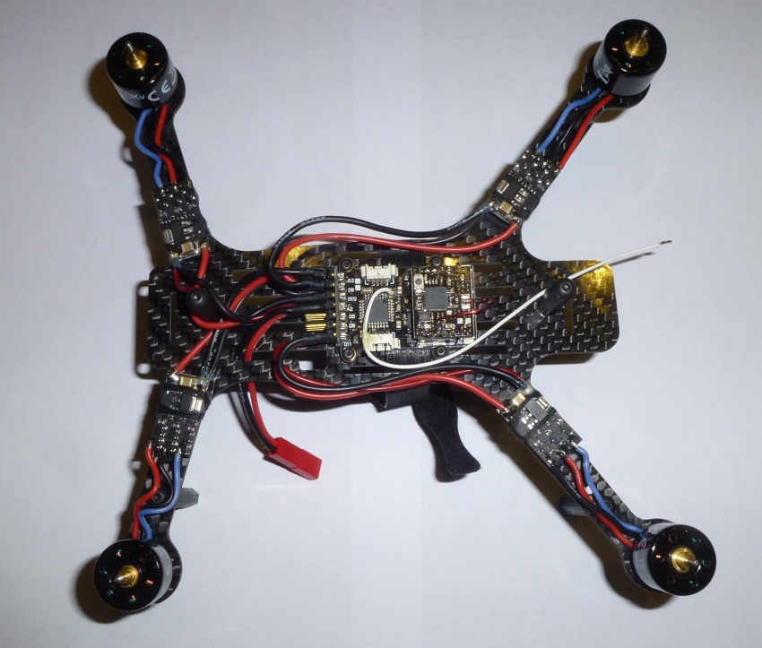

                              Hi Frank,
                              Mit den 3D-Props dann nur mal kurz Gas hoch: uih, der geht ganz gut ab, der Copter ist sicher deutlich leichter. Mehr ging heute nicht. Schön ist, dass nun die Akkugröße kein Problem mehr ist und die Kühlung jetzt sicher deutlich besser ist, nachteilig sicher, dass die Elektronik relativ frei ist und die 4 Kunststoff-Beinchen, die jeweils mit einer Schraube an der Grundplatte festgemacht sind, einen Crash sicher nicht überstehen.
                              Dazu kann ich etwas sagen, da ich wahrscheinlich den gleichen Rahmen verbaut habe.
                              Nach dem Versenken des 200QX in der Ostsee sind nur noch die Motore + Gehäuse heil geblieben. Da der Carbonrahmen und die MultiWii Steuerung zu diesem Zeitpunkt schon bestellt waren, habe ich mich entschlossen, damit den neuen Kopter aufzubauen. Er besteht jetzt aus folgenden Teilen:
                              Rahmen: Phoenix Flight Gear Carbon Fiber 200QX Mini-H Frame
                              ESC: Flyduino 7A - BLHELI ESC
                              MultiWii Steuerung: MINI MWC Flight Control Board and DSM2 Compatible Receiver ACC/GYRO/BARO/MAG
                              Motore: vom abgestürzten 200QX
                              Der Neuaufbau des Kopters gestaltete sich mit dem Carbonrahmen recht einfach. Wie man im Bild gut erkennen kann, ist genug Platz für alle Komponenten vorhanden. Sehr überrascht war ich von der kleinen HK MultiWii Steuerung. Als der erste ESC angeschlossen war musste gleich ein Testlauf gemacht werden. Das Binden an die DX8 dauerte nur wenige Minuten. Dann kam der spannende Moment: lässt er sich armieren und startet den Motor...Ja, klappte auf Anhieb
                              Und das obwohl ich weder die MultiWii config.h auf das FC board noch irgend ein BlHeli in das ESC geladen hatte. Das war alles schon drauf und funktionierte.
                              Danach war alles weitere schnell zusammengebaut und es ging an den Erstflug.
                              Mann geht der ab...deutlich schneller als das Original.
                              Ist auch kein Wunder, denn der Kopter wiegt ohne Akku gerade mal 127g, d.h. 20g weniger als das Original.
                              Bisherige Beurteilung:
                              Positiv:
                              --Carbonrahmen sauber verarbeitet + geringes Gewicht
                              --deutlich leiser durch die offene Bauweise
                              --grössere Akkus möglich
                              Negativ:
                              --Carbonrahmen sehr teuer (mit Zoll habe ich 50€ bezahlt)
                              --das 1.5mm starke Carbon biegt sich in der Vertikalen deutlich mehr als der Originalrahmen
                              --die Beinchen brechen bei einer harten Landung schnell ab. Das kann aber auch ein Vorteil sein, denn dadurch wird der Rahmen geschont.
                              Alles in allem bin ich mit dem Umbau recht zufrieden. Der Verbrauch liegt bei zügigem Fliegen bei 70mAh/min. Mit dem 850er mylipo kann man also gut 10min. fliegen und hat immer noch 20% Reserve. Ich denke dass dies eine ganz gute Basis für einen kleinen FPV Quad ist, z.B. mit einer 808 #16 + Walkera TX5804 Sender. Daraus könnte man eine leichte Einheit bauen, indem man beide Gehäuse demontiert. Mit omni-Antenne sollte das nicht mehr als 40-50g wiegen.
                              HK bietet auch noch ein kleines GPS Modul an, kaum grösser als ein 2€ Stück.
                              Damit ist u.U. noch ein "Go to home" möglich. Ich werde wieder berichten.
