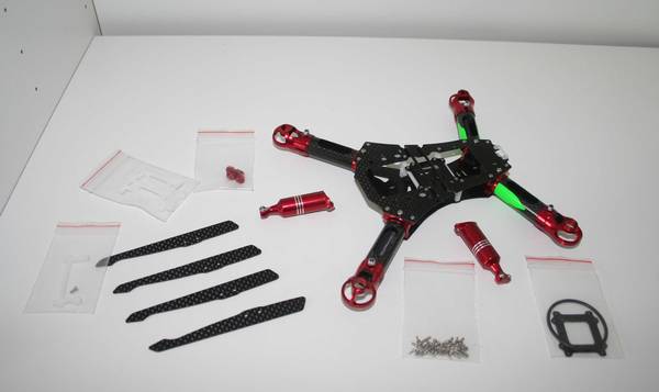

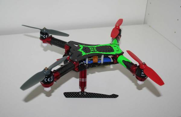

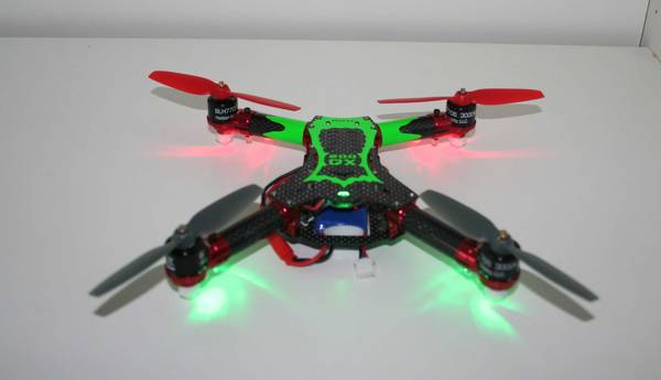

            Mal ein paar Bilder von meinen Rahmen:
            Zuletzt geändert von TheKiter; 15.10.2014, 21:30.
            FSC Duisburg Rheinhausen
            GruÃ? Frank

              Und hier noch ein Bild vom Rakoon Frame
              • TheKiter
                • 06.12.2010
                • 1695
                • Duisburg
                #757
                AW: Blade 200 QX Quadrocopter
                Sehr schön, nicht wahr, hab ich auf nanoheli.net schon gesehen. Ein echt geiler Rahmen und eine ziemlich kleine FPV-Lösung
                GruÃ? Frank

                    Hab meine Rahmen noch mal nachgemessen. Acryl ist 3 mm, carbon ist die hauptplatte und die arme knapp 2 mm, die Abdeckung hat 1.2 mm
