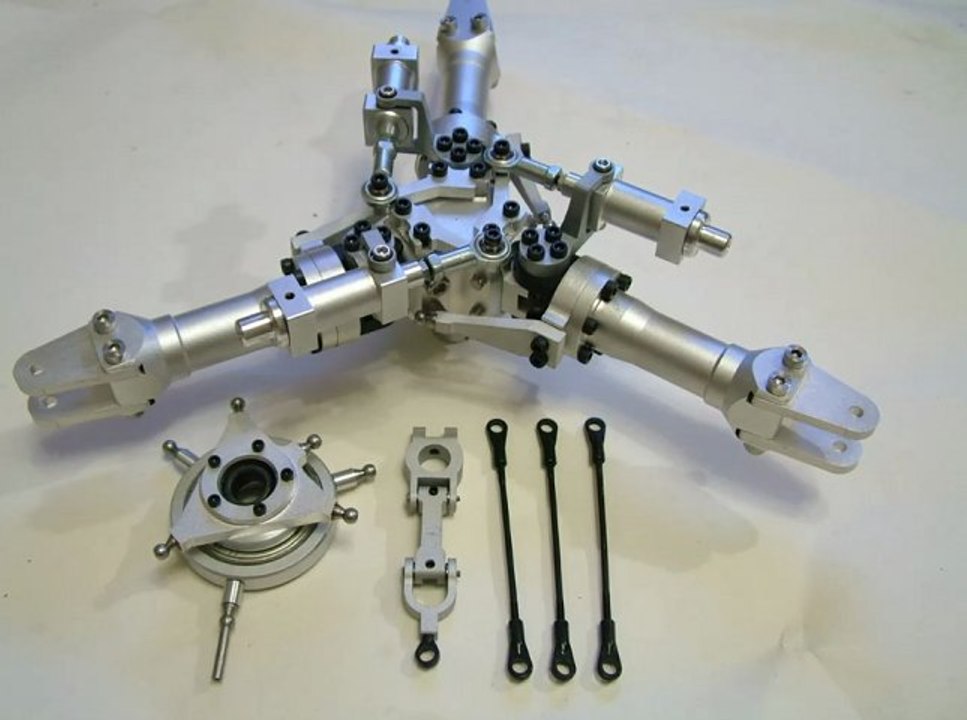

        Wir waren ja gestern bei Details dann zeige ich heute mal unseren Taumelscheibenmitnehmer.
        Ich muß sagen inspiriert hat mich der Bericht von Bernd in der Rotor und seinem Mitnehmer auf der Alouette. Wir wollten aber keine Vario Teile verwenden.
        Dann bauen wir eben selber einen, hier die erste Variante:

          AW: Lama mit PHT-2 aber diesmal keine Vario
          Nach einer Nacht drüber schlafen, kam dann die Ernüchterung , Optisch sieht das Sch.... aus, Spiel hat das auch, also nochmal das ganze.
          Hier Variante 2, 4-fach Kugelgelagert, und absolut Spielfrei
          Das Dritte Bild zeigt dann auch die neue Taumelscheibe, auch wieder ein weiterer Schritt in Richtung bessere Optik und Standfestigkeit.
