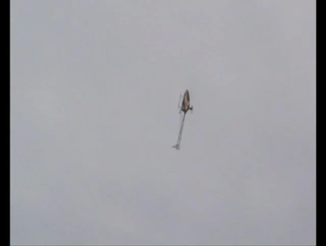

              Mal ein paar einfache Flugfiguren mit dem Gyro One
              Bei den Temperaturen mit Wind brrrrrrrr- ich denk
              aber man kann sehen das der Gyro funktioniert.
              This is "T-Rex 700/ Rockamp Gyro One" by Hanno Braun on Vimeo, the home for high quality videos and the people who love them.
              Mein Setup T-Rex 700:
              YS 91 SR + Hatori 937
              Rockamp Gyro One + Futaba BLS 251
              3* Futaba 9255 auf TS
              Dualsky BEC 8A / 6V
              Spektrum AR 7100 R
              Gruß Hanno
                Dualsky BEC 8A / 6V
                Spektrum AR 7100 R
                Gruß Hanno
                Suuupppeeerr!!
                Das Video zeigt finde ich das der gyro nicht schlecht sein kann, eher, finde ich ziehmlich gut!
                Freu mich schon meinen später einsetzten zu können... nu muss aber erstmal ein Heli her...
                Eine Frage noch, hast du irgentwelche Setupdaten verändert?
                Das wäre evtl Hilfreich...

                            Ja das Video sieht ja wirklich sehr vielversprechend aus!
                            Der hält auch bei TicTocs das Heck gut.Ich dennke er wird sich erst noch etwas Bewären müssen,
                            aber das ist ja normal.
                            Was ich so gesehen habe gefällt mir schon sehr gut.
                            Auch toll Geflogen Cool und mit dem 700er kommt er gut klar.
                            Scheint wirklich ein guter Gyro zu einem Guten Preis zu sein.
                            Dannke für die ersten Eindrücke!
