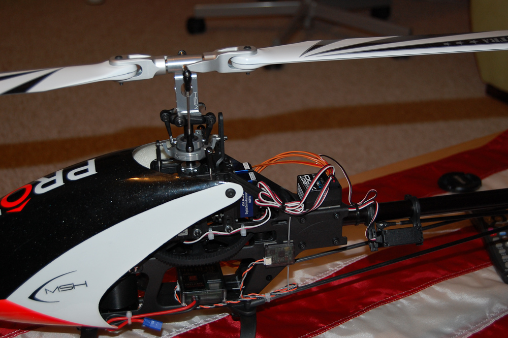

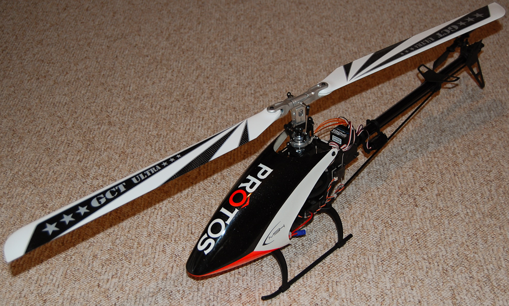

                            So, mein Protos ist umgebaut, bin zufrieden. Eventuell passe ich demnächst die Servohebel nochmal etwas an, 1mm weiter draußen dürfte es perfekt machen. Als nächstes steht morgen der erste Probeflug an und dann werde ich die Einstellungen anpassen. Freu mich schon drauf.

                              AW: GyroBot Erstflug und Vergleich zum AC-3X
                              Hallo Florian
                              Sieht doch gut aus.
                              Mit den Blattschmied Ultras solltest du auf P und I, Nick und Roll, nicht so hoch gehen und dann langsam rantasten, denn die haben ganz schön Vorlauf.
                              GruÃ? Theo
                                das mit dem langsam herantasten versuche ich im moment....
