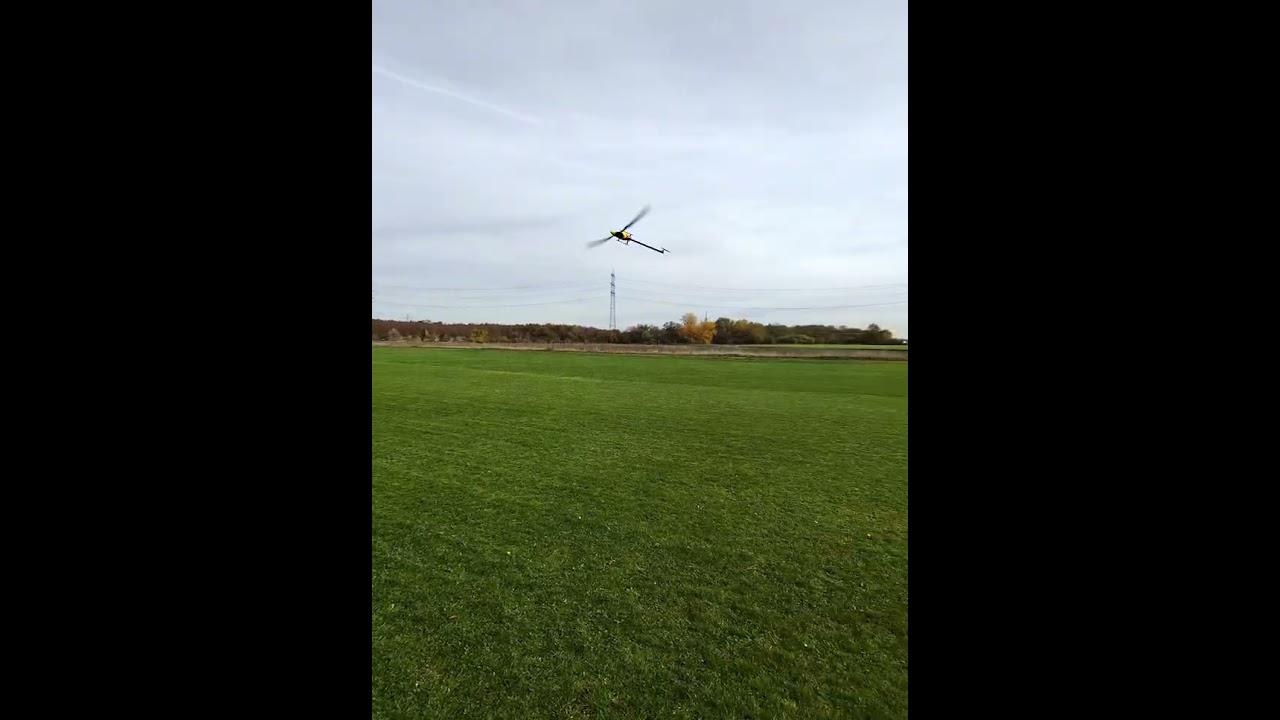

      Von eben mit 1:1 den Settings von dir, lässt sich auch für den Specter anwenden bei 1000rpm
      Beim zweiten Flug habe ich ein bisschen modifiziert weil ich lieber etwas mehr Integral fliege, da bin ich auf 11 und feed forward reduziert aber ansich war das Setup schon sehr clean für Low RPM Zwecke

                              Heute erster Flugtag mit meinem Rex, ohne etwas an den Spirit Einstellungen zu ändern! Einfach nur fliegen ...
                              Knapp zwei Monate ist's jetzt her, seit ich das erste geliefert bekam, gar nicht schlecht für einen kompletten Neueinstieg. Es hat sich wirklich ausgezahlt, dieses System arbeitet ausgezeichnet. Einschränkend, ohne Timo hätte es anders ausgesehen:
                              - Ich wäre primär wohl schon nicht auf die Idee gekommen, damit überhaupt anzufangen.
                              - Der anfängliche Eindruck war ernüchternd genug, um das Projekt vielleicht sogar scheitern zu lassen.
                              - Jedenfalls wäre erheblich mehr Zeit vergangen, um möglicherweise dann doch nicht zu dem jetzigen, exzellenten Ergebnis zu kommen.
                              Timo, vielen Dank für Deine Geduld und Expertise!
                              LG Philipp

                                Danke kein Problem
                                Wart mal das nächste Update ab, es geht tatsächlich noch besser
