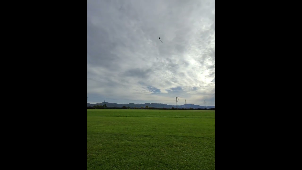

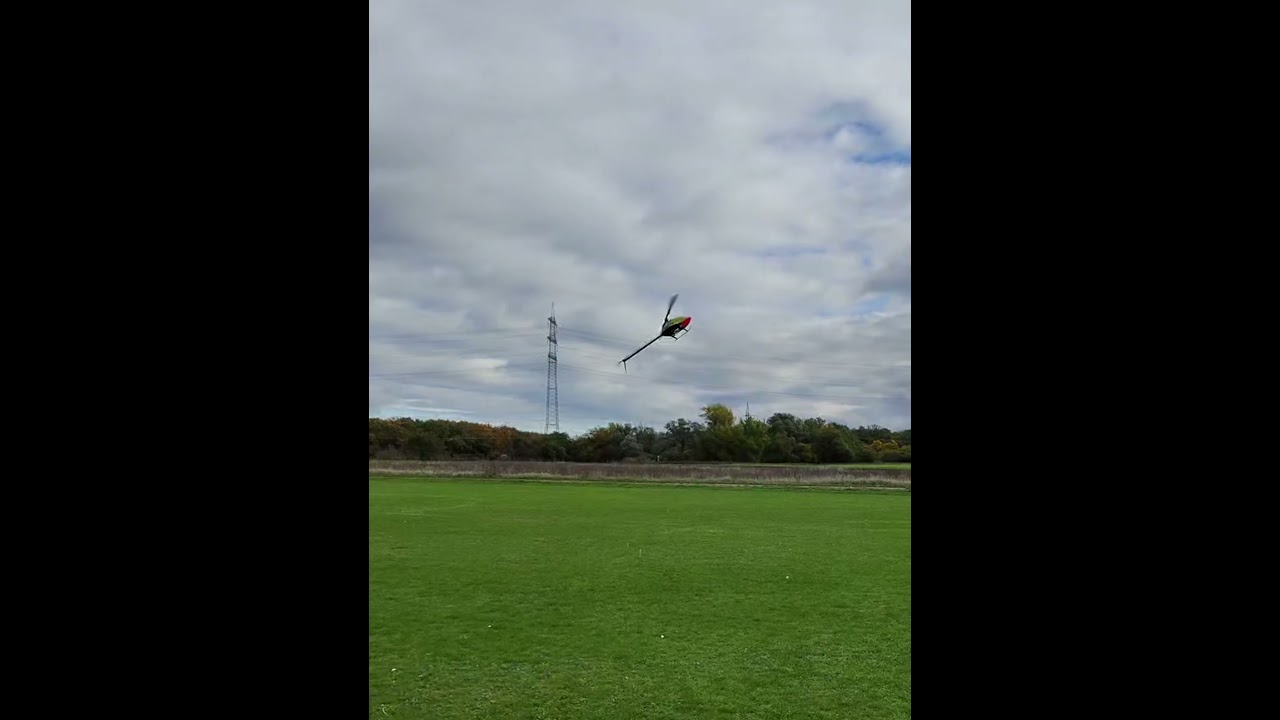

                          Noch zwei Videos vom Testen jeweils mit Elevator Filter 2 und smoothing 2 ( reicht bei höheren Drehzahlen )
                          Ziemlich " Robo " mässig
                          Hallo Timo
                          Ist die 4.0.2 er noch besser als die 4.0.0 was die Stopps angeht, oder "nur" einfacher / unkritischer zum Einstellen?
