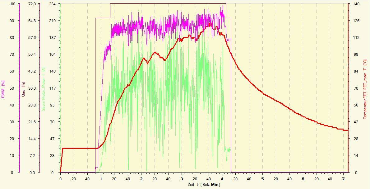

                Hier ist der Log wo man die PMW sieht.
                @Knüppel-Rührer
                Wenn du genau diese Combo hast, wie kannst du dann weniger wie 32khz einstellen?
                Nun ja ein Brutalinski bin ich sicherlich aber trotzdem sollte der ESC nie so heiß werden, immerhin haben wir keine 45°C Tareq Edition ^^
                Mir kommt es so vor als wäre da generell ein Problem, weil 72% ist nicht zu wenig, 85 ist ja höchst ßffnung, um Polster beim GOV zu haben.
                Fraglich ist auch noch ob der GOV Store hier besser wäre.
                Und vorallem ob die diese ßbersetzung bei dieser KV generell schwierig ist.

                  Es is ganz normal das der Regler zu warm wird bei der Belastung. PWM is im grünen Bereich. Strom is im roten Bereich. Da hilft nur 8 oder 10s.
                  Banshee 850

                    Das Diagramm passt nicht zum angegebenen Motor.
                    Es ist mehr als unlogisch dass bei diesem Motor und nur ca.85% Regleröffnung solch hohe Ströme zustandekommen. Entweder stimmt die Regleröffnung nicht oder die Ströme.
                    Oder es ist ein anderer Motor verbaut.

                        Johannes, noch einmal, ...
                        Zitat von Hona Beitrag anzeigen
                        ... aber trotzdem sollte der ESC nie so heiß werden ...
                        ... wennst einen Regler die meiste Zeit OBERHALB seines zulässigen Maximalstroms betreibst, dann ist es VßLLIG NORMAL, dass er überhitzt und abschaltet!
                        Wie es zu diesen Strömen kommt, ob die Daten alle korrekt sind, keine Ahnung. Wird sich auf die Distanz aber auch schwer herausfinden lassen ...
