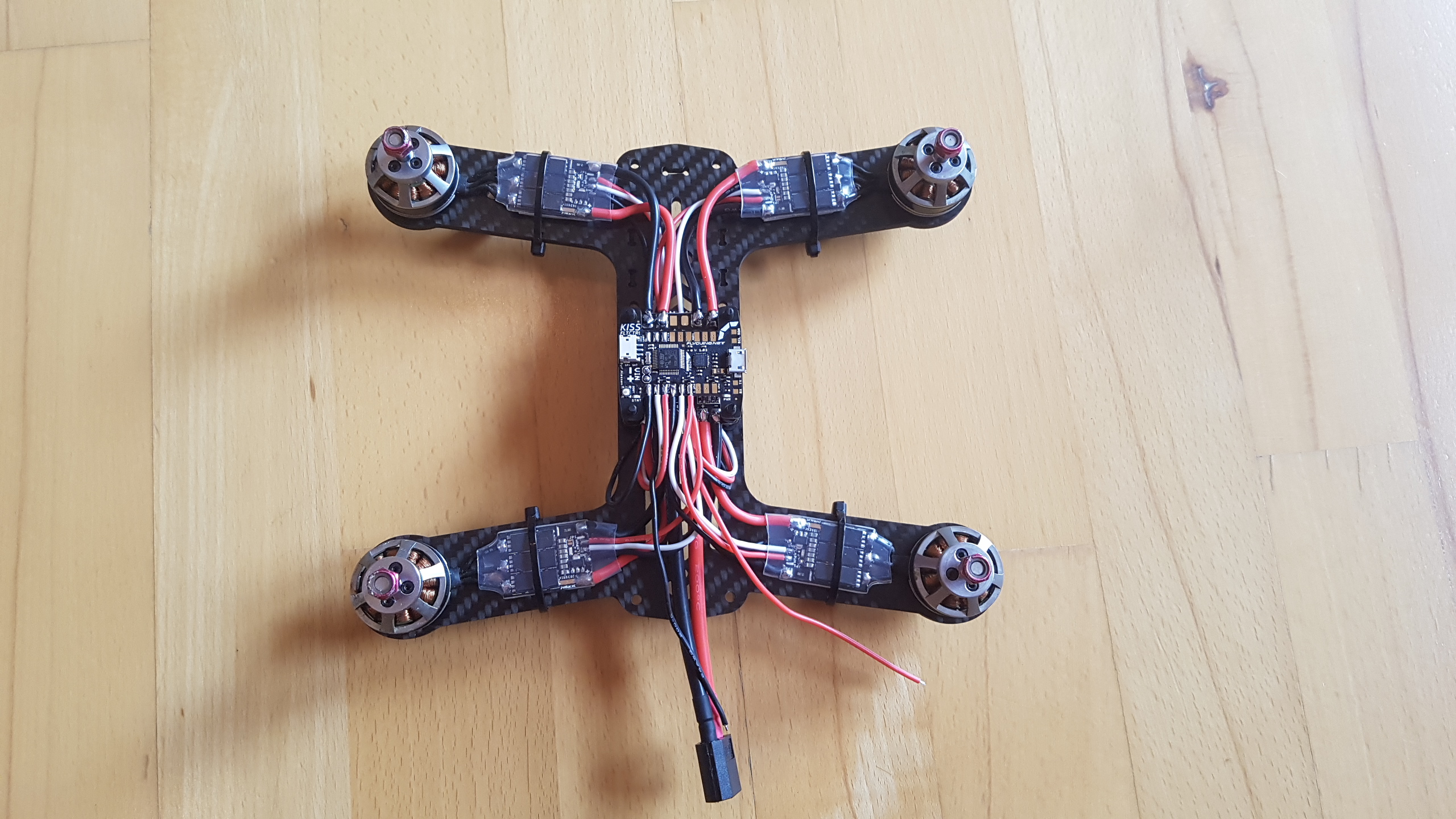

                                #360
                                Es geht voran!
