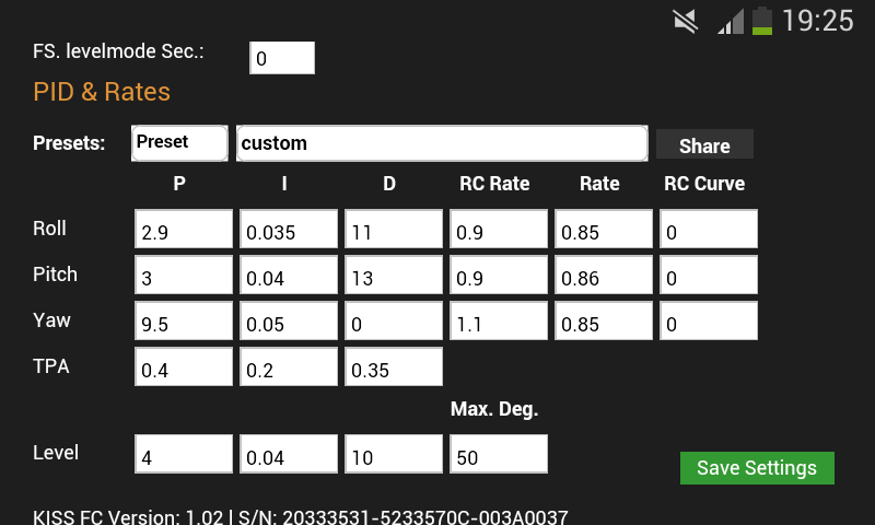

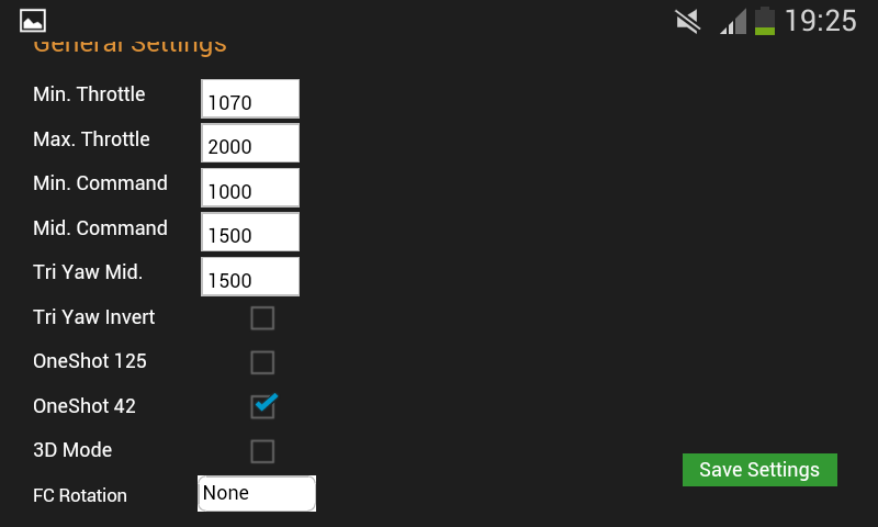

                        Hey Jungs wer möchte kann meine pids gerne als Anhaltspunkt verwenden für den Rush210 mit Kiss Setup und rc28. Bestenfalls Motoren mit N52 Magneten, da pids sich zu Motoren mit N50 doch sehr unterscheiden. Ich sage einfach mal, ausprobieren. Ich persönlich komme damit super klar und habe nun einige Akkus damit verbracht, den Rush zu tunen er fliegt damit wirklich sehr gut und stabil.
                        Feedback erwünscht!

                          Hm ich glaub ich hab eben meine mid throttle oscillations gefixt indem ich einfach roll P wieder hochgeschraubt hab.
                          Meine Vermutung, die Kiss FC fliegt am besten wenn sie etwas "über-regelt". Also sehr P-betont. Schwierig zum 'soft' einstellen, imho.
                          Aber das kümmert den rush nicht. Der frame ist echt ein Sorglos-Paket.
