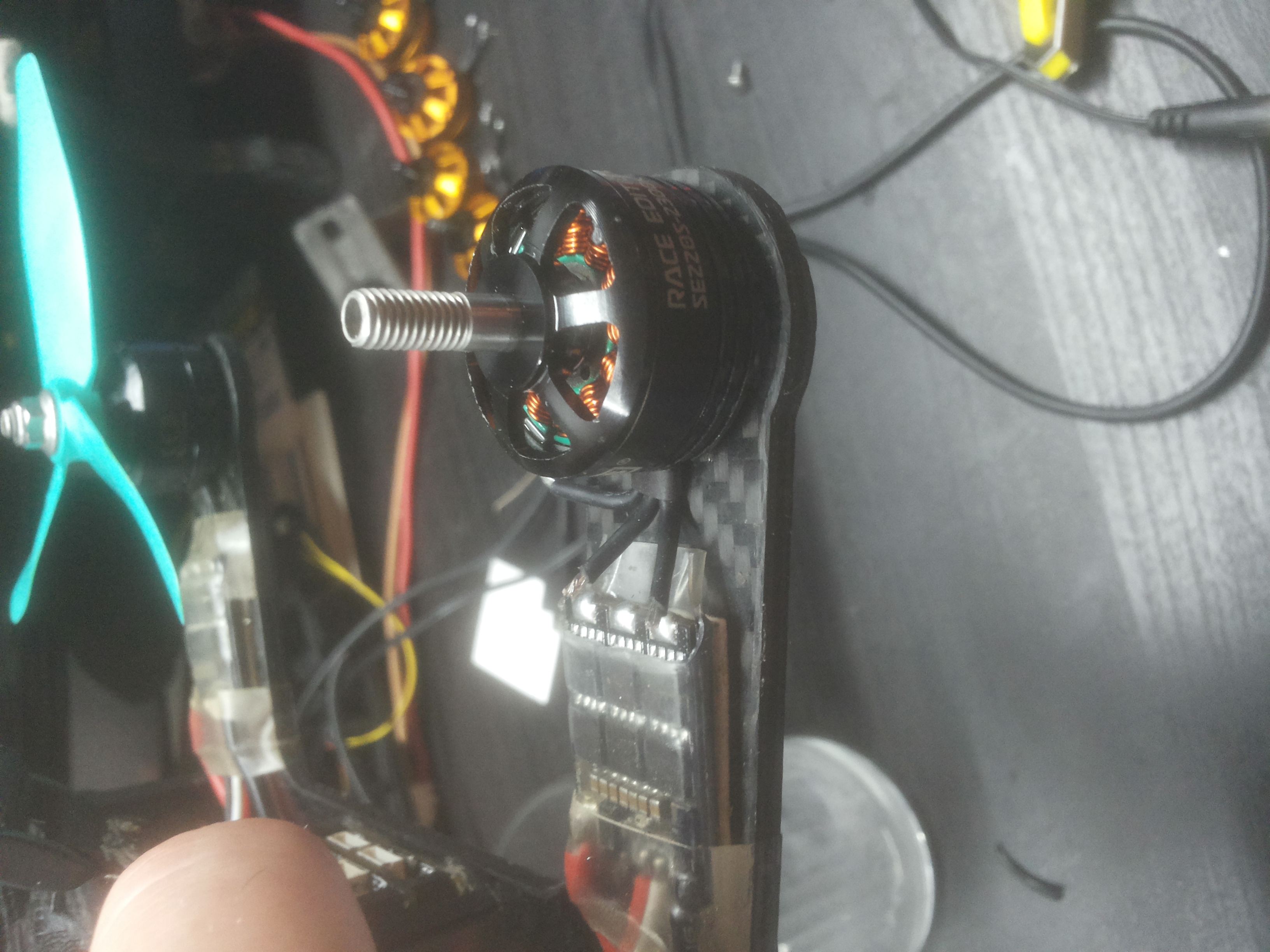

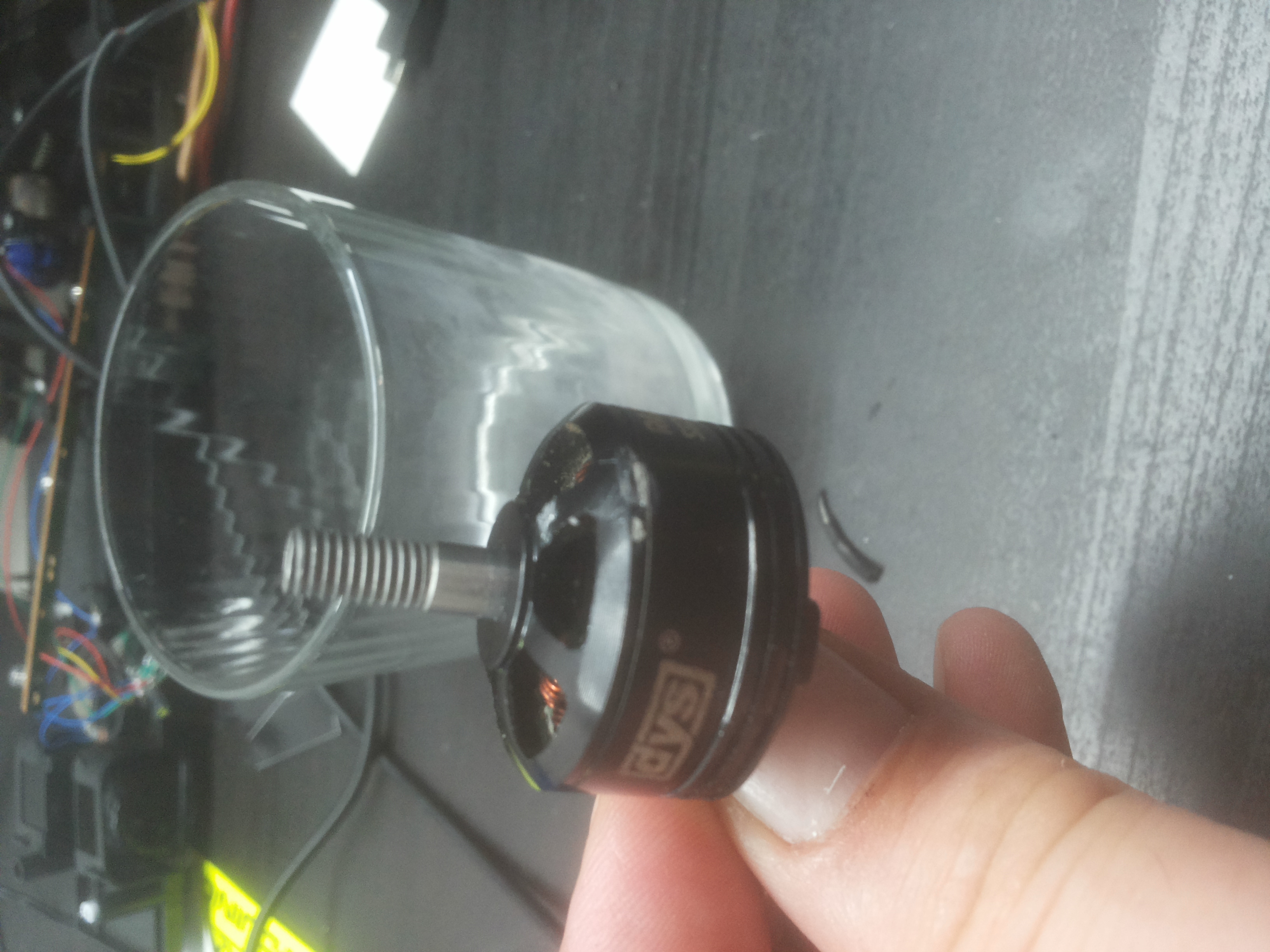

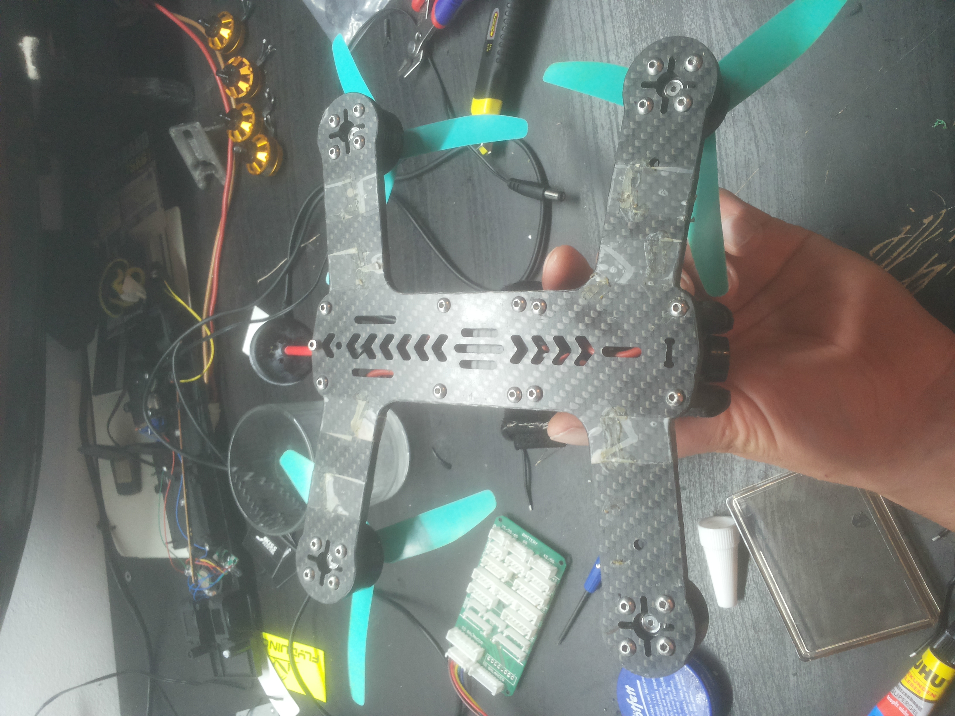

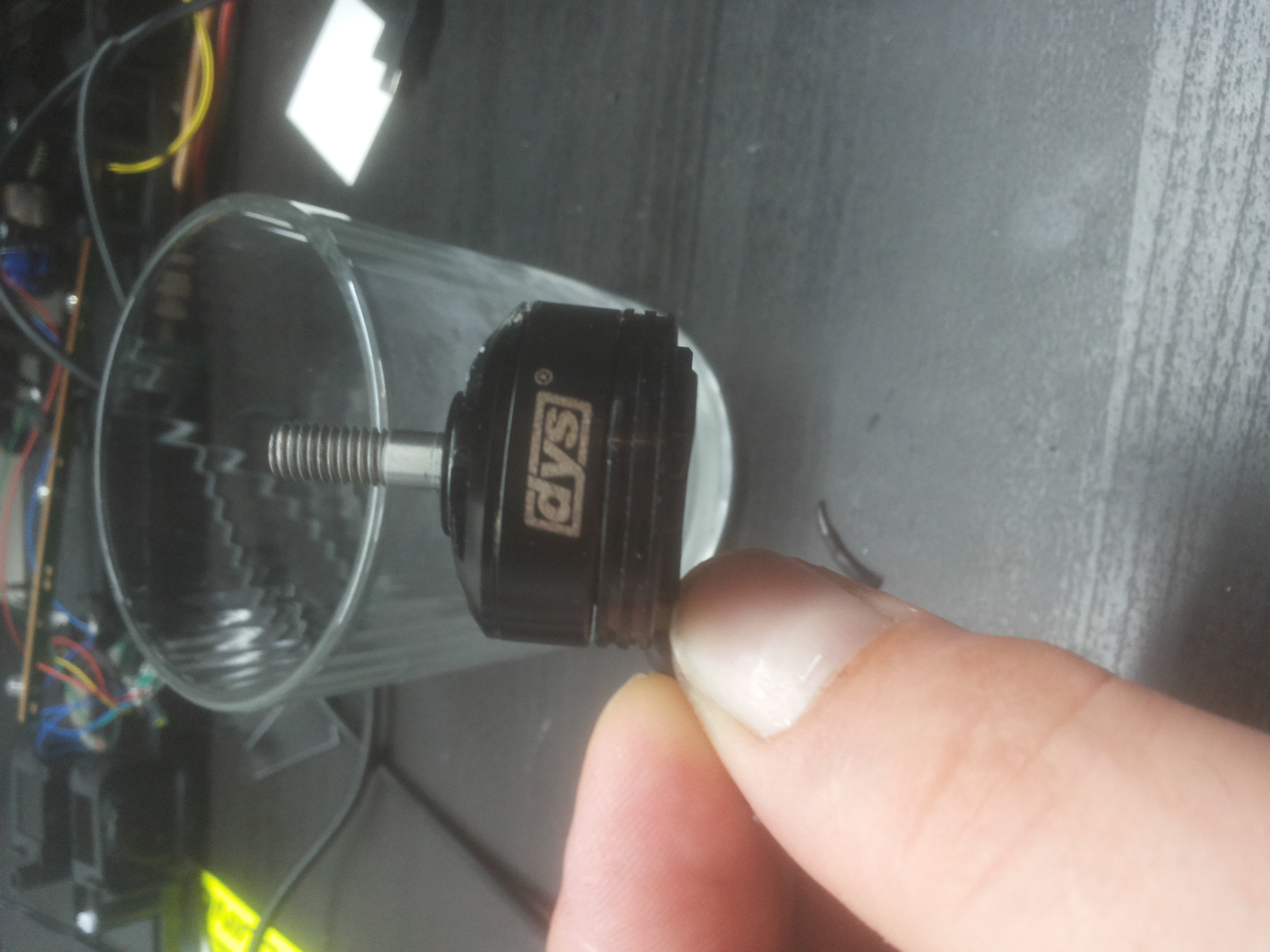

                Oha... jetzt würde mich interessieren wie der Motor ausschaut, hast da mal n Bild oO?
                  #233
                  Auf dem Weg der Besserung. Hatte versucht die Glocke auszurichten, keine Chance, Magneten sitzen an Magneten und der Rush ist ohne Schaden
                  Ps: auf den Bildern sieht man die Druckstelle sehr schlecht. Sorry.

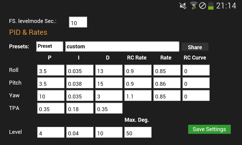

                        Wenn ich schon da bin, Poste ich doch gleich mal meine pids für den Rush210.
                        VORSICHT!! Damit fliegt er sehr Smooth aber hat brutal schnelle flips, ich stehe auf den scheiß
                        Mein Setup steht im Video unter Beschreibung

                        Hier mal ein Video mit den neuen dys SE2205 2300KV, da oszilliert noch alles, hab da nix getuned gehabt. .. Sorry!
