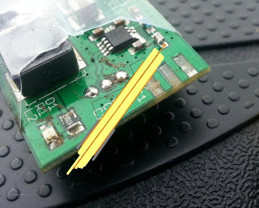

              Hallo zusammen
              Bin letztens beim Fliegen mit dem ZMR250 etwas unsanfter gelndet und am Videosender (immersion) hat es den Antennenanschluss samt Antenne von der VideosenderPlatine abgerissen.
              Habt ihr das besonders geschützt und/oder habt ih den Videosender so platziert, dass da nix passieren kann?
              Habt ihr vielleicht Bilder von Euren Quads samt Einbau?
              Sebastian

                #7372
                das gleiche ist mir auch schon passiert. Ich habe dann eine Verlängerung angebracht und den Sender im inneren plaziert. Der Stecker lässt sich wieder anlöten. Falls die Kupfschicht mit ab ist, einfach neben der alten Stelle den Lack abkratzen und dort wieder anlöten. Den mittleren Pin kann man auch über ein stück Kabel oder Kopfer verlängern und wieder verbinden.
                Fallsdas nicht geht hätte ich auch noch einen Sender zu verkaufen.
                Jens

                          #7377
                          Ich würde auch eher das KoaxialKabel direkt auflöten. Dazu mußt du halt nur vorsichtig die Masse Fläche unter dem AUssenleiter frei kratzen. Der grüne Leiterplattenlack lässt sich mit einem Bastelmesser ganz gut abkratzen. Somit sparst du dir eine STeckverbindung, und mechanisch stabiler ist es durch die Durchkontaktierungen in der Massefläche auch.
                          Um den Innenleiter an zu löten braucht es natürlich eine feine Lötspitze. Den AUssenleiter erst verzinnen und dann kürzen(einritzen und abbrechen).
