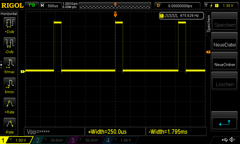

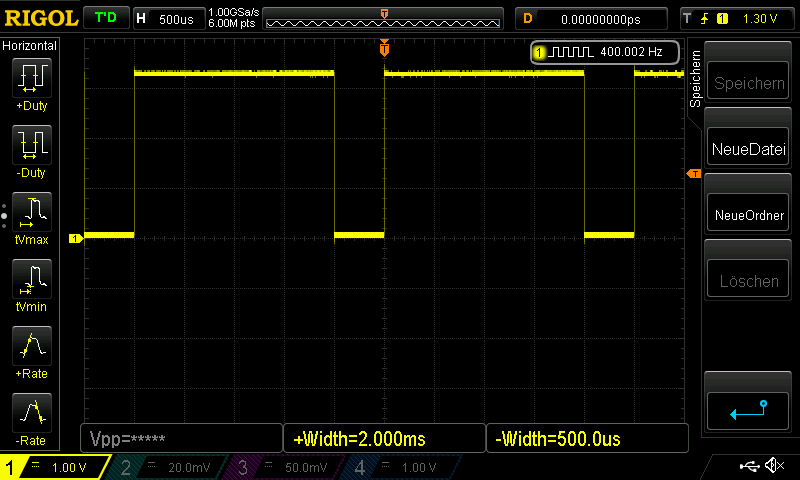

                        Da ich vor kurzem n Oszilloskop gekauft habe, habe ich einfach mal n paar Messungen im Quadrat durchgeführt. Für die Technikinteressierten poste ich hier mal n paar Bilder.
                        Vorab für als Erklärung:
                        Am unteren Bildrand habe ich für die Messung relevante Messdaten eingeblendet. Teilweise sieht man rechts oben die Frequenz wenn die für die Messung wichtig war.
                        Dann geht's mal los.
                        1. PWM Steuersignal aus der Naze bei Looptime 2100 und Vollgas. Hier sieht man schön, das da nicht mehr viel Platz bleibt um die Frequenz noch zu erhöhen.
                        2. Oneshot 125. Hier sieht man, dass das Gassignal bei Vollgas deutlich kürzer ist. Looptime ebenfalls 2100. Hier kann man die Frequenz noch leicht erhöhen (bei 0 Gas hat das Gassignal genau 125 ys)
                        3. Oneshot 125 gleich bei bei 2 nur Looptime auf 0 gesetzt. Ergibt dann ca 1100-1200 Looptime. Das wäre mit normaler PWM nicht mehr möglich. Bei Oneshot kein Problem.

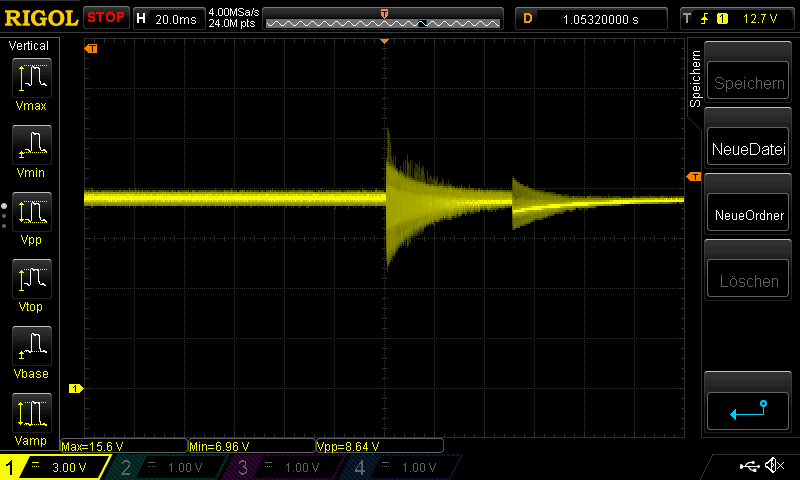

                        4. Hier hab ich mal bei einem Testaufbau den Spannungsanstieg beim Kiss Regler beim Bremsen gemessen. Motor ist ein 2204 2300kv ohne Propeller. Länge der Akkuleitung ca 30cm. Das bekommt man doch überraschend schnell zusammen. Kein zusätzlicher Kondensator. Akku hatte im Leerlauf ca. 11,3V. Da steigt die Spannung schon deutlich an. Werde noch ein Test mit Propeller machen um zu sehen, ob dort höhere Spannungsspitzen auftreten. Könnte also gut möglich sein, das bei einer blöden Kombination aus länger Akkuleitung, 4S Lipo und Motoren die Spannung an den Regler gefährlich hoch ansteigen kann.

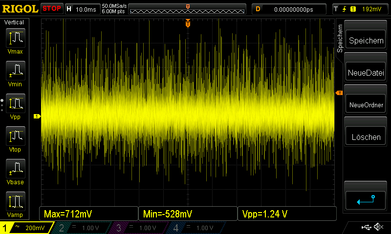

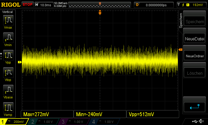

                        5. Zum Abschluss mal die Spannung vor und nach dem LC Filter gemessen. Hier kann man vielleicht noch n bissal optimieren. Das Oszilloskop ist hier auf AC Kopplung eingestellt. Es wird also nur der Wechselspanningsanteil angezeigt.
                          Was für ein Kondensator würde sich denn empfehlen? Und, so anlöten wie in der Kiss-Anleitung? Oder anders?

                            #5173
                            Einfach nach Low ESR suchen. 220yF wird in der Anleitung empfohlen. Spannungsfestigtkeit mit etwas Reserve nehmen. Also z.B. 16V bei 3S.
                            Im Laufe der Woche kommen dazu noch mehr Messungen mit kürzerer Akkuleitung, Propeller und mit/ohne Kondensator. Bin gespannt was da raus kommt

                              #5174
                              ich würde eher 25-35V (3s-4s) verwenden und soviel µF wie möglich, wenn die Elkos keine zusätzliche Wärmequelle werden sollen. Platzmäßig natürlich schwierig bei den kleinen ESC's. Vieleicht kann man einen SMD Elko verwenden, oder wenn die ZUleitungen zu den ESC's nicht alt zu lang und dünn sind, auch die vier Elkos auf dem Stromverteilerboard mit auflöten. Oder große TantalElkos statt den LowESR Elkos verwenden(sind weniger temperaturanfällig).
                                #5175
                                Einfach nach Low ESR suchen. 220yF wird in der Anleitung empfohlen. Spannungsfestigtkeit mit etwas Reserve nehmen. Also z.B. 16V bei 3S.....
                                Genau so. wenn 4s dann eine 25v variante und def low esr!!!!
