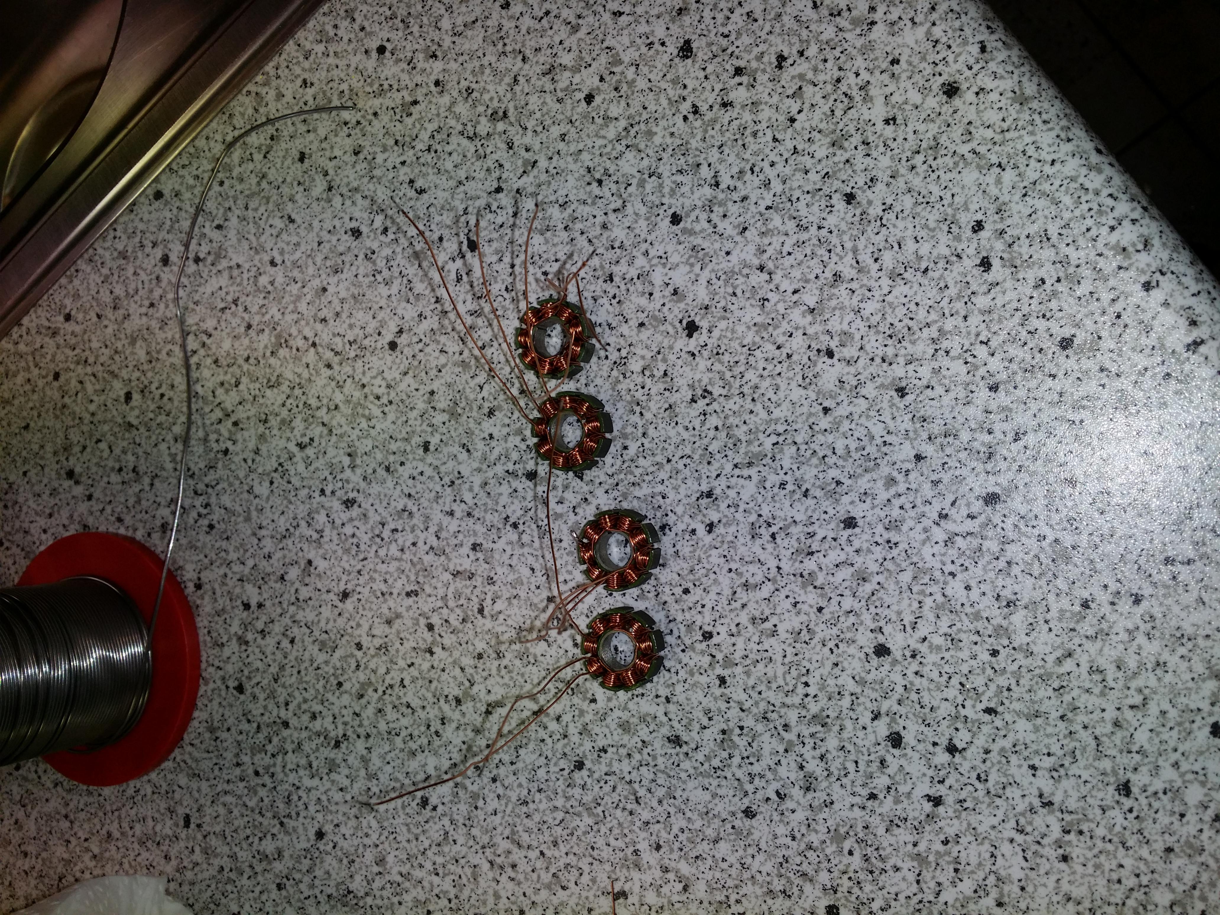

                    Hab mal n bissal Motortuning betrieben. Mal schauen wie der dann so läuft. Ist n 2208 und dürfte jetzt so zwischen 2300-2400 kv liegen wenn ich mich nicht vertan habe. Heute abend vielleicht mal n erster Testlauf
                    Nachdem ich etwas unvorsichtig mit der Schraubenlänge war (dachte ich) kam ich auch nicht drum herum
                    Im Endeffekt waren die Regler ein Dreck, dafür haben wir jetzt auf den ZMR Motoren statt "multifilar" (2 Draht) jetzt eine "Dickdrahtwicklung" (mit 0.4mm) ð???
                    Funktionieren tadellos. Die Moral von der Geschichte: Kauf keine Antriebskits in China. Die Regler fehlkommutieren, die Motoren haben bescheidene Lager. Sind jetzt Keramik, hatte ich rumkugeln ð???
