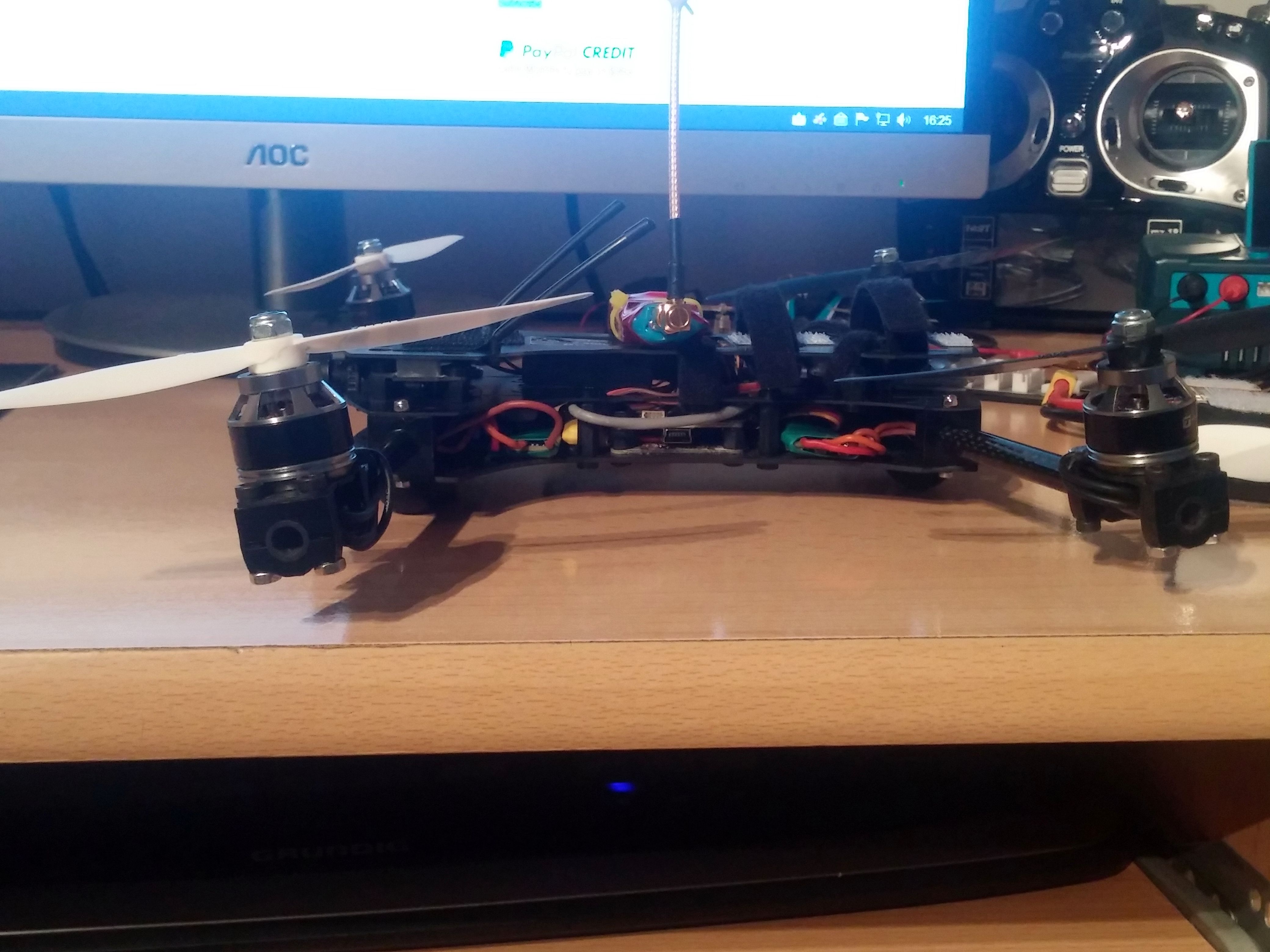

      Salve Leute,
      hat eigentlich schon irgendwer die Motore um ein paar Grad angestellt?
      Würd mich sehr interessieren ob es hier einen merkbaren Unterschied gibt, vorallem auf die Fluglage des Racers?
      Auf der Lumenier Seite sind solche Adapter als Zubehör gelistet.
      Vlt. soll ich mir einfach mal einen Satz bestellen.

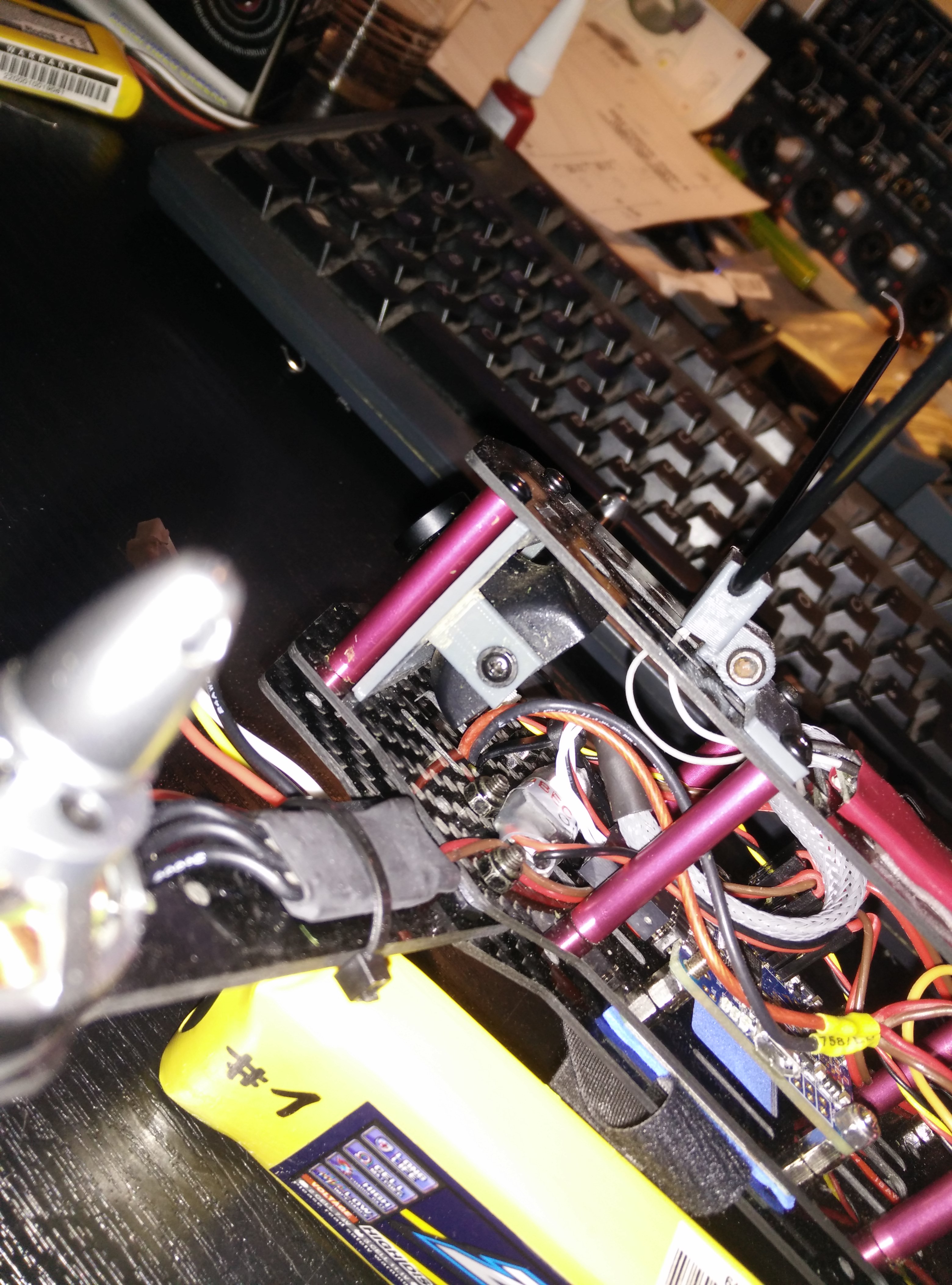

            Ja werden den Wage einrichten und dann neu kalibrieren. Habe den Hammerhead ja auch bei dem kann man die Motoren drehen und werde ich auch mal versuchen wie sich das auswirkt.
              #2241
              So den Hammhead mal die Motoren nach vorne geneigt um 10grad. Die CC3D hab ich dann neukalibriert um 10grad nach hinten geneigt. Fliegt wie immer nur das man jetzt nicht mehr so in den Boden schaut bei speedn
                        schaut gut aus!! und das man beim fliegen nicht mehr soviel vom Boden sieht ist ja bei mir DER Grund warum ich meine Motore neigen werde.

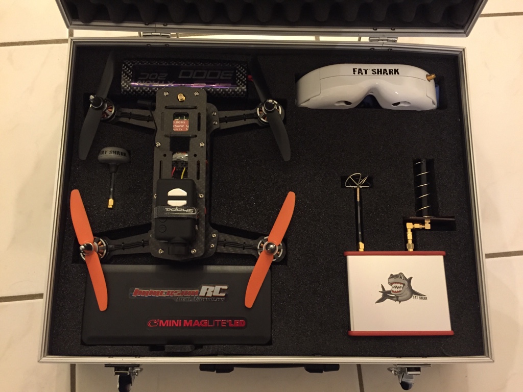

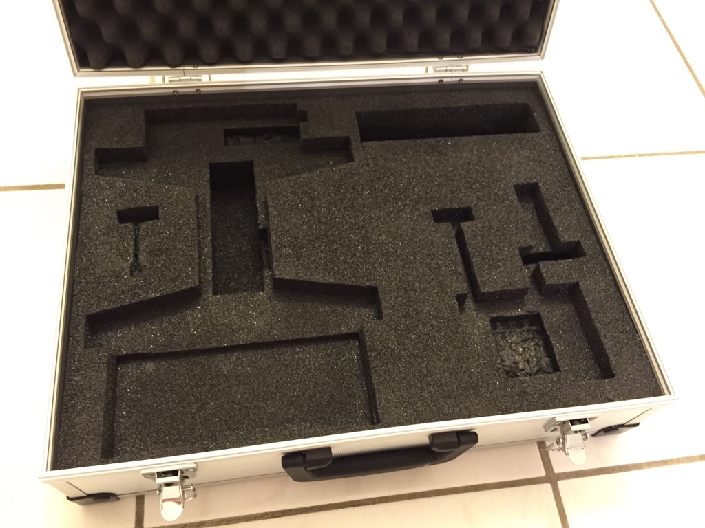

                                Servus Zam!
                                Mal zur Abwechslung was völlig untechnisches!
                                Hab nen kleinen Transportkoffer gebastelt, damit alles mal seinen Platz hat!
                                Ist alles drin was ma so braucht, nur die Funke hat keinen Platz mehr gehabt, aber die hat ja eh ne extra Tasche
                                Kostenpunkt: 37€
