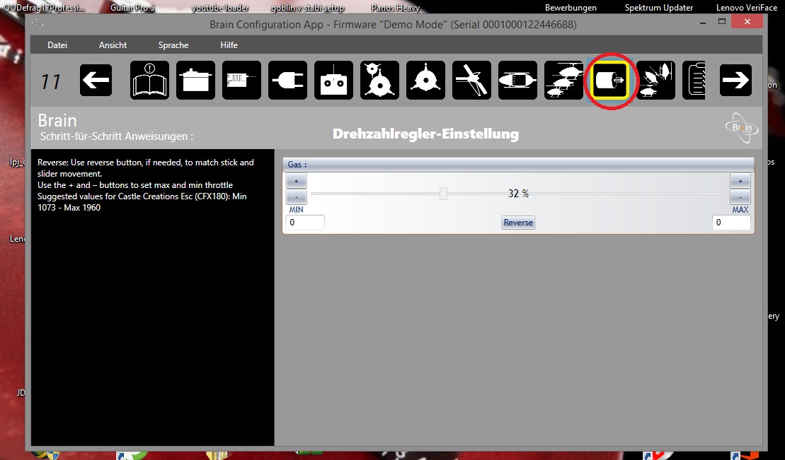

            Moin. In meiner Software gibt es eine Option die heisst "Drehzahlregler Einstellungen" und hat so ein BL Motorenpiktogramm. Mir ist nicht klar was ich da einstellen soll. Eventuell hab ich ne falsche Software??? Wenn ich in dieser Registerkarte an die "Knöppe" drehe, kann ich nur im Flugzustand 2 losfliegen, die Drehzahl scheint mir aber zu wenig für diesen Flugzustand... Belasse ich die Einstellung bzw. setze sie zurück und fliege im Flugzustand eins, fängt der Spacko über alle Achsen rumzufaxen... Extremes wobbeln über nick und roll, das Heck schwingt extrem hin und her, je höher die Drehzahl...
            Hier mal ein Bild:
            Viele Grü�e, Sebastian

              Du musst hier den Gasweg für den angeschlossenen Regler einstellen. Mehr macht man hier nicht! Also 0% und die 100%. Das geht beim Talon ja recht simple, da er auch bei 100% klingelt.
              Gruß Helmut

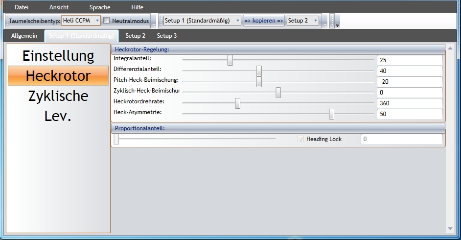

                  So.. ich habe gestern mein Brain wieder zurück bekommen. Es soll abgeblich
                  alles i.O. sein.
                  Ich habe es auf Werkseinstellung zurückgesetzt und nochmal alles über die
                  Einstellhilfe konfiguriert.
                  Trotzdem bekomme ich den Heli nicht in die Luft. Ich habe Die
                  Heckempfindlichkeit zwichen 10 und 60 schon in 5er Schritten durchprobiert
                  aber das heck Dreht immer sofort weg oder schwingt extrem hin und her. Ich
                  bekommen ihn so nichtmal nen milimeter vom Boden weg. Das Servo ist
                  jedenfalls i.O. genauso wie die Mechanik weil mit dem Originalen Spektrum
                  FBL System fliegt er ohne zucken, ohne schwingen oder sonste was.
                  Das Heck hällt super und reagiert Sofort auf Steuereingaben.
                  Starke Vibrationen konnte ich bei voll laufendem Motor nur minimal
                  feststellen. Wobei da sich nichts weiter machen lässt weil ich am Heck
                  bereits alles bis auf das Gehäuse gewechselt habe. Also Heck Rohr,
                  Rotorwelle, Antriebswelle, Alle vier Kegelräder und das Antriebsritzel
                  sammt Welle, Blatthalter, Lager, Blätter gegen CFK Blätter getauscht.
                  Heckpitch Slider gegen einen aus Alu getauscht.
                  Also ist Eigentlich fast das ganze Heck neu.
                  Ein Graupner DES 477 BB Servo hat auch nicht geholfen.

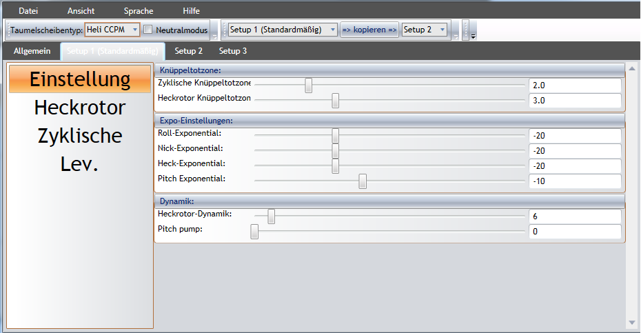

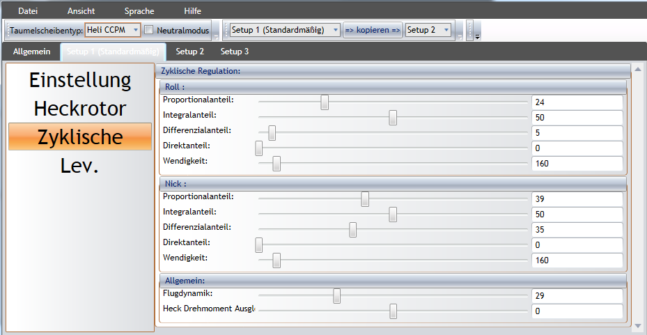

                  Ich ich stelle gleich noch Screenshots von meinen Einstellwerten rein,
                  vielleicht findet einer den Wurm

                        Mahlzeit, hab mal da noch ein Frage zu. Vorab, alle Teile sind neu, zum Teil Tuningteile und ungeflogen... Ich kann aber in dieser Option nur von 500 (absolutes Minimum) bis 2500 (absolutes Maximum) einstellen. Mir kommt die Drehzahl im Flugzustand 1 viel zu Hoch vor, im Flugzustand 2 verändert sich nichts und im Flugzustand 3 geht der Motor aus. Ich habe einen Gyrowert von 3 % eingestellt (in der SW), und das Heck schwänzelt extrem hin und her (kein Wunder bei der Drehzahl). Ich komme nicht mal zum abheben... Was hast du denn in dieser Option für min. und max. eingestellt um alle Flugzustände nutzen zu können??

                          Hast Du den Talon umprogrammiert oder im Serien Zustand belassen? Der Talon ist ab Werk bereits auf GovStore programmiert und kann 3 Drehzahlen.
                          Die nötigen %-Werte für den Gaskanal stehen in den Blade-Anleitung.
