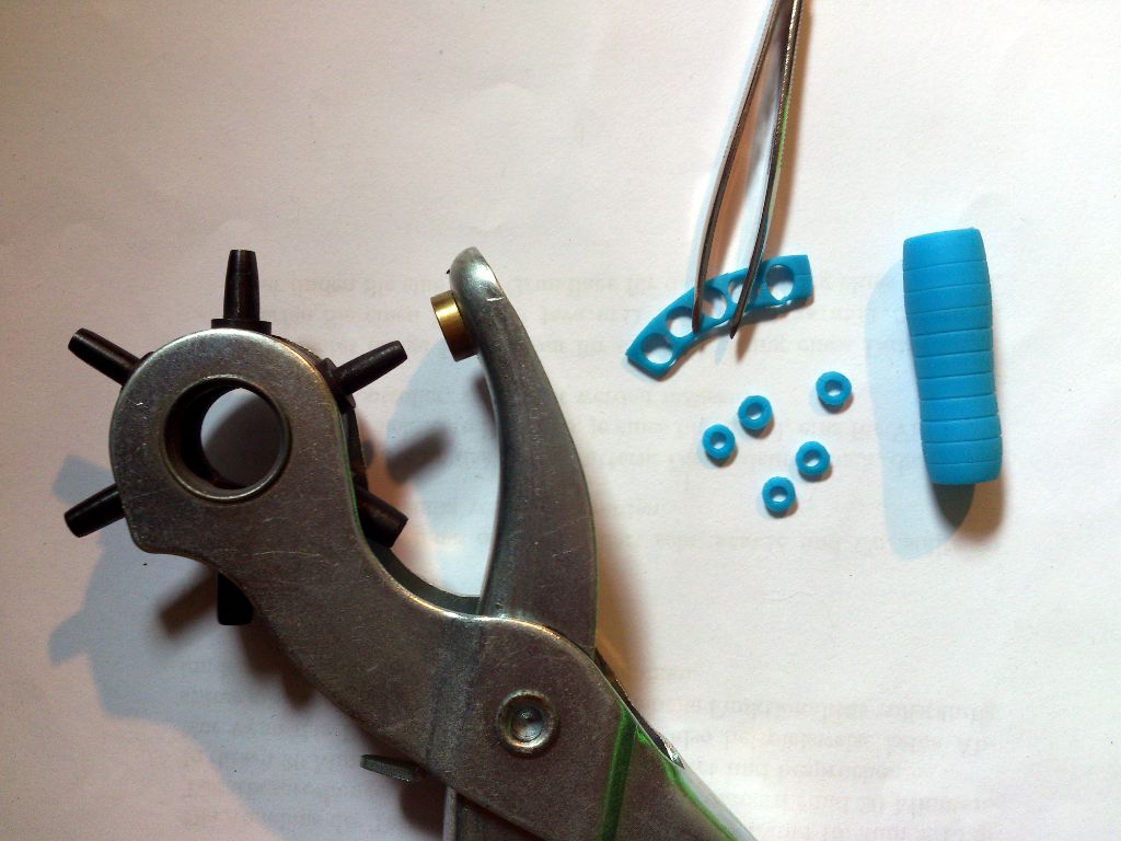

                  Nochmal kurz zum Thema mit den O-Ringen, kann man auch selbst machen, wollte mir nicht online extra welche bestellen. Man kann auch einfach einen Grip von einem Kulli oder anderem Stift abmachen, aufschneiden und dann mit der Lochzange die Ringe rausstanzen, sieht dann wie folgt aus:
                  verbau die gerade an meinem 130x, werd später wenn der Wind nachlässt mal einen Testflug machen
                      mfg Thomas
                      ich stimme Dir da ja voll zu...
                      Ich tu auch extrem gerne selbst basteln/bauen/testen etc.
                      Nur:
                      Die O-Ringe von oringsandmore sind derartig billig...
                      Ich hab in den Anfangs-mCP x Zeiten zweimal insgesamt ca. 20 € (incl. Versand) in diverse O-Ringe (Größen 1, 2, 3, Härten 70, 90, Silikon) dort investiert - und dieser "Vorrat" reicht jetzt seit mehr als eineinhalb Jahren locker für all meine mCP x (ca. 5), Nano CPs (3) und auch meinen Lieblingsfeind, den 130x.
                      Ich will die Tipps zum Selbermachen bzw. Alternativen (Spritschlauch, Silikonkabel-Ummantelung, etc.) gar nicht schlecht reden, aber ich finde, dass so eine Grundausstattung an diversen O-Ringen für die diversen Microhelis beinahe Pflicht, oder zumindest sehr empfehlenswert und hilfreich ist, und dass jeder Pilot, der mehrere der Mini-Dinger sein eigen nennt, gut daran tut, da einfach mal nen Zwanziger zu investieren.
                      Das reicht dann für viele Microheli-Leben lang; und es ist ja auch oft sinnvoll, mit diversen Gummihärten rum zu experimentieren.
