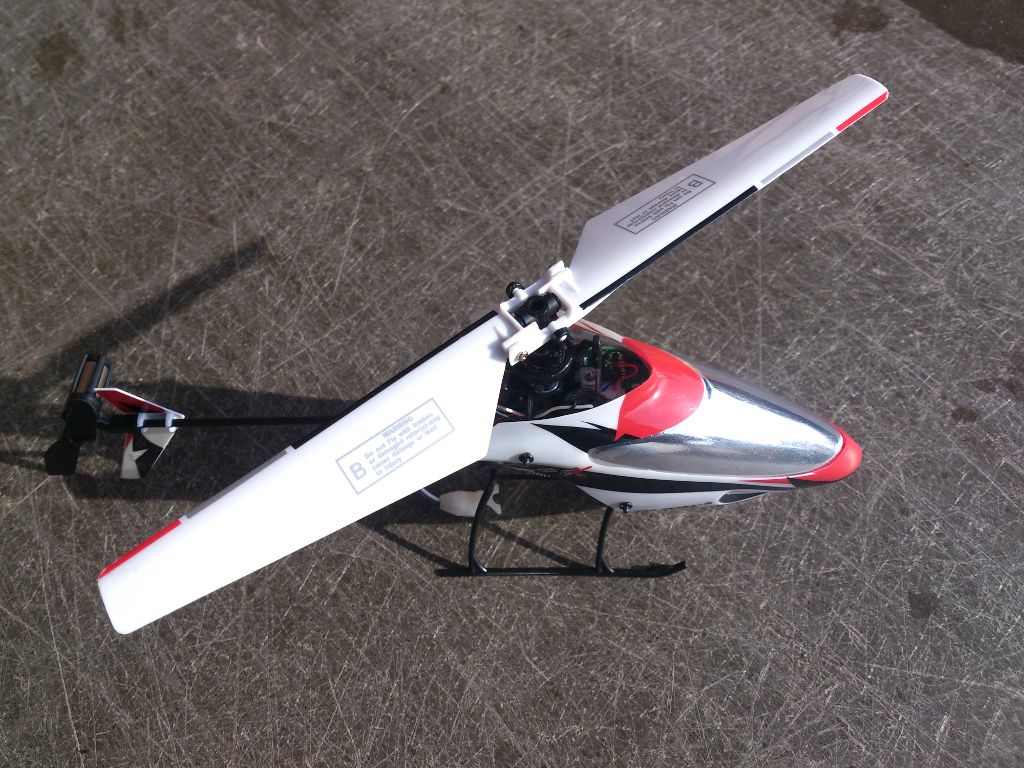

      ich habe heute an meinem MSR X den Rotorkopf ein wenig umgebaut (andere Rotorblätter + Reste aus einem kaputtem Reely Fixed Pitch Heli von Conrad), nun schafft mein MSR X mit einem 150mAh Akku draußen bei mäßigem Wind 6 bis 7 Minuten. Somit fast 2 Minuten mehr wie normalerweise mit den 150mAh Akkus.
      Nun wollte ich einmal fragen, hat hier schon jemand ähnliche Umbauten vorgenommen, welche die Flugzeit steigern und könnte mir ein Paar Tips geben wie ich noch mehr Zeit rausschinden könnte ohne einen größeren Akku zu kaufen?

          Inwiefern? Von der Länge ist bei den Rotorblättern nicht viel um. Musste um wieder fliegen zu können den Umbau machen, da mir ein Kugelkopf abgebrochen ist an den originalen Blatthaltern.

            wenn die flugzeit laenger wird, dann muss auch die motorbelastung sinken, oder?
            sicher dass es an dem umbau lag?

              check mal wie heiß dein motor ist nach dem fliegen, würd emich mal interessieren. bei mir sind die motoren im msrx schon bei 4 min flugzeit sehr oft gestorben, ich habe dann einen kühler an den motor gebastelt wodurch dieser viel kühler bleim fliegen war als vorher. seit dem hält so ein motor bei mir eiwgkeiten, den letzten hab ich nach 200 lipos nur aus langeweile getauscht
              die längere flugzeit könnte evtl durch deine blätter kommen, allein wenn man die blätter vom alten msr verbaut merkt man schon das der viel schneller nach oben steigt und evtl dadurch der akku weniger stark belastet wird >>> längere flugzeit.

                Genau so war mein Gedankengang beim Umbau: Mehr Auftrieb -> Weniger Motorbelastung -> Mehr Flugzeit

                Also ich fliege meistens zwei Akkus nacheinander (kurze Abkühlphase dazwischen, ca. 1 Minute) und direkt nach dem zweiten Akku ist der Motor eher lauwarm, heiß war er bis jetzt noch nicht.

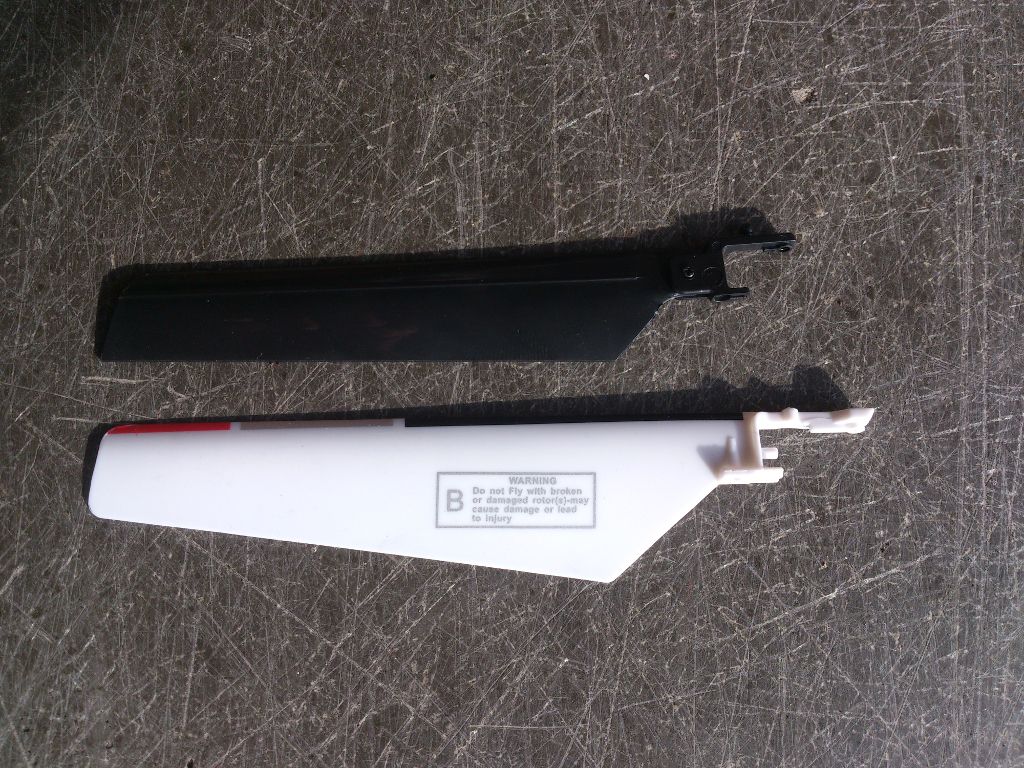

                Hier mal noch zwei Bilder, einmal nach dem Umbau und ein Vergleichsbild der originalen Blätter mit den aktuellen.
                (vom unteren Blatt fehlt der Kugelkopf, hab nur leider kein funktionstüchtiges Ersatzblatt mehr)
                mfg Thomas

                  das spricht dann für die blätter
                  von welchem heli sind die denn ? fliegt der damit genau so ? mit den msr blättern fliegt er sich leider etwas bescheiden.

                    also blätter wären diese:
                    Rotorblätter
                    Sind Ersatzblätter für nen Koaxial Helikopter, aber wenn man nur die B Blätter nimmt kann man sie auch für einen FixedPitch Heli einsetzen.
                    Waren insgesamt billiger als die selbe Anzahl an originalen Ersatzblättern für den FP Heli vom Conrad.
                    Ich kann persönlich keinen erkennbaren Unterschied im Flugverhalten feststellen, aber als Anfänger kann ich das wohl auch noch nicht so aussagekräftig beurteilen, sorry :/
                    mfg Thomas

                      wenn du gesehen hättest wie der msrx mit msr blättern drauf ist, könntest du sofort abschätzen was ich meine der ist durch die luft gesprungen wie ein wild gewordener frosch
                      ich glaub ich hab noch blätter vom mcx hier, die werde ich vllt. mal testen.
