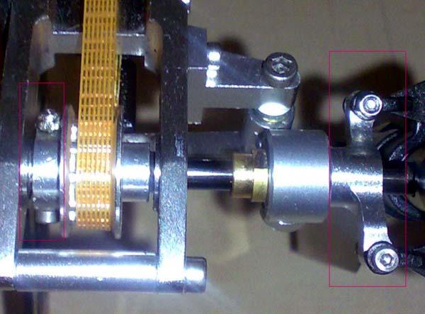

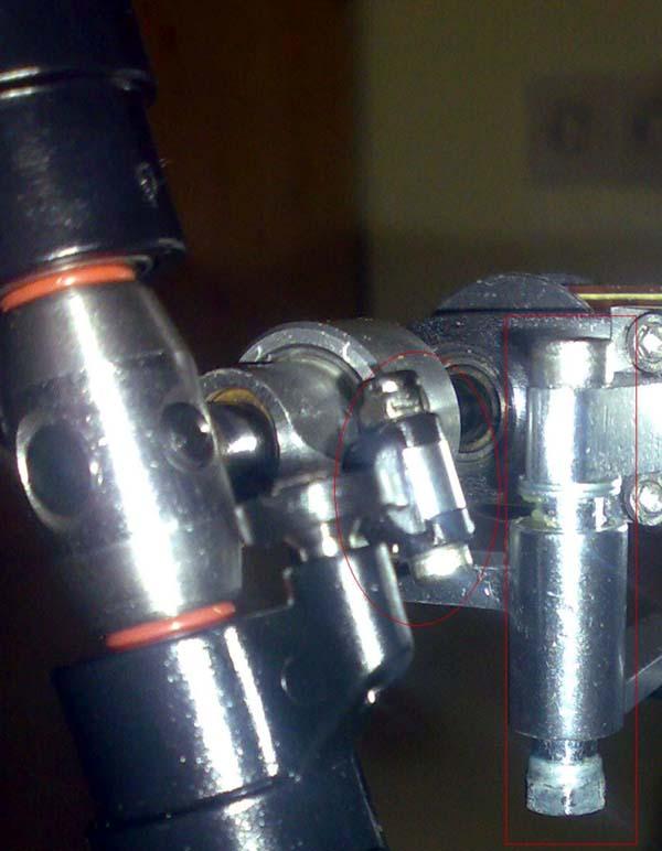

    Hallo Makis,
    ich habe mir das Heck (V09) ein wenig mit ein paar Schraube verbessert.
    Da mir die Stifte, die fast überall verwendet werden nicht gefallen. Auch die Befästing vom Umlenkhelbel, finde ich nicht so durchdacht.
    Hier mal zwei Fotos vom meinem X-Treme 50 V.
    Meine ßnderungen sind Rot eingerahmt:
