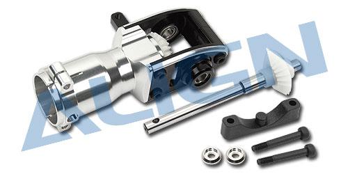

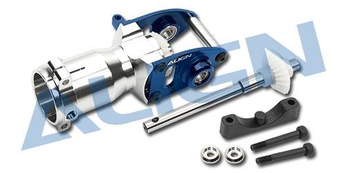

            Meine erste Frage bezieht sich auf die Heckfinne.. und es wundert mich auch, dass das bisher bei noch niemandem der Fall war. Die Heckfinne wird ja direkt mit dem Heckgetriebe verschraubt. Nur gibt es zwei verschiedene Heckgetriebe, die Align im Laufe der Zeit rausgebracht hat.
            älter:
            neuer:
            Ich habe eine V2 des T-Rex 550 und bei mir war schon das Neuere Heckgehäuse dabei. Jeder, der nun also einen relativ neuen 550er hat, hat dies auch.
            Das eigentliche Problem dabei ist, dass die Bohrungen bei dem Neuen Gehäuse anders sind.. die Heckfinne passt also kein Stück.

                Die beiden vorderen Bohrungen auf ca 15mm einrücken und die Große Bohrung als reverenz auf das V2 gehäuse setzen dann die hintere um ca 1,5 bis 2mm einrücken, ist in ca 5-10 minuten angepaßt, Zur optischen verschönerung einfach 3 normale U-scheiben unter die Köpfe,
                Ganz wichtig RICHTiGE Schraubenlänge !!! Zu lang, Druck auf das Lager der Hinteren Antriebswelle, zu kurz....
