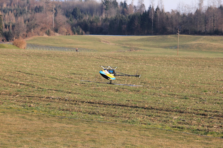

                            Da ich gestern nach dem Fliegen direkt weiter musste, kommt der Flugbericht erst heute.
                            Als erstes mal ein paar Bilder vom gestrigen Fotoshooting mit dem Fusion von Steff und von mir
                            Nach dem Fotoshooting gings dann direkt zum Erstflug. Also Akku eingesteckt (funkt ganz schön mit 12S) den Heli hingestellt und hochlaufen lassen. Der Heli lief schön ruhig hoch und schwebte dann anschliessen ruhig vor mir in der Luft. Nur die Drehzahl hörte sich etwas komisch an. Beim Pitchgeben stieg diese plötzlich an.... Hm, da hatte ich wohl vom programmieren der Gaswege noch eine 0-100% Kurve in der ersten Flugphase. Also auf Idle 1 umgeschaltet und schon fühlte sich das ganze bedeutend besser an.
                            Die ersten paar Pirouetten und der erste Rundflug verliefen ganz unspektakulär bis....ja bis plötzlich der Heli anfing wild zu pirouettieren :eek:
                            Also Motor ausgeschaltet und ins Feld autorotiert.
                            Dabei viel mir auf, wieviel Restenergie eigentlich in einem Heli dieser Grösse steckt. Damit ist eine Autorotation viiiieeel einfacher als mit einem 500er...
                            Der Fehler war dann auch schnell gefunden. Bei den beiden Schrauben, welche das Heck anlenken, hatte ich wohl vergesse Loctite anzubringen. Naja, wenn das Heck nicht angelenkt wird, fliegt es sich ziemlich komisch
                            Dieses Problem war dann auch schnell behoben und so konnte zum nächsten Flug übergegangen werden. Mit einer richtig eingestellten Gaskurve hatte ich nun auch die richtigen Drehzahlen am Kopf und der Heli flog sich schon sehr gut. Nur das Heck hielt noch nicht so perfekt. Trotzdem flog ich den Akku leer und testete mich durch die unteren beiden Drehzahlen durch. Mit 1700 fliegt sich der Fusion sehr gemütlich, aber trotzdem auch präzise. Könnte also die ideale Drehzahl für entspannte Flüge werden. Mit 2000 merkt man dann, wieviele Leistungsreserven da eigentlich drin stecken. Der Heli hängt richtig schön am Pitchknüppel.
                            Kaum habe ich mich mit dem Fluggefühl angefreundet, meldete sich auch schon der Timer und ich musste landen.
                            Beim nächsten Flug wurden dann erstmal die Kreiselempfindlichkeiten für die 3 Drehzahlen angepasst und schon hielt das Heck in jeder Lage. Jetzt kam ich auch dazu, die hohe Drehzahl von 2300 zu testen. Dazu kann ich eigentlich nur eins sagen:
                            Mit dieser hohen Drehzahl brennt die Luft! Der Heli reagiert sowas von brutal auf Pitch! Da muss ich mich erst noch etwas dran gewöhnen, aber es macht auf jeden Fall tierischen Spass!!!
                            So langsam tastete ich mich an den Heli ran und bei den weiteren Flügen folgten dann auch die ersten Rainbows und TicTocs. Das Verhalten von so einem Paddelkopf ist schon was ganz anderes, als bei einem FBL Heli. Er rastet viel schöner ein, aber man muss im Gegenzug auch mehr aussteuern. Für mich haben beide Systeme ihre Vor- und Nachteile und vermutlich werde ich den Fusion noch lange mit Paddeln fliegen.
                            So, hier noch ein paar Bilder des Fusions in der Luft
                            Heute Abend gibts dann noch ein Video vom Zusammenbau und vom Ertflug. Dieses muss ich erst noch zusammenschnippeln. Jetzt geh ich aber erst noch ne Runde mit dem Fusion fliegen
