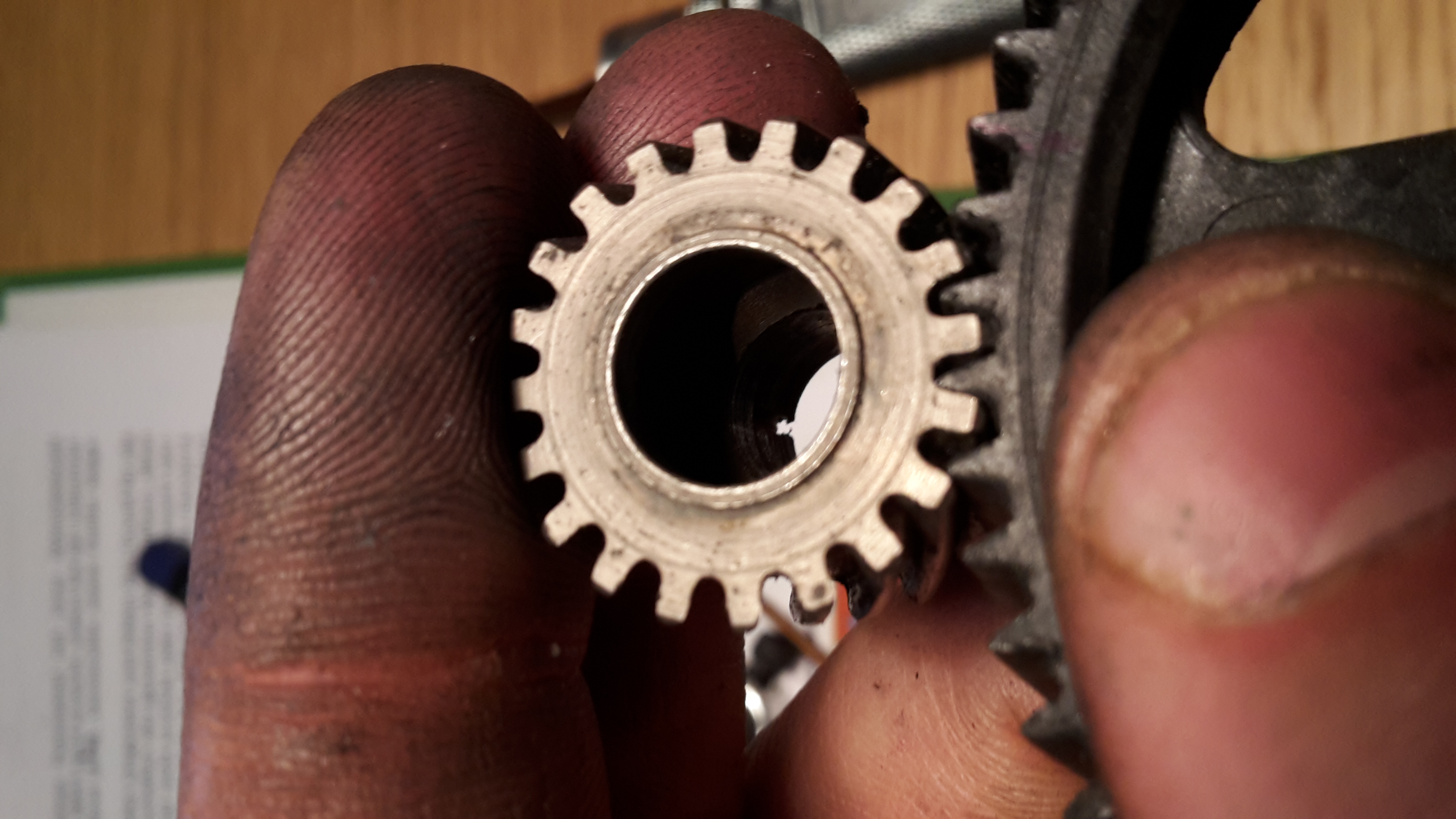

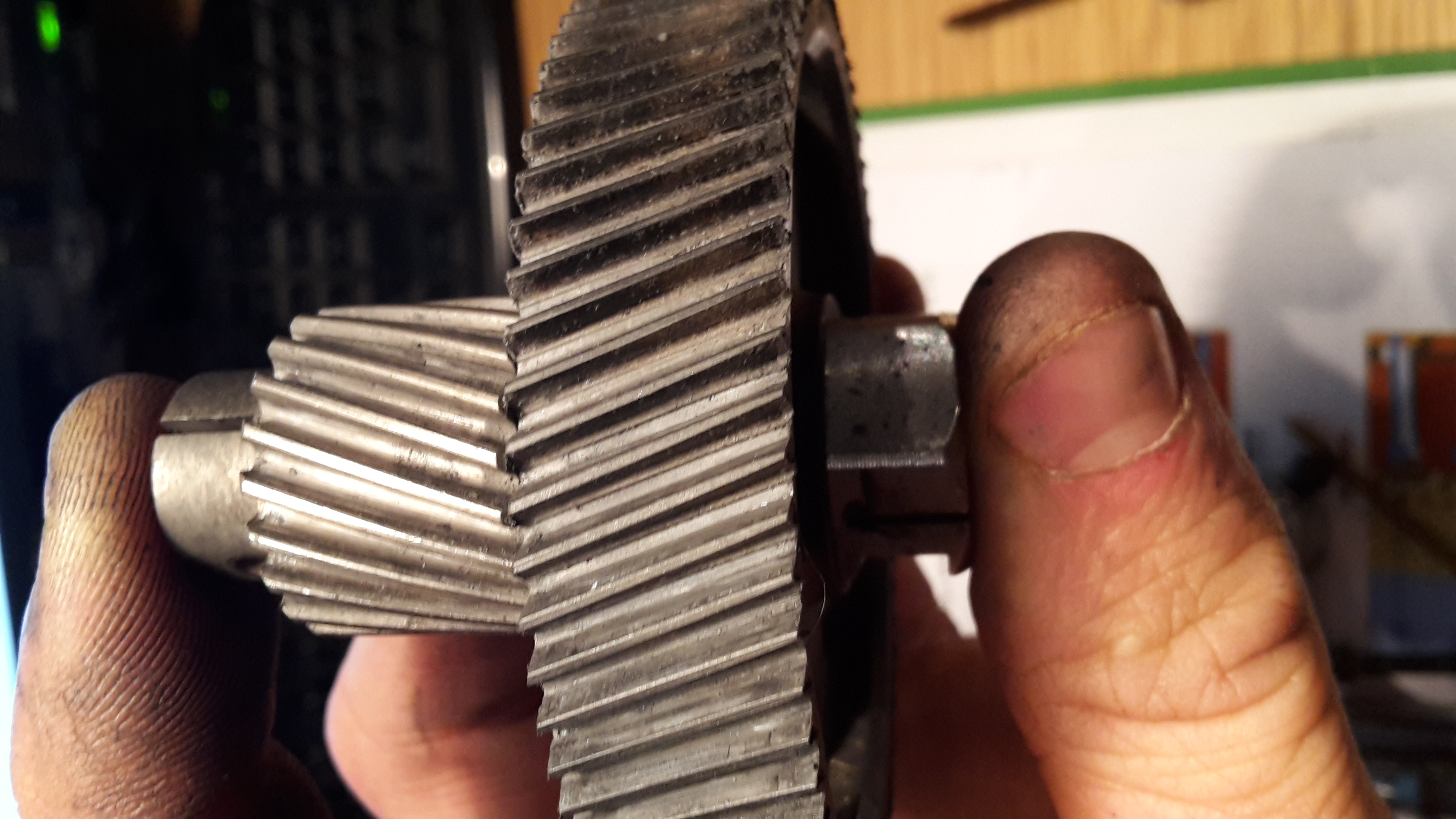

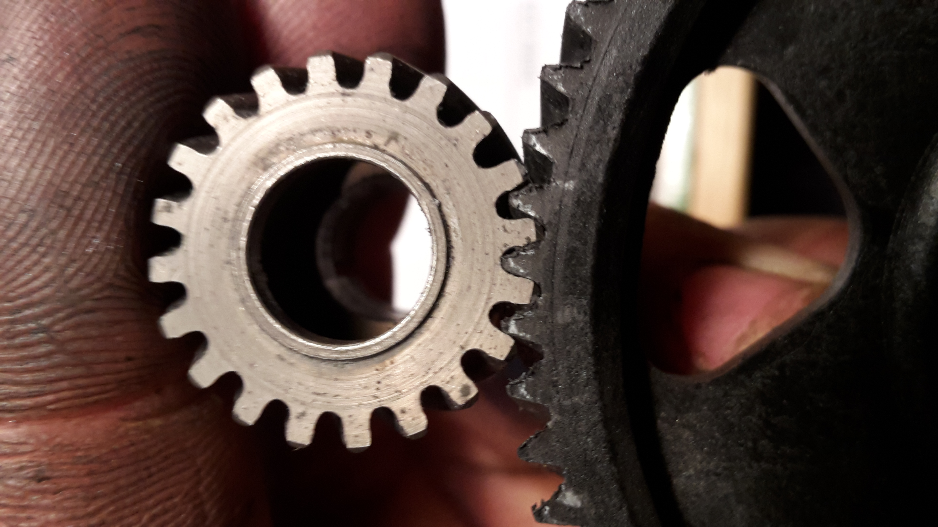

                  meins hat sich gestern nach extremen Seiten Tic-Tocs, die ich natürlich überhaupt nicht behersche,
                  auch verabschiedet. Siehe Bilder.
                  Das Stahlritzel und das Lynx HZR ist schon wieder eingebaut. Ich werde berichten, wie sich das macht.
                    Das sient auf den Bildern aus wie an Aluritzel oder ist das Stahlritzel so abgenutzt?

                    • marndra
                      • 03.03.2008
                      • 2935
                      • Laudenbach bei Heppenheim ->wild; Weinheim -> Flugplatz
                      #235
                      AW: Hauptzahnrad rasiert
                      Hab ich ja geschrieben "der ate G700". Heisst v1 und Aluritzel, was aber bisher ca. 100 Flüge gehalten hat.

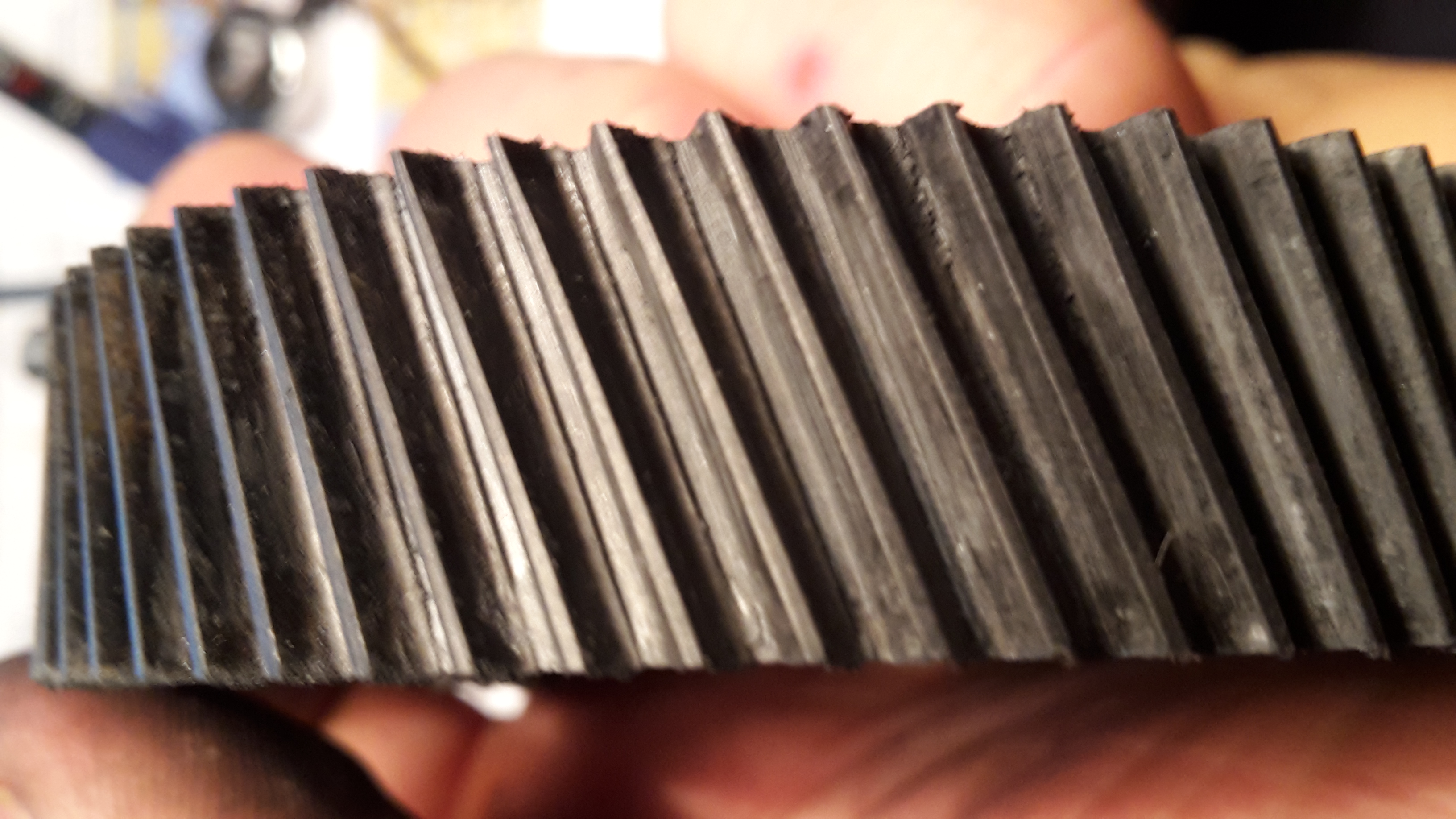

                            Sorry fürs Threadausgraben, aber es passt einfach zu gut hier rein.
                            Würdet ihr dieses Zahnrad noch fliegen oder doch lieber tauschen?
                            Es ist ein Goblin 700 V1, allerdings ist bereits ein Stahlritzel verbaut. Stahlritzel und Hauptzahnrad haben nun knapp 150 Flüge drauf.
                            Das Leben ist zu kurz um Lipos zu schonen
                            • miro911
                              • 15.02.2012
                              • 1957
                              • Jochen
                              • Düsseldorf und Umgebung
                              #239
                              Naja, ganz fit sieht es ja nicht mehr aus. Wo es schon mal raus ist, würde ich tauschen.
