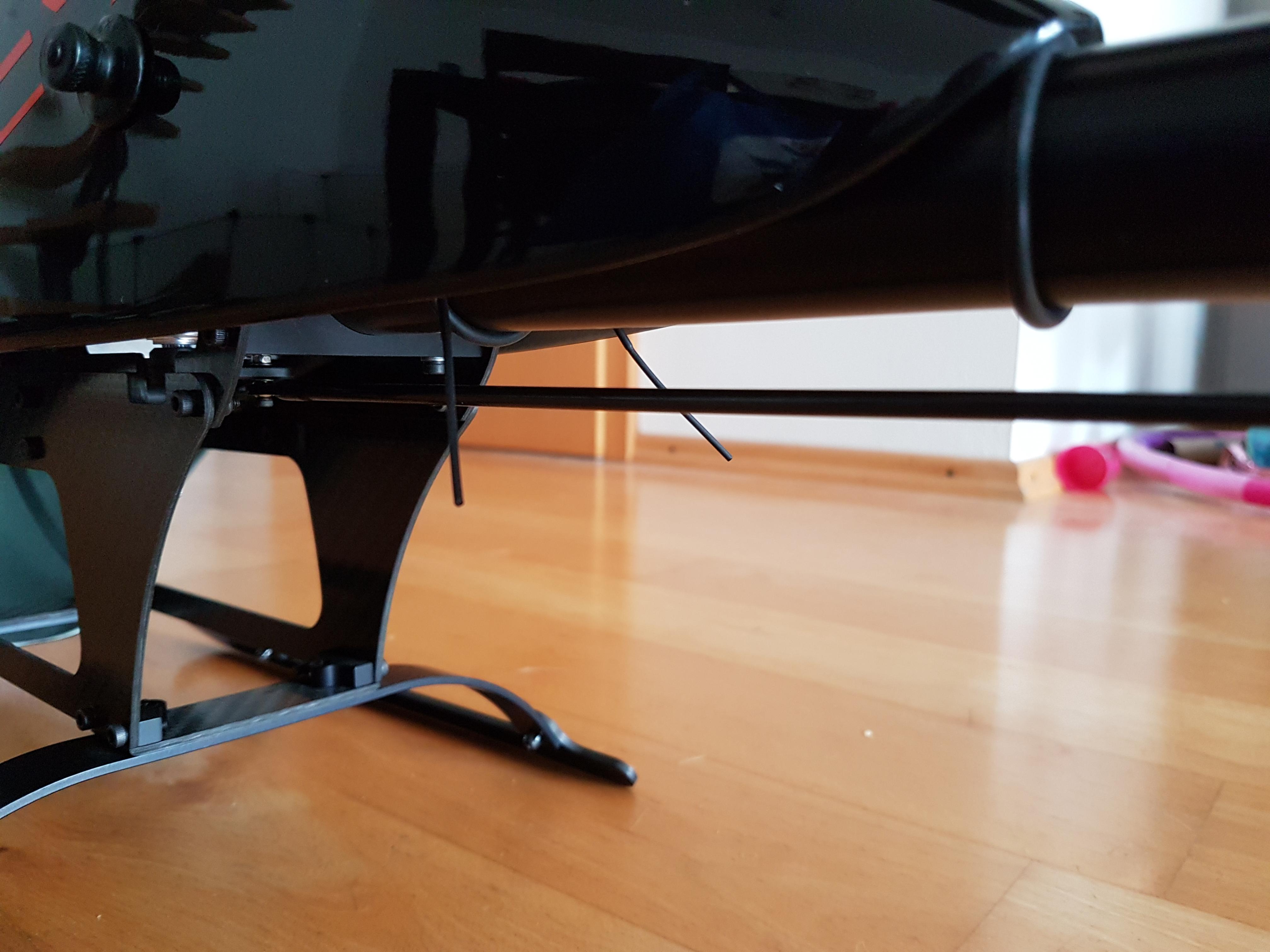

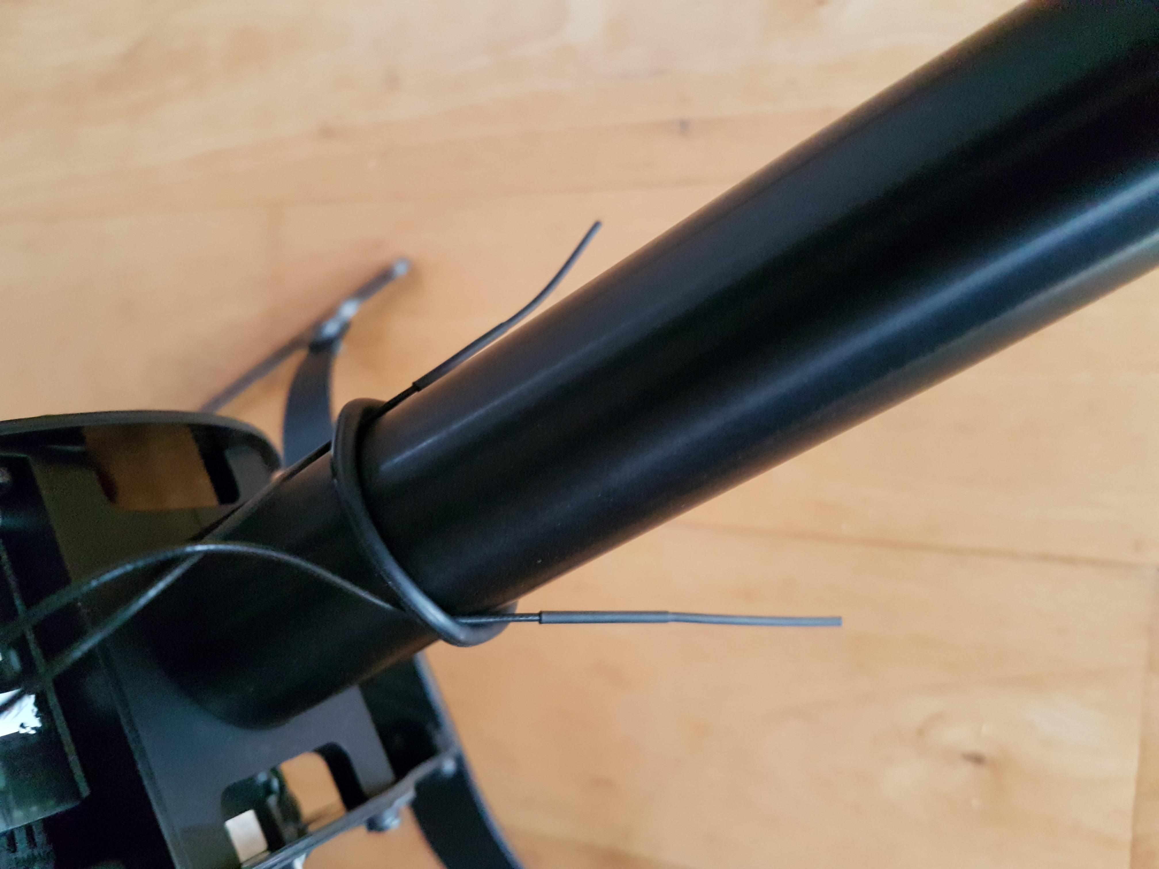

                                Hier mal meine O-Ring Lösung als Antennenhalter. Zuerst waren die O-Ringe eigentlich nur als Kabelführung und als Auflage für die Haube gedacht. Den Halter wollte ich mir drücken lassen.
                                Schlussendlich war das aber die einfachste Lösung.
