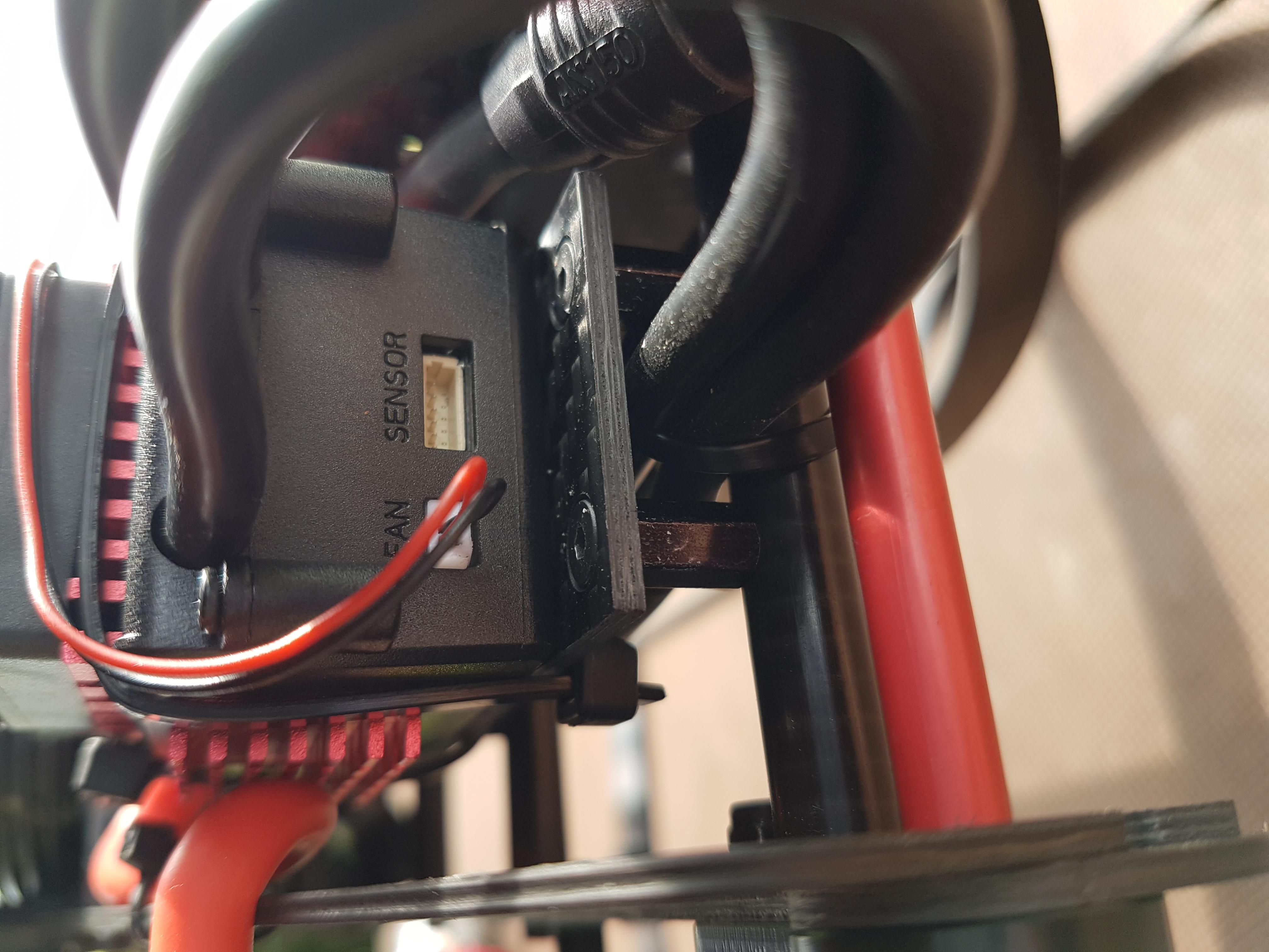

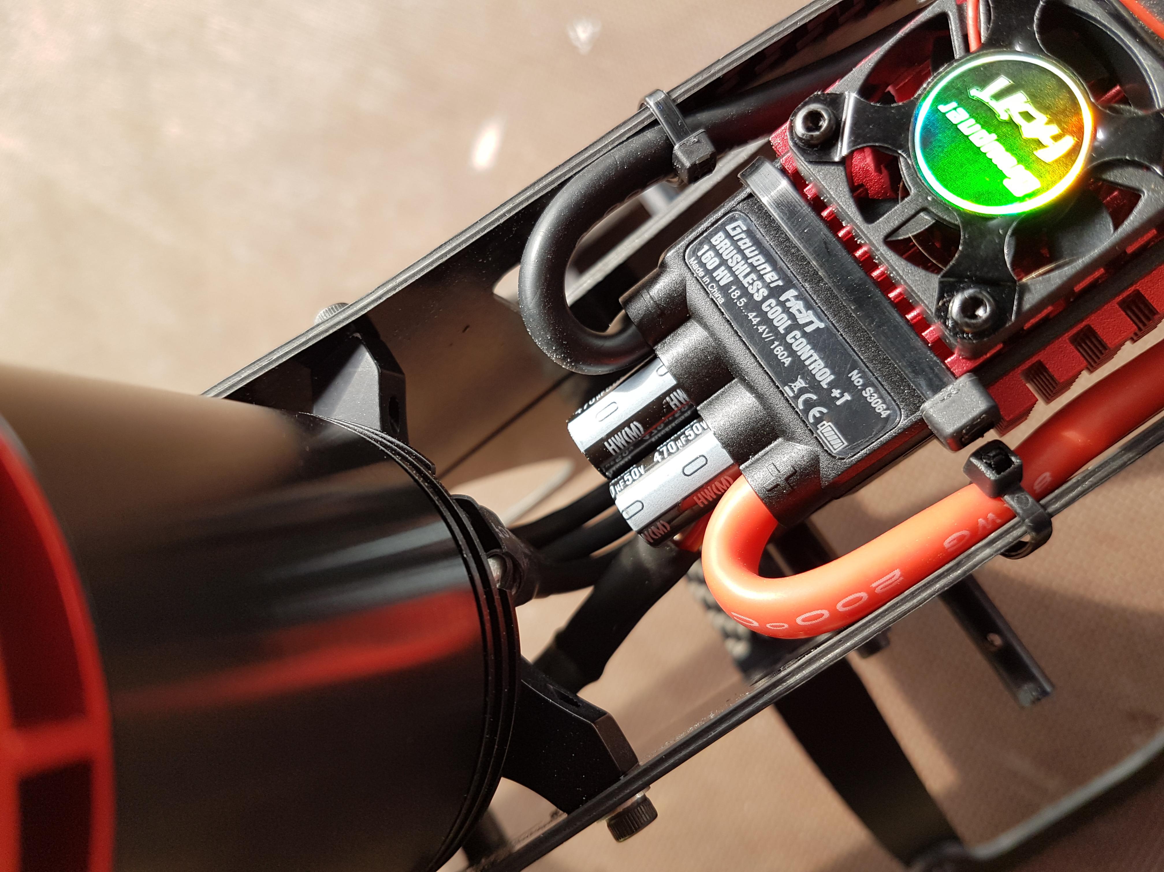

        Wie habt ihr das denn gelöst mit dem Kosmik im Diabolo?
        Also noch enger geht ja quasi nicht.
        Alternative Stecker für den Kosmik - RC-Heli Community
        Gruß Torsten

          Habe die PSG Kosmik Kabelschuhe im Einsatz und vorne eine Nut rein gedremelt ... alles easy.

            Ich habe zwar kein Kosmik, stand aber auch vor dem Problem der Kabelverlegung. Ich habe einfach die Reglerplatte mit M3x6 10mm Distanzbolzen für Platinen angehoben und die Kabel darunter geführt.

              Alles viel zu kompliziert, es gibt einen Hersteller, der in Goldkontaktbuchsen Gewinde reinschneided, diese schraubt man einfach an den kosmik, an den Motor kommen 5,5er Stecker, von oben hineingesteckt: leicht, billig, funktional - bei Interesse suche ich die Adresse gerne raus..
              Passt für Tdr, diabolo, zenyt usw..

                  Nein, ich meine diese hier:
                  5,5mm Buchse Goldkontakt mit M5 Gewinde, 1,60
                  Habe das bis Pyro 750 probiert, mit größeren Motoren muss der Regler minimal weiter nach vorne.

                    So sieht das aus:
                    Habe die Steckverbindung noch mit Gewebeband gesichert - insgesamt einwandfreie Lösung

                      Ich hab beim XNOVA 50XX Tareq direkt 90Grad Kabelschuhe an die Motorkabel gelötet und von unten direkt an den Kosmik geschraubt. Kostet so gut wie nix, passt wunderbar und man muss keine Kabel an drehenden Teilen vorbei führen.
                        Als bei "meiner" Lösung ist da genug Platz, die Kabel sind ja relativ steif und können nicht schwingen - von daher, kein Problem..
