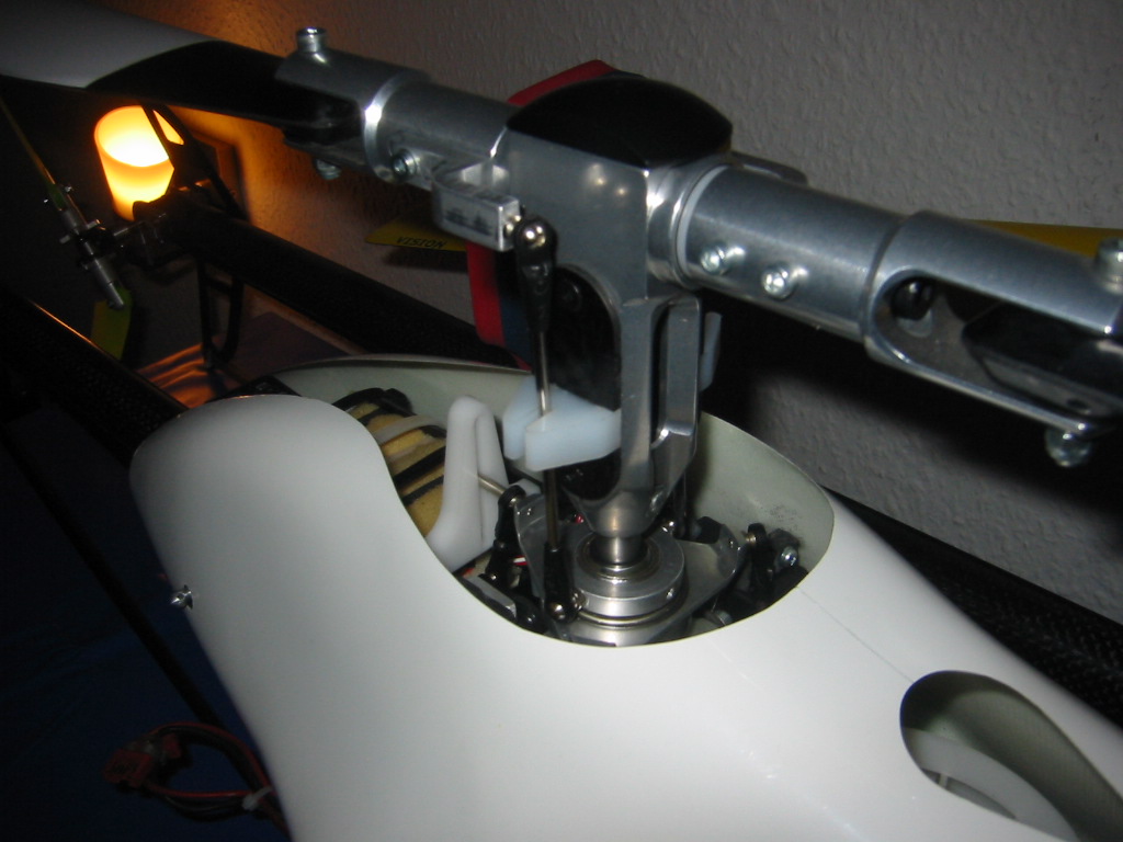

    @Sven:
    kannst du mal ein Bild von deinem Rotorkopf in V-Stabi-Variante einfügen? Das würde mich brennend interessieren, WO du da noch was sparen willst an Gewicht?
      joop, mach ich. Vorweg: Sparen kannst Du noch an den Blatthaltern (Anlenkung) und den Kugelbolzen an der TS. Nicht viel, aber
      wieder ein paar Gramm

            Wenn du noch die weißen Delrin-Bomber-Blöcke wie ich machst, bist auch wieder leichter...
            Anbei noch ein Bild von dem neuen Hyper-Speed V.
