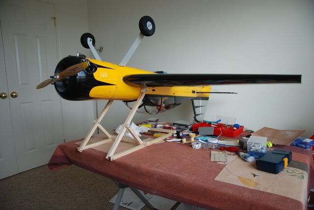

        So das wars zunaechst mal mit dem T-Rex700 Gasser, jetzt geh ich erstmal ein wenig fremd denn ein anderes Projekt muss noch in die Luft, hoffentlich mehr als einmal
