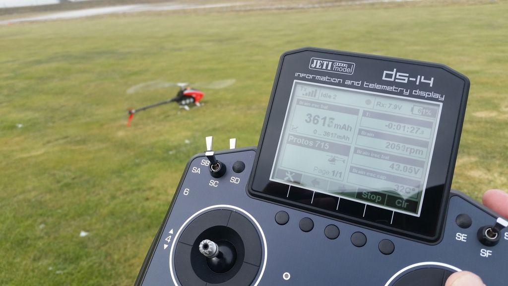

      AW: Brain2 ESC Telemetry Firmware 3.0 Released
      Zitat von Blindguardian25 Beitrag anzeigen
      Ist ein HW 80 v4. Sehe 25Volt 6s aber sonst geht nix... jeti Sat...
      Hast du die neueste Firmware auf dem Regler?
      wenn du das Datenkabel aus dem Regler abziehst, verschwindet dann die 25V Anzeige?
      sollte eigentlich so Aussehen.
