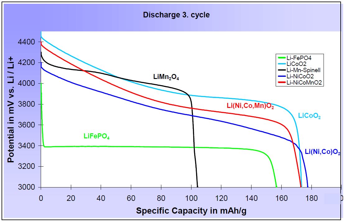

                  Ich bleibe also dabei: LiPos zeichnen sich gerade dadurch aus, dass bei vernünftiger Anwendung die mögliche Stromentnahme nicht großartig vom Ladezustand abhängt und die Klemmspannung linear mit der Entladung sinkt.
                  Stimmt nicht so ganz. Das Spannungsverhalten hängt von der Zellchemie ab. Die Li-Ionen Zellen, und ich spreche hier aus eigener beruflicher Erfahrung, verhalten sich überhaupt nicht linear.

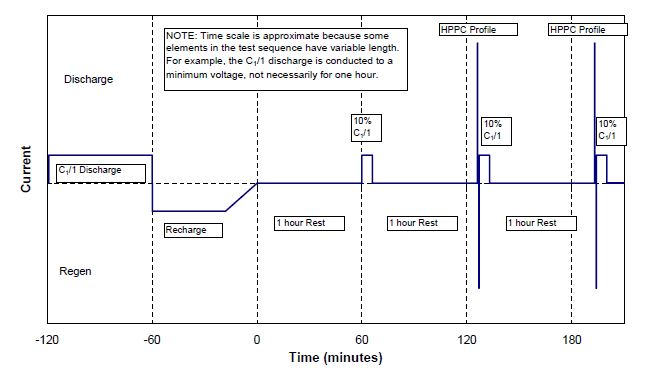

                  Innenwiderstände sind abhängig von der Höhe und Dauer der Ströme. Bei Hybridanwendungen und E-Fahrzeugen ist wird sowohl der Innenwiderstand beim Laden als auch beim Entladen an definierten Punkten berechnet. Dieser ist bei hohen 100 ms Puls um einiges höher, als wenn ich diesen nach 120 s berechne.
                  In aller Regel fährt mein ein Lade/Entladeprofil mit Pausen mehrmals ab. Die Innenwiderstände werden über den gemessen Strom und den Spannnungsabfall berechnet.
                  Die im Modellbau angezeigten Innenwiderstände werden "in Ruhe" gemessen, bzw. bei niedrigen Lade/ Entladeströmen, haben jedoch mit den eigentlichen Widerständen bei hoher Belastung rein gar nichts zu tun.
                  Sowas kann herangezogen werden, um einen Zelle als gut/ schlecht einzustufen. Belastbar und aussagekräftig ist es für den Betrieb nicht.
