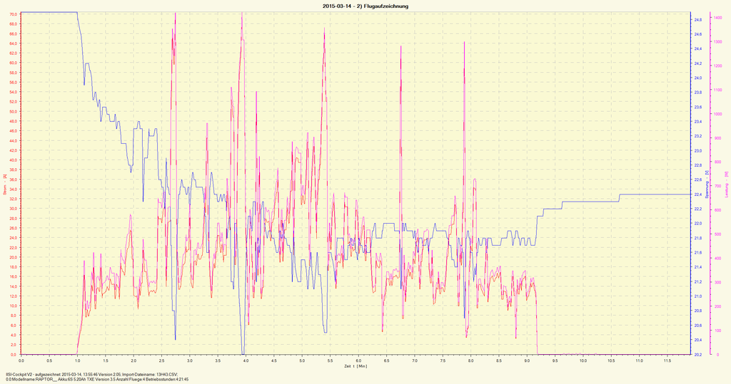

                              Heute hatte ich Maiden mit meinem Raptor E550 und dem IISI Cockpit V2.
                              Nach dem Trimmflug und vorsichtigem Rundflug mit den Wellpower 5200 habe ich als dritten Lipo den Lipoworld 4000 probiert.
                              Gasgerade war 75% und damit bin ich zwei Vollpitch-Loops geflogen, mehr Ampere bringe ich momentan noch nicht zusammen.
                              Hier das Log:

                                Ein Peak von 70A, dabei ging der Lipo runter auf 20,2V. Das sind 3,36V pro Zelle. Super Leistung für ein Lipo der angeblich 140A Dauerstrom liefern kann
